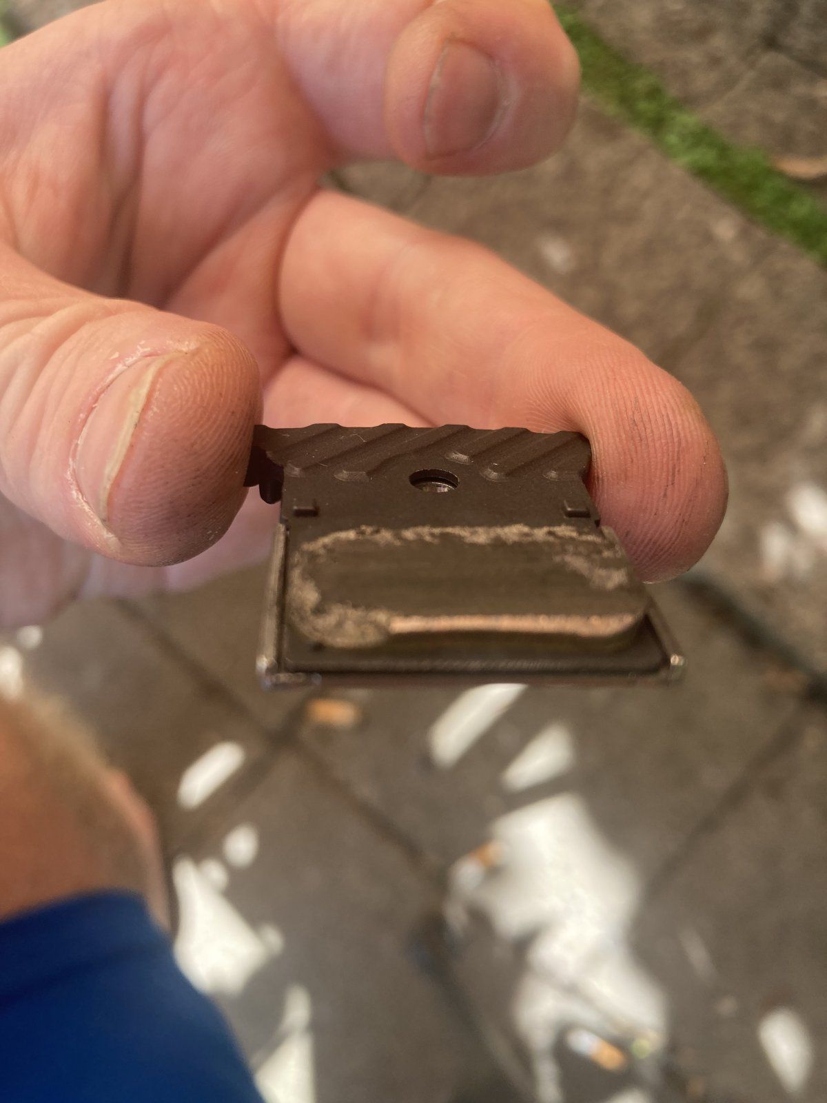

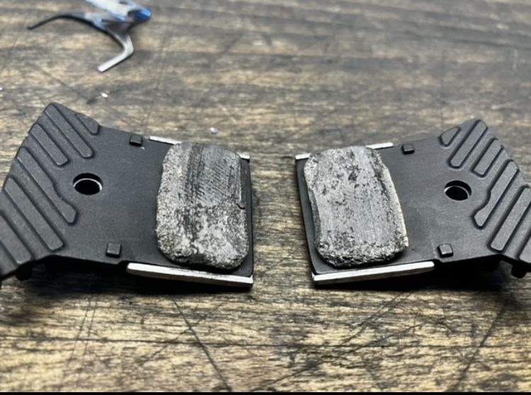

Zum wiederholten Mal sind meine Bremsbeläge kaputt, als ob dort etwas raus gebrochen ist. Beim ersten Mal wurden Bremsbeläge und Bremsscheibe gewechselt – da die Bremsbeläge inzwischen auch die Bremsscheibe beschädigt haben.
Nach 100 km mit neuer Konfiguration - das gleiche Schadensbild! Die Bremsscheibe ist allerdings noch intakt.
Der Fahrradhändler meines Vertrauens – Rose Vertragswerkstatt – ist auch ratlos! Nach anfänglicher Kulanz von Rose, wird jetzt behauptet, dass ich zu lange/zu heißbremse, was weder ich noch der Fahrradmonteur so sehen.
Die Ausrichtung der Bremse wurde kontrolliert, die Befestigung der Bremsscheibe, der Stand der Bremsflüssigkeit. Alles ist in Ordnung!
Erkennt jemand in den Bildern ein Schadensmuster wieder und die Lösung?
Bild eins ist das aktuelle Muster, die anderen Bilder von der Bremse davor

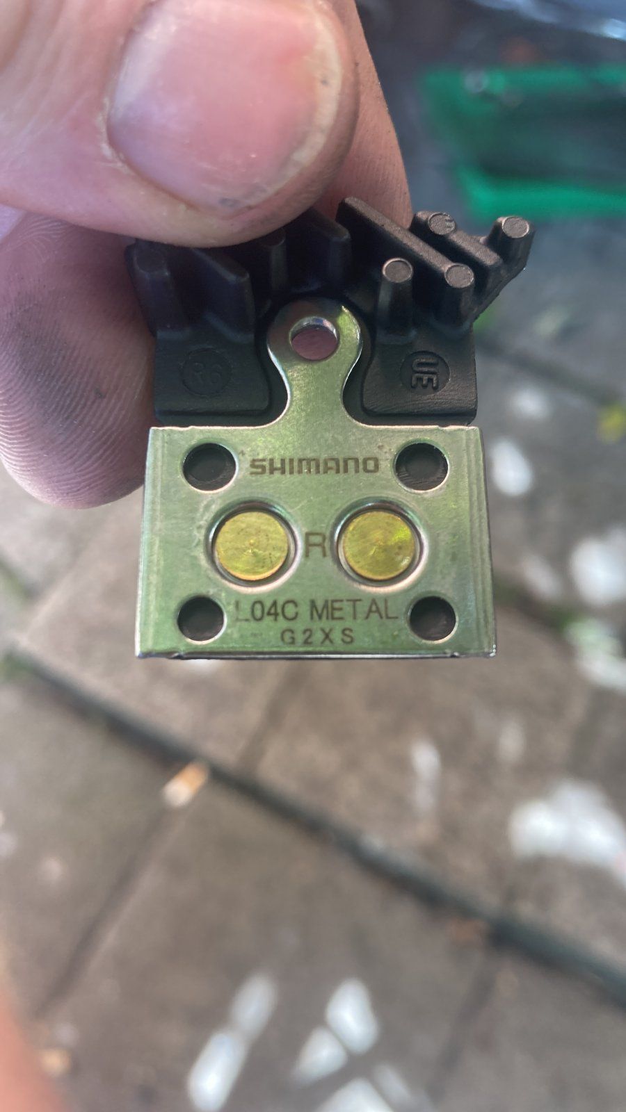

Das kann ich aus dem Kopf gerade nicht sagen, das Fahrrad steht mal wieder in der Werkstatt. Ich hänge mal ein Bild an, aber auch auf der Rechnung finde ich gerade nicht die genaue Bezeichnung.
Tut mir leid!
Danke für deine Antwort!
Tut mir leid!

Krass dass! Habe ich so noch nicht gehabt, aber aus reiner Neugier würde ich mal die günstigsten Zubehör-Beläge montieren.
Ähm, noch eine Frage: das Phänomen taucht nur an der hinteren Bremse auf?
Für so ein Schadensbild müsste die Bremse beim Eingriff doch auch fiese Geräusche machen oder?
Also wenn die Kanten derart herausgerissen/-gebrochen werden, würde ich zuerst an eine Belagsserie denken, die nicht richtig gesintert wurde. – deshalb mein o.g. Tipp mit den Billobelägen.
Noch was: die Riefen auf den kleinen planen 'Restflächen' der Beläge auf dem ersten Bild, stammen woher?

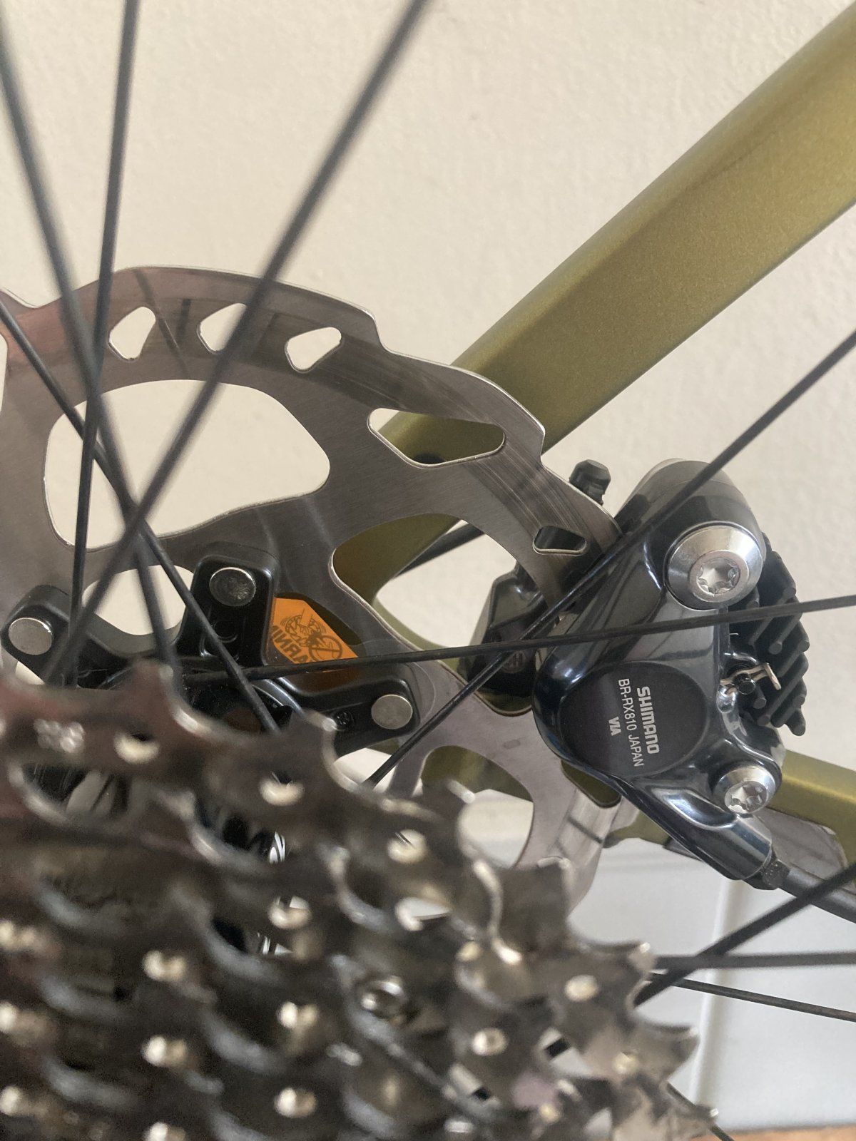

Vom Lochmuster sieht das wie eine SM-RT66 aus und die sind, so weit ich das interpretiere, nicht unbedingt für metallische Beläge geeignet.
Allerdings würde das wohl höchstens den zweiten Schadensfall erklären...
Edit: sorry, die sollten eigentlich auch mit metallischen Belägen funktionieren

Das Tragbild auf der Scheibe wirkt spontan etwas schmal.
Schau nach einer SM RT70 aus?
Es könnten die Kanten der Bremsscheibe den Belag ausbrechen.
Es könnte eine fehlerhaft produzierte Charge von Shimano Bremsbelägen sein.
Ich würde ein anderes Scheibenmodell montieren, mit neuen Belägen.
So ein bisschen Bruchware habe ich bei den groben Shimano Scheiben ebenfalls, aber nicht so krass.
Ich bin schwer und prügle die Bremse ordentlich, daran kann es nicht liegen.

Ich habe dummerweise das Foto meiner hinteren Bremsscheibe angehangen, aber der Schaden liegt vor allem bei der vorderen Bremsscheibe. Die Bremsscheiben sind aber gleich. Um eure Fragen zu beantworten:
Mein Gewicht liegt bei 85 Kilo, das Fahrrad wurde wie gesagt neu gekauft.
Nach dem ersten Schaden wurde Bremsscheibe und Bremsbeläge ausgewechselt.
Danach bin ich genau 70 km mit 45 Höhenmetern gefahren mit dem gleichen Bremsbild.
Die Erscheinung ist: ruckeln und quietschen, eigentlich kein Bremsverlust.
Aber ein Verlust an Kontrolle beim Bremsen, weil es so schlägt.
Hinten war es beim ersten Mal auch, aber da kommt natürlich weniger Gewicht drauf.
Da ich nur 70 km gefahren bin, denke ich, ist das Tragbild hinten noch so, weil es nicht komplett eingefahren ist…

Also ein Fehler beim Nutzer kann ich mir nicht vorstellen.. schlimmstenfalls verglasen mal die Beläge aber sicherlich nicht solche Brüche. Wie soll das ein Nutzungsverhalten hervorrufen? Hier kann nur etwas mechanisches die Brüche verursachen, also liegt das Problem bei der Scheibe oder den Belägen.
Die Kombination der beiden Shimano Komponenten fuhr ich bereits problemlos, bei 100 Kg Gewicht.
Ruckeln am VR mit den Shimano Scheiben vorkommen, die groben Löcher verursachen das schon mal. Je nach Gabel, Belägen und Bremsverhalten.
So ein bisschen Brüche habe die Beläge immer, aber (nie) so krass. Hol dir mal andere Beläge, kann auch was günstigen aus Resin sein. Schau ob sich das reproduziert. Kann dir auch mal gegen Porto ein Paar eingefahrene schicken, PM.

Bzgl. deiner Bremsbeläge: Hier kommen wir beide (Rose und der Servicepartner) zum Entschluss, dass es sich um ein falsches Bremsverhalten handelt. Nach 50 oder 70 Kilometer ist uns dieses Schadensbild so noch nicht unterlaufen. ….. sagt, dass der Bremssattel korrekt eingestellt ist, passend Mineralöl in der Leitung ist und die Bremse auch nicht schleift. Das die Bremsbeläge so aussehen wie sie nun aussehen deutet darauf hin das diese richtig heiß geworden sind (zum Beispiel längere Fahrt - eventuell sogar bergab - mit leicht angezogener Bremse sodass hier ein dauerhafter Kontakt zwischen Bremse und Beläge vorlag.)

@Philipp73 Was mich etwas wundert ist, das du schreibst die Scheibe wäre nach 600 km hinüber.
Woran machst du das fest? ist der Alu Kern geschmolzen?
Lade doch bitte mal ein Bild hoch.
Gibt es einen besonderen Grund warum du Metallbeläge und keine organische nutzt?
