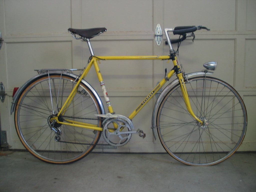

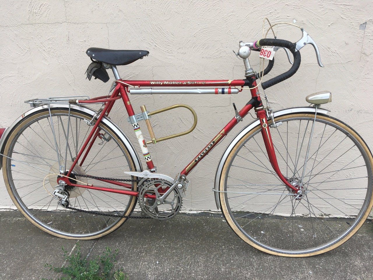

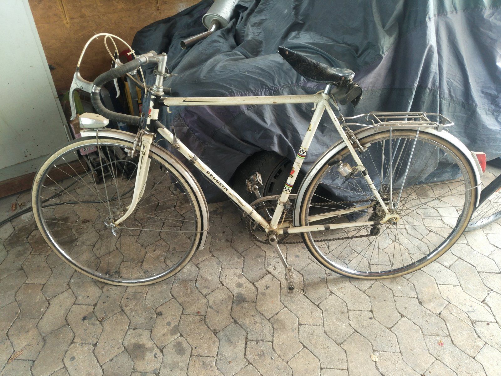

Einmal ein Bild aus einem Prospekt, das rechte Rad und einmal ein Foto nachdem wir es aus dem Keller geholt haben. Ursprüngliche Besitzer ist im Altersheim leider verstorben..
Ist halt ein Halbrenner, der es aber trotzdem verdient gerettet zu werden.
Beleuchtung und Schutzbleche, lasse ich aber zwecks Optik erstmal weg....
Die Bremshebel will ich eben gegen Originale Mafac rauschen.
Diese montierten konnte ich bisher nicht identifizieren.... Sind Namenlos
Inzwischen bin ich aber unsicher, eventuell sind es doch die Originalen von 1969...
Habe noch paar Bilder gefunden

Das Rad scheint in gutem Zustrand zu sein. Also alles demontieren, putzen, den Rahmen richtig schon polieren und wachsen, neue Verschleißteile (Reifen/Schläuche, Züge, Bremsbeläge, Kugeln etc.), alles schön fetten, einen schönen Brooks Ledersattel drauf ... und dann hat man einen prima Cruiser ... Eventuell anstelle eines Rennlenkers einen Trainingsbügel oder Moustache fürs entspannte Dahingleiten ...
Ja, bin schon fleißig am polieren, alles komplett zerlegt. Rahmen soweit gereinigt, nur weiß ich nicht, wie ich mit den vielen Stellen umgehen soll, wo die Farbe feblt. Hauptsächlich weggeplatzt, wegen Stössen usw....
Beim Lackierer den Farbton anmischen lassen? Bestimmt teuer und ich sitze dann auf 1 Liter Farbe... 🤔
Den Ideale Sattel konnte ich recht gut retten

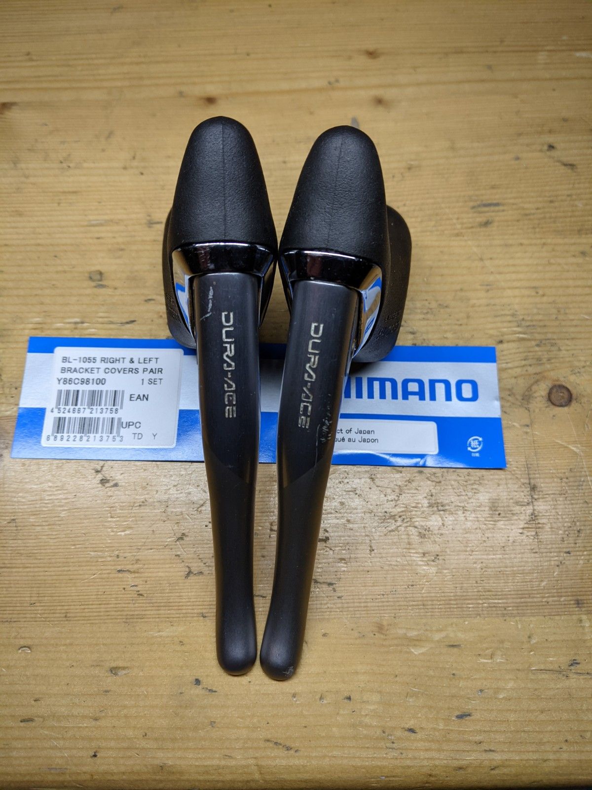

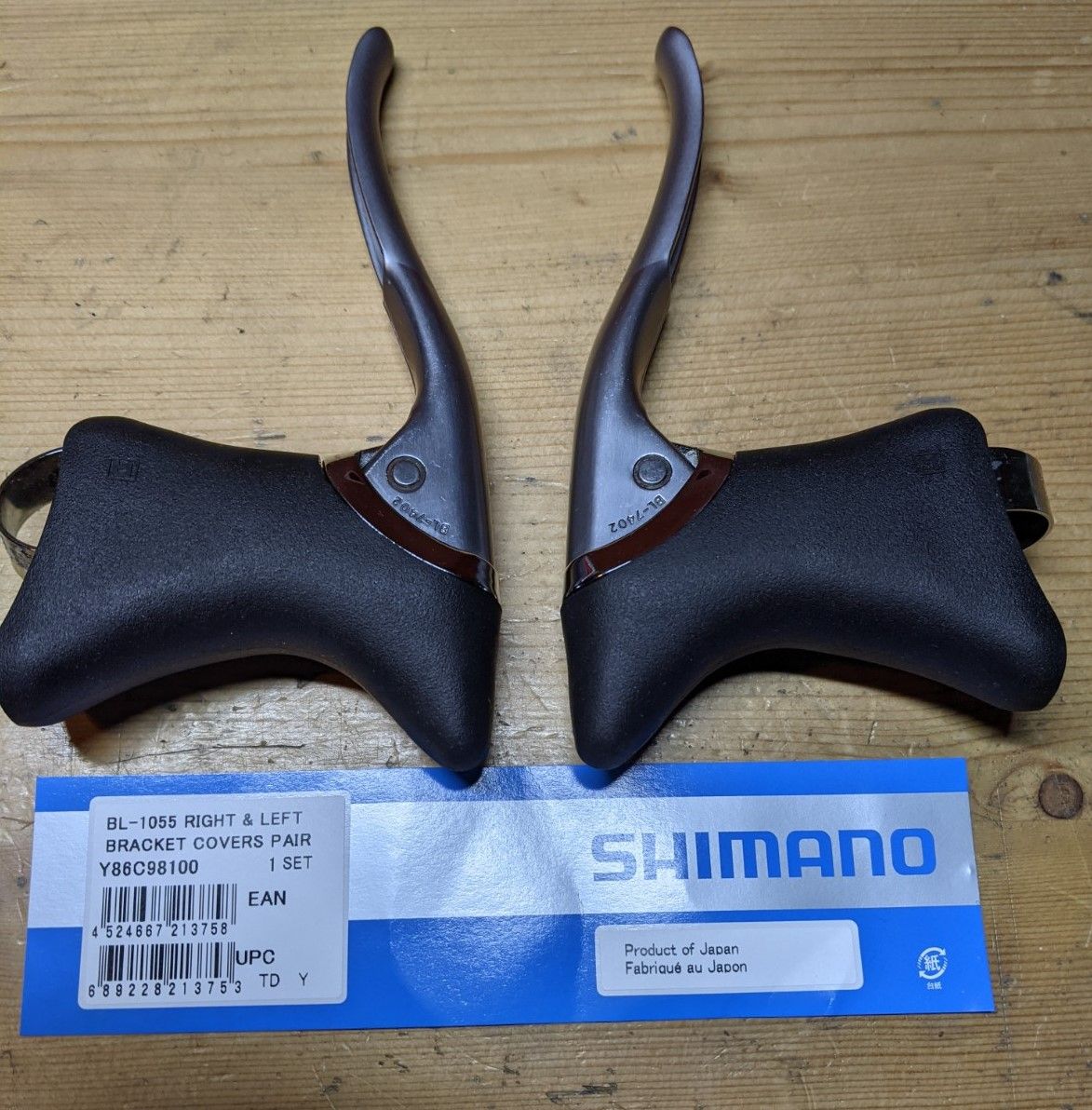

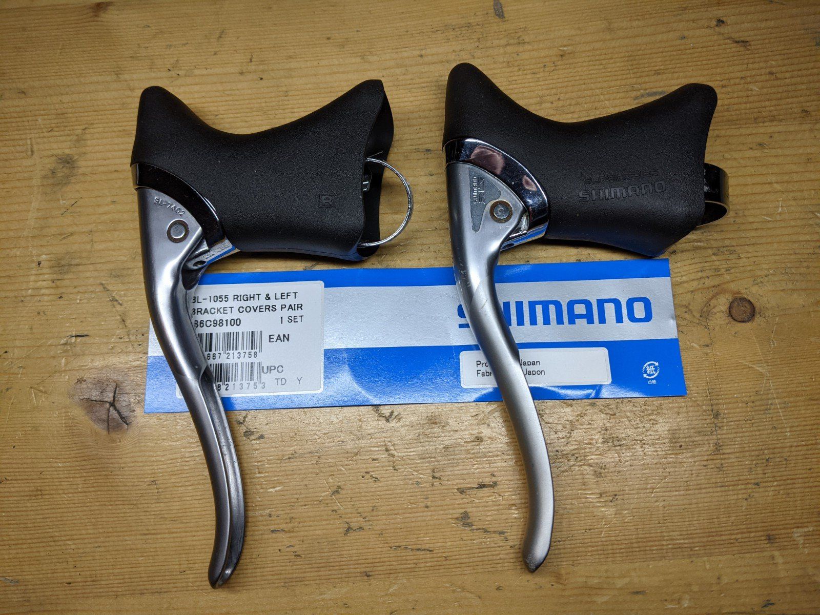

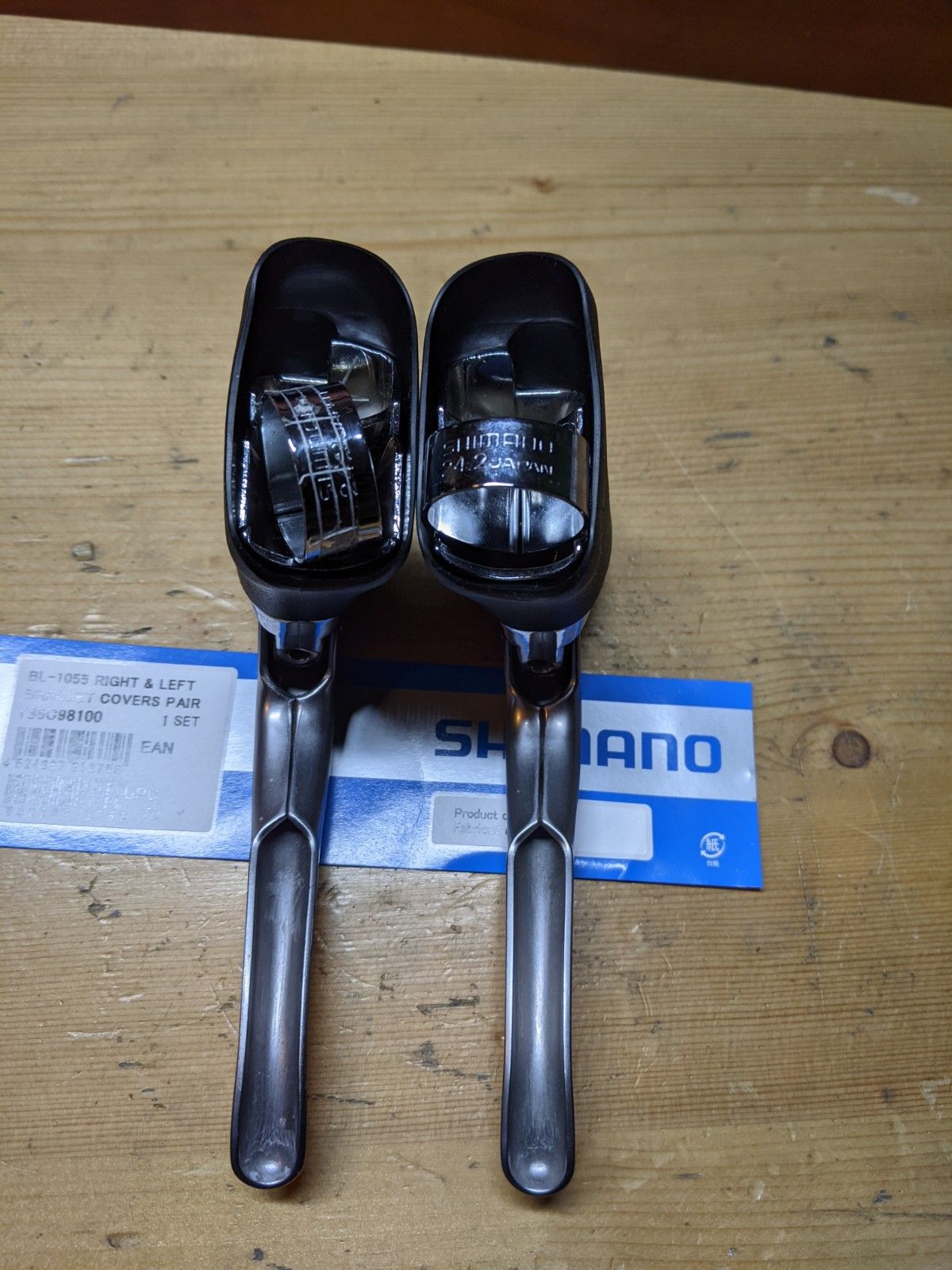

Nee, bisher nichts weggeschnitten, aber da sind zwei Höcker kurz vor der oberen Spitze, damit könnte es noch besser passen(das probiere ich aber erstmal nicht mit den neuen), seitlich sitzt schön eng an, ohne Luft.
Auch eine seitliche Nase im Gummi rastet an richtiger Stelle perfekt in den Griff ein.
Wenn Du die zwei Höcker wegschneidest, passen die Hoods perfekt auf die BL-7402:).

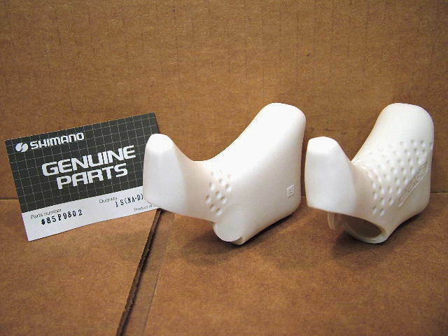

Shimano Exage Bremshebel Aero mit Schnellentriegelung:
Aber leider gibt es keine – richtig gut – passende Hoods mehr dafür :(
Hast Du da schon welche ausprobiert? Ich hatte im Bastelfaden mal gefragt, ob die Gummis für Shimano 105 Bremshebel (1055 ?) passen, die noch im Handel erhältlich sind (2 Beiträge weiter oben zu sehen). Einer hat geantwortet mit ja, paßt. Auf meine Nachfrage hatte er es aber nicht probiert, sondern glaubt es nur...
diamant-b-_qfe-210427-3453-jpg.940946
Es passt bestimmt, aber die Exage Hoods haben diese Ausstülpung, die fehlt bei den anderen (105, 600, was auch immer) Hood. Hier sieht man die auf dem linken Hood gut:
Klar, passen die andere Hoods, aber es ist halt nicht perfekt ;)
Danke, das stimmt, die Ausstülpung... Ich glaube auch nicht, daß sich jemand die Mühe machen wird, für diese „einfachen“, aber doch wichtigen Hebel Repro-Hoods herzustellen. Leider...
Aber hast Du die 105er Gummis schon mal probiert? Passen die mit Ausnahme der Ausstülpung?
Selber ausprobiert nicht, aber irgendwo/-wie habe ich Bilder gesehen wo jemand das gemacht hat. Wie gesagt, es passt (so vom Bild ausgesagt). Wie es wirklich sitzt kann ich leider nicht sagen.
