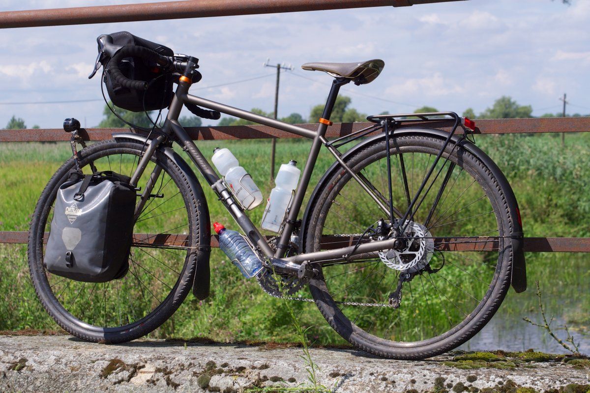

Bin mir nicht sicher, ob das Gerät hier als Randonneur durchgeht oder eher den Reisepanzern zugeordnet wird. Aber ich habe das AWOL seit Ende Juni fertig und konnte ein paar längere Strecken (kein Brevet) damit fahren:AWOL 003.jpgAWOL 004.jpg
Änderungen gegenüber der Serie: Nabendynamo & Beleuchtung ergänzt, Flaschenhalter angeschraubt und den Sattel getauscht. Werde in den nächsten Wochen mal weiter Kilometer sammeln und dann dazu was schreiben.
