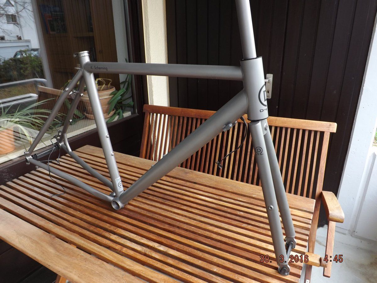

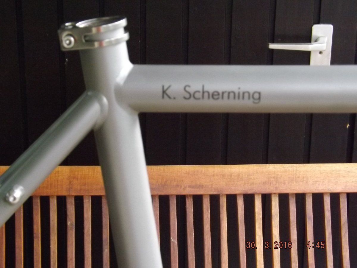

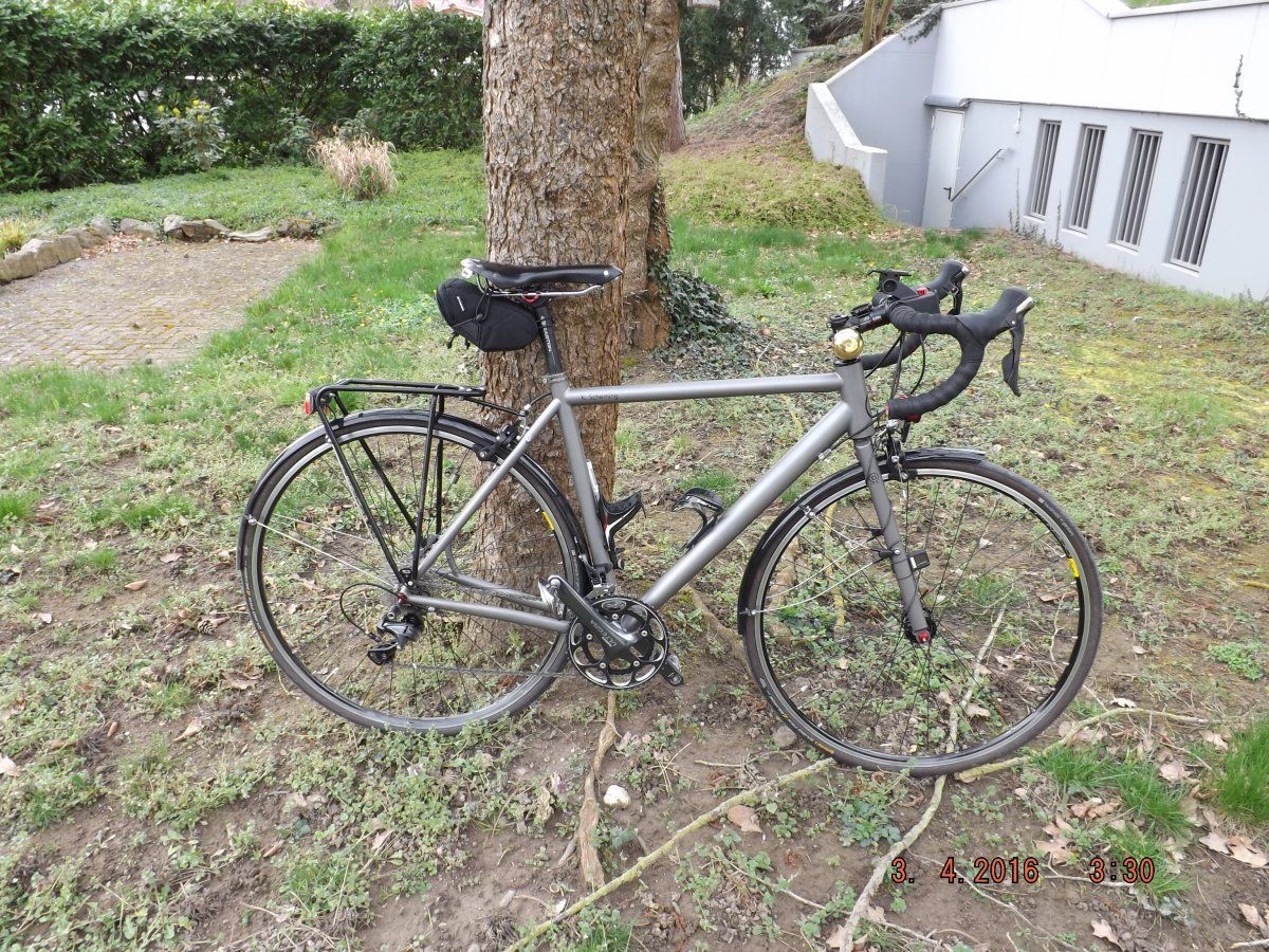

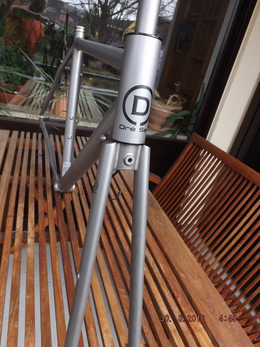

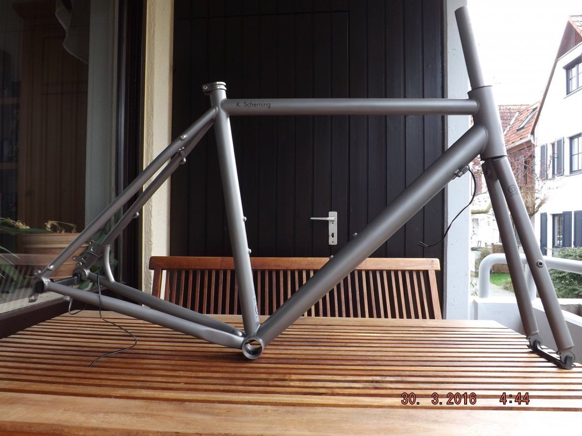

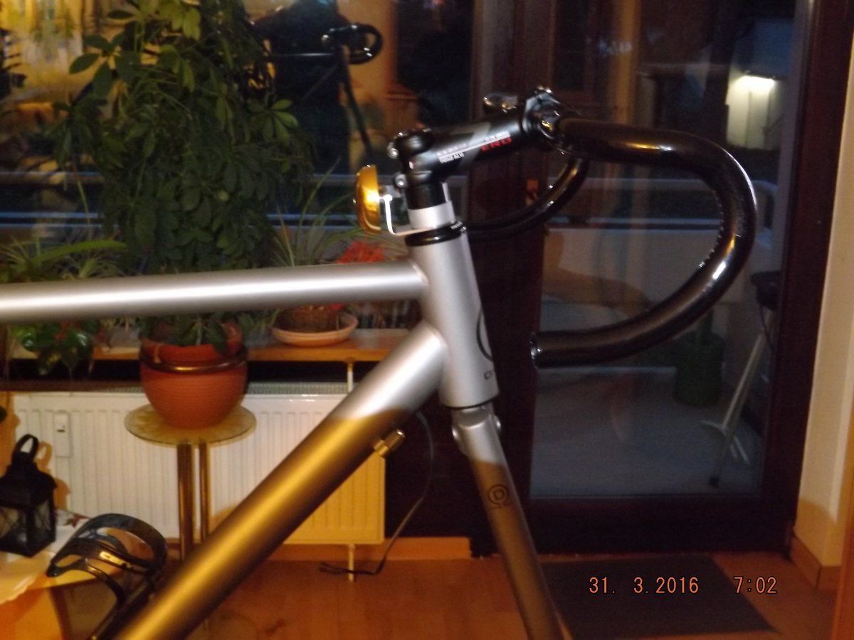

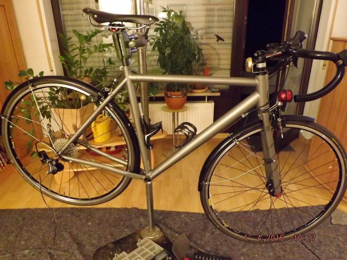

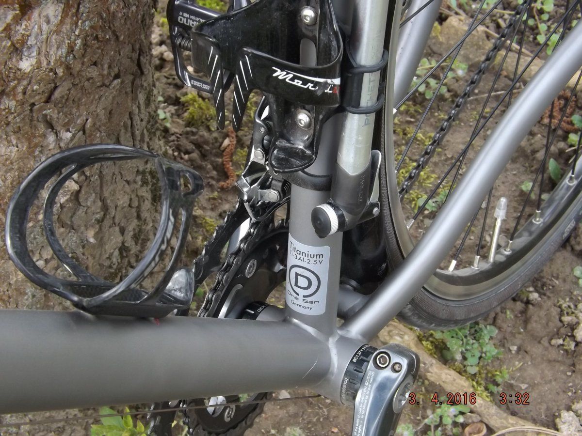

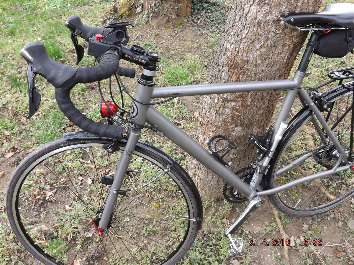

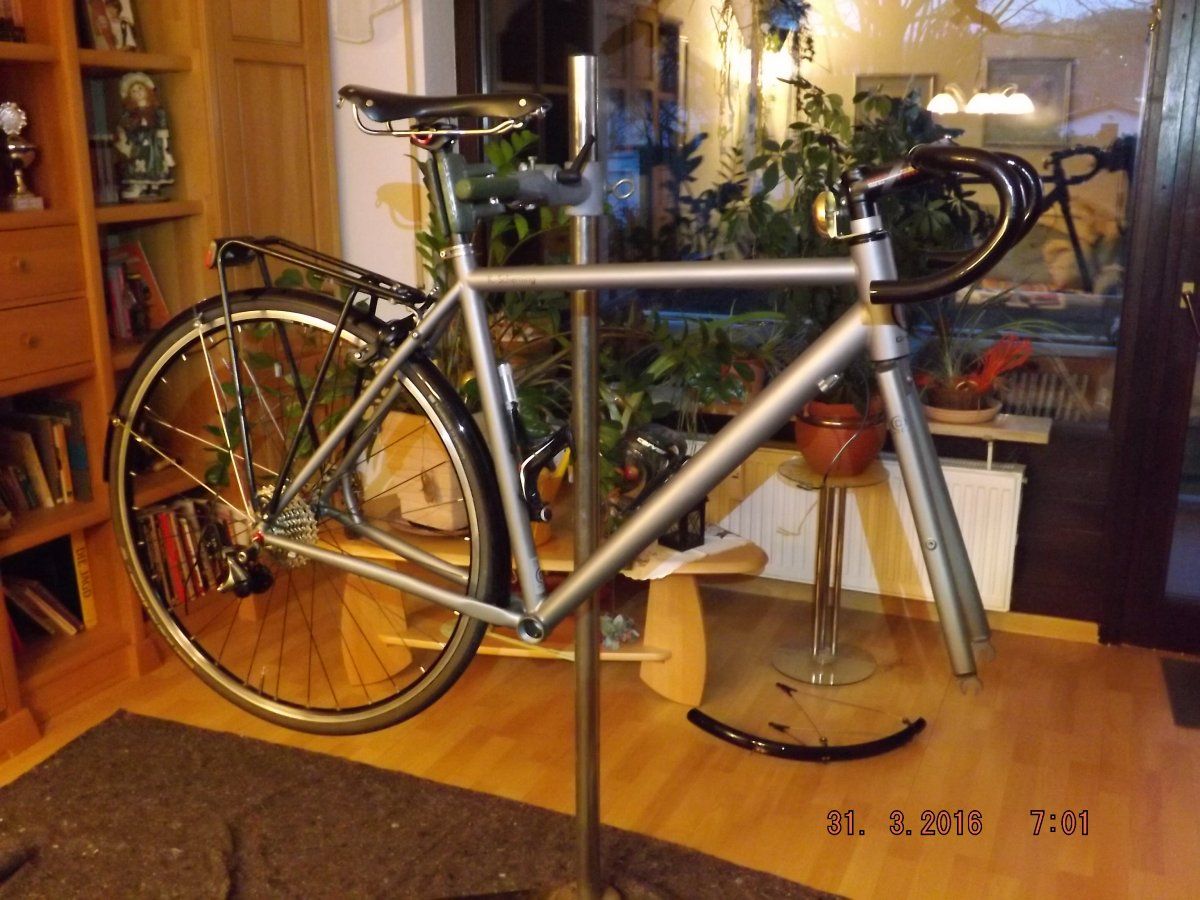

Hier mein Brevetrad für 2016.
Dre San Titanrahmen, Ultegra 11 fach, Kurbel 10 fach, Edelux, Open Pro LRS , hinten Ultegra Nabe, Dynamo PD 8 vorn, Bremsen Felgenbremse langes Maß, Bereifung four Season 28 mm
