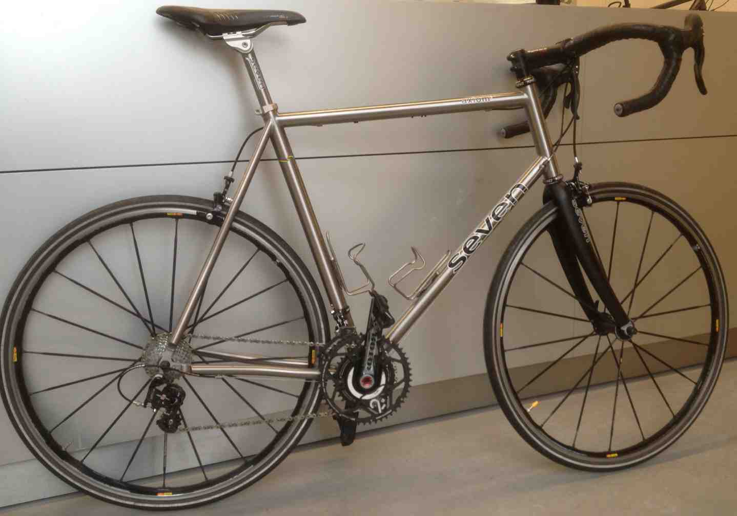

Nachdem es gute Dienste geleistet hat, ist nun ein Seven Titan im Zulauf :-)
Hier die derzeitigen Überlegungen bezüglich Aufbau:
Campa Record 11 fach, Umbau Laufräder 11/25 und 12/29?
Vorne Kompakt mit Umbau Rotor Kurbel und Leistungsmessung Power2max
Lenker Syntace welchen?
Lenkerband ? doppelt am Oberlenker
Halterung BuM Batterie (Backup)
BuM über SON
Vorbau
Halterung Garmin auf Vorbau
Konzept zum Verkabeln durch E Werk
Laufrad mit SON Nabendynamo
Flaschenhalter Titan
Sattel Arione Tri ( vom Canyon)
Look Pedalen (vom Canyon)
Schutzbleche leicht und schnell anbauen

Servus,
gleich mal los mit den Fragen:
Warum das Canyon nicht mehr?
Das ist sogar eine Rotor 3D plus, erkennbar an den roten Kurbelkappen ;-)
Warum Campa 11? Vorher schon Campa gefahren oder wird das ein Umstieg auf Campa?
Statt am Oberlenker das Band doppelt zu nehmen, könntest du auch einen flachen Lenker nehmen.
Vorne benötigt man eigentlich keine Schutzbleche, ausser es ist Weltuntergang. Man hat ja dann eh Überschuhe an.
E-Werk ist relativ teuer, es gibt günstige Alternativen. Einfach nen bischen Suchen. Meine Ladeeinheit für Garmin 500 hat 15€ gekostet.
Flaschenhalter aus Alu oder Titan ist gut, Carbon oder Plaste mögen die 1ltr. XXL Flaschen nicht so.

@ built1981 Das Canyon hat ja großartige Dienste geleistet, aber nach dem ich persönlich ein schwieriges 2012 hinter mich habe, ich mir noch nie "mein" Rennrad gekauft habe, ich nach PBP eine gewisse Faszination für Titan hatte, musste es jetzt "mein" Rennrad werden.
Campa habe ich schon immer gefahren, somit möchte ich natürlich beim Radaufbau jetzt auch nicht missen.

Hier nun ein erstes Foto, optisches Feintuning folgt und mit Brevetausstattung dann im März zum 200er in Schleswig-Holstein.
