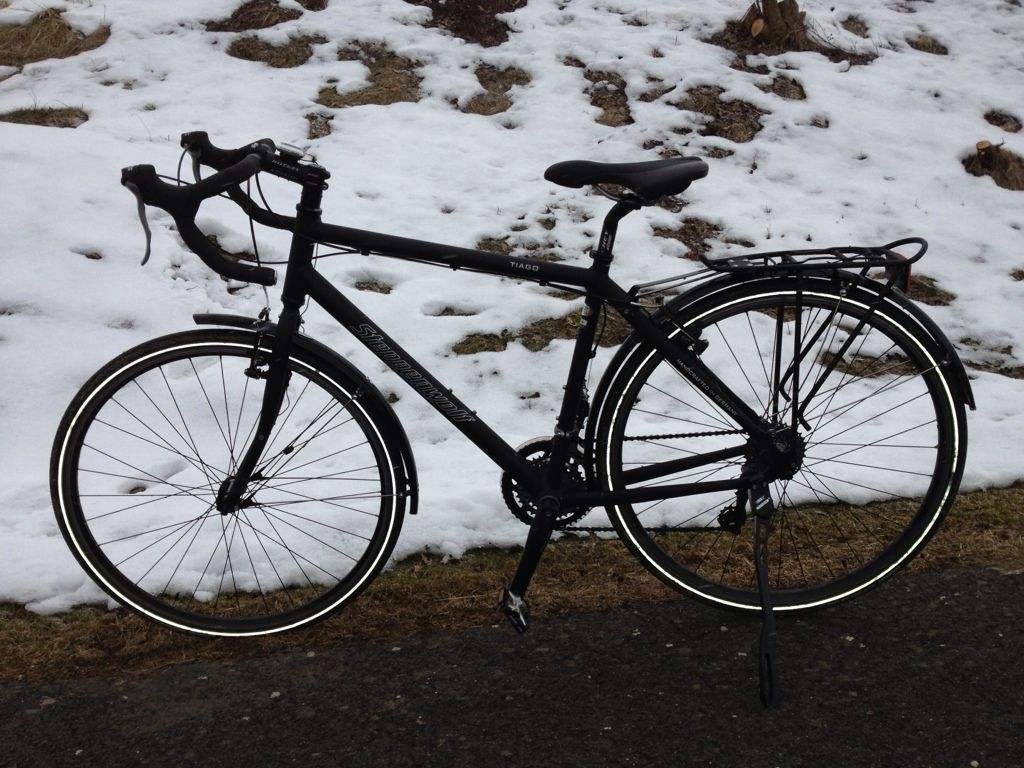

Heut erste Runde mit meinem neuen Steppenwolf.Diese Woche kommt noch ein Nabendynamo mit Lampen dran und dann gehts los!!!
Hallo Yarkoo!
Habe auch ein Tiago. Das kann man doch bei Steppenwolf mit Nabendynamo ordern, hast du dich bewusst gegen den Standard nabendynamo entschieden und wenn ja warum?
starsailor
Als ich es bei meinem Fahrradhändler bestellt habe und den Umbau besprochen hab ich es schlichtweg vergessen.Und so muss ich es jetzt nachholen.Hab es mit einer Akku Lampe am Lenker probiert aber das passt einfach nicht.
