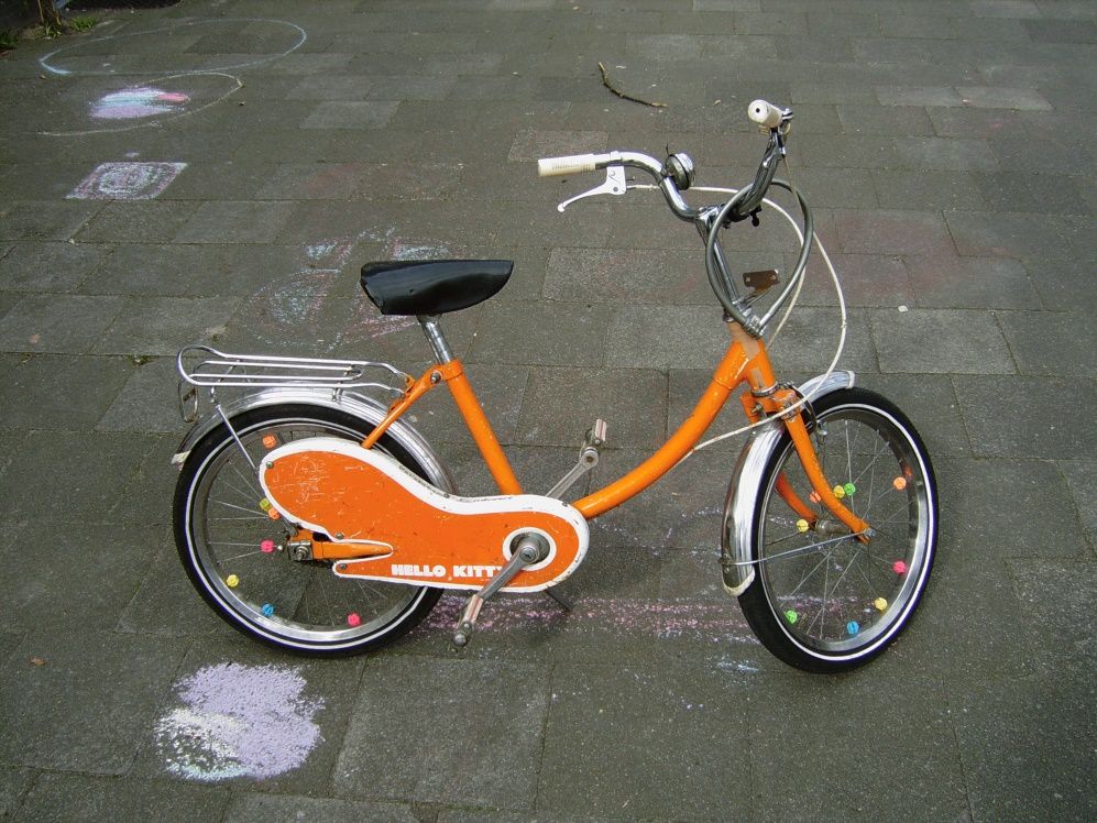

Oder Du nimmst nur ein kleines 'Hello Kitty', falls das mit dem bzw. für den Nachwuchs gerade paßt:
Man beachte die Aluminium-Druckgussmuffen und die Aluminium-Kurbeln - das hatte wohl Anfang der 1980er Jahre kein andere Kinderrad auf der Welt ... Zudem dann noch eine Bandbremse statt des doofen Rücktritts im Hinterrad - sehr sinnvoll und brauchbar. Und der Kettenschutz ist natürlich aus Blech, nicht aus Plastik. :)
