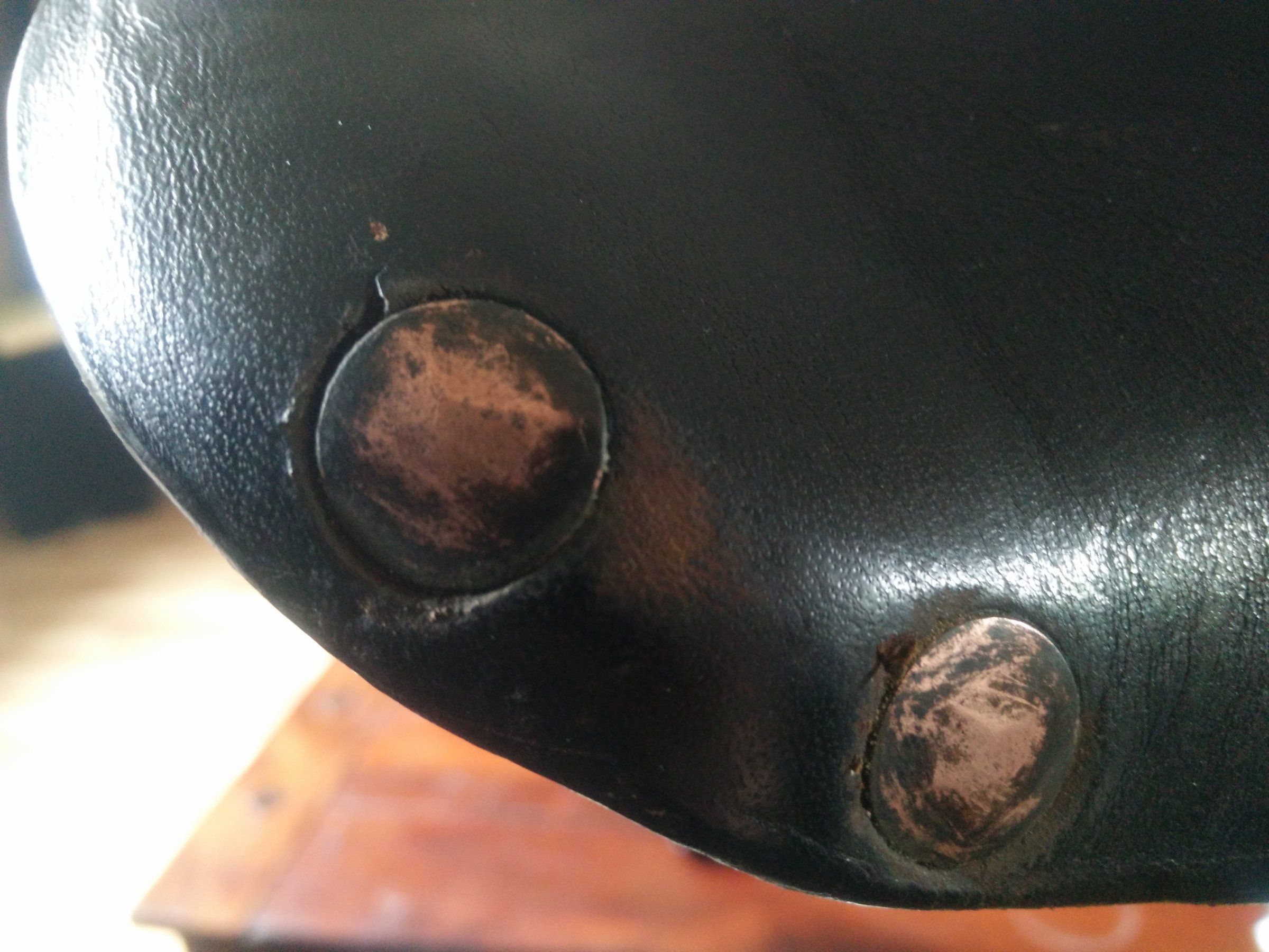

Ich habe hier einen Ideale der soweit gut in Schuss ist. Allerdings haben die Nieten mittlerweile die Farbe des Leders angenommen unter einer dicken Schmierschicht. Vielleicht noch altes Lederfett oder so. Der Schmierfilm ist runter, die Nieten trotzdem ziemlich schwarz. Wie kann man die Nieten Lederschonend wieder kupferfarben darstehen lassen? Hat da jemand einen Tipp?
Dank und Gruß, Micha
Metarex, feines Schleifpapier, Stahlwolle 0000 oder Glasradierer würde ich da mal ausprobieren
Das kannst Du natürlich auch versuchen, nur wird Dir der Essig auch auf das Leder kommen und das mag das Leder nicht so gern. So ein Akupad sollte natürlich auch funktionieren
Fahren, viel mehr fahren. Mein Brooks sieht nach dem "Winterurlaub" auch so aus.
Also meine Wunderwaffe gegen angelaufenes Kupfer oder Messing, auch zum Polieren von Alu ist der Universalstein.
Hauptbestandteil ist sehr feine Tonerde etwas Limone und Schmierseife, aber wirklich wenig. Mit bisschen Wasser wird das alles wieder schön glänzend, ohne zu Zerkratzen.
Nur der weiße Film ist manchmal etwas hartnäckig aus den Ritzen zu bekommen. Am besten wie dei der Autopolitur trocknen lassen und dann mit einem Pinsel aus den Ritzen bürsten.

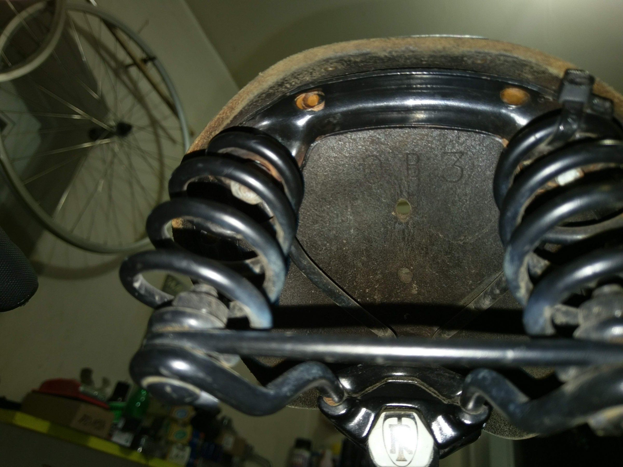

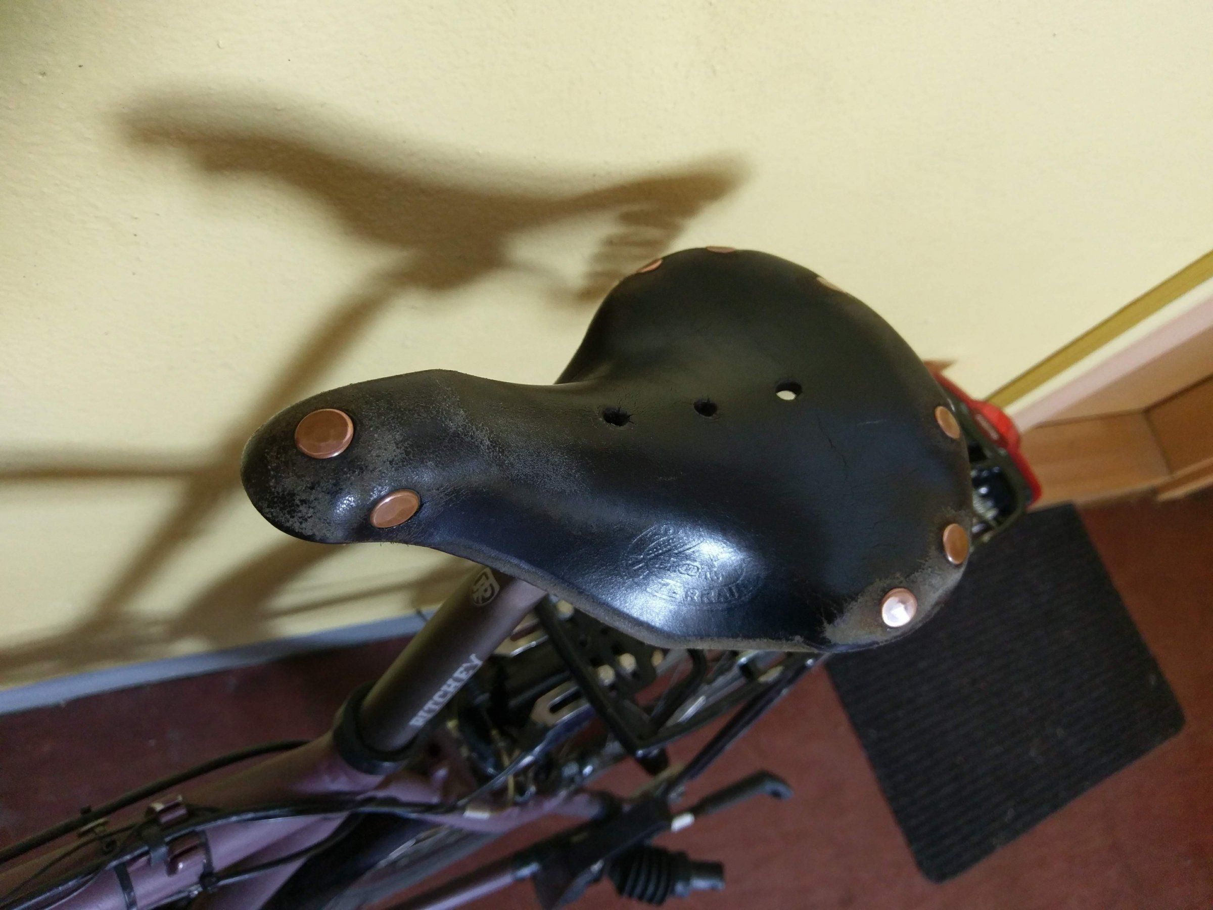

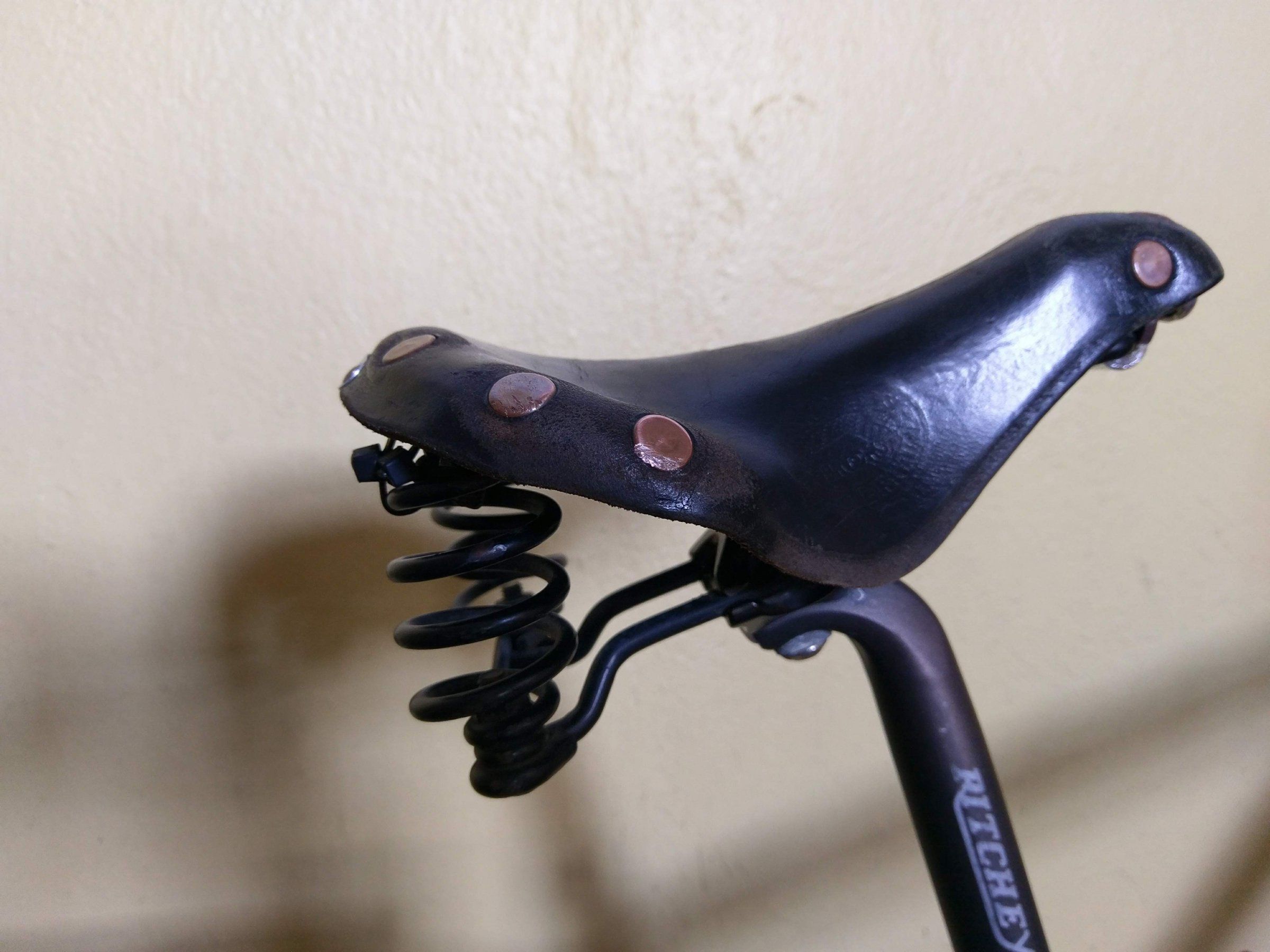

Ich habe noch ein Problem mit meinem ersten Brooks-Sattel (ist glaub ich ein Flyer S).
Er war wohl über zehn Jahre ohne jegliche Pflege und Spannung in Gebrauch. hinten fehlt an einer Feder schon eine Schraube, aber die habe ich schon bei bike24 geordert. (ist ja Zoll-Gewinde, der Vorbesitzer hat wohl mal versucht eine M8 dfrauf zu setzen und sich gewundert, warum das Gewinde nun so verhunzt ist...)
Aber die Form!
Der Sattel hängt stark durch, man spürt auch das Gestell durch.
Muss ich hier auch die Wasserbad-Prozedur machen, oder genügt da Fetten (Brooks Proofide ist da), Kneten und wieder etwas Spannen? Die Spannschraube ist wirklich noch ganz am Anfang!
In einem Thread habe ich gelesen, dass man Brooks-Sättel eigenltich gar nicht spannen sollte...

Bei gebraucht erworbenen "gut eingesessenen" Ledersätteln ist die "Wasserbad-Prozedur" sehr empfehlenswert. Damit erhält der Sattel fast seine Originalform zurück und kann sich danach deinem Hinterteil anpassen. Von bloßem Nachspannen würde ich bei dem stark durchhängenden Flyer dringend abraten.
Wenn ohne pflegen der Sättel ist dann ist das Leder hart
Wenn man jetzt nachspannt dann reisst das Leder selbst wenn man jetzt Fett aufträgt
Kann man machen aber wie neu wird der nimmer
