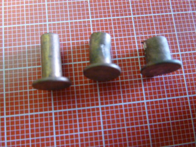

für Besserwisser,Schlechtredner u VHS Absollventen;)
Rechts das geglühte Cu Niet,Mitte ungeglüht jeweils mit 4 Hammerschlägen bearbeitet
Noch Fragen ?

Wie kriege ich denn ohne Profi-Equipment das Ausglühen hin? Bei Blechen haben wir seinerzeit mit dem Dachpappenbrenner ausgeglüht, habe sowas selber aber nicht - für die Nieten wäre das auch vermutlich etwas überdimensioniert. Hat jemand einen Tip für ein Werkzeug? Hartlöt-Brenner?
letzteres mit nicht so harter Flamme
