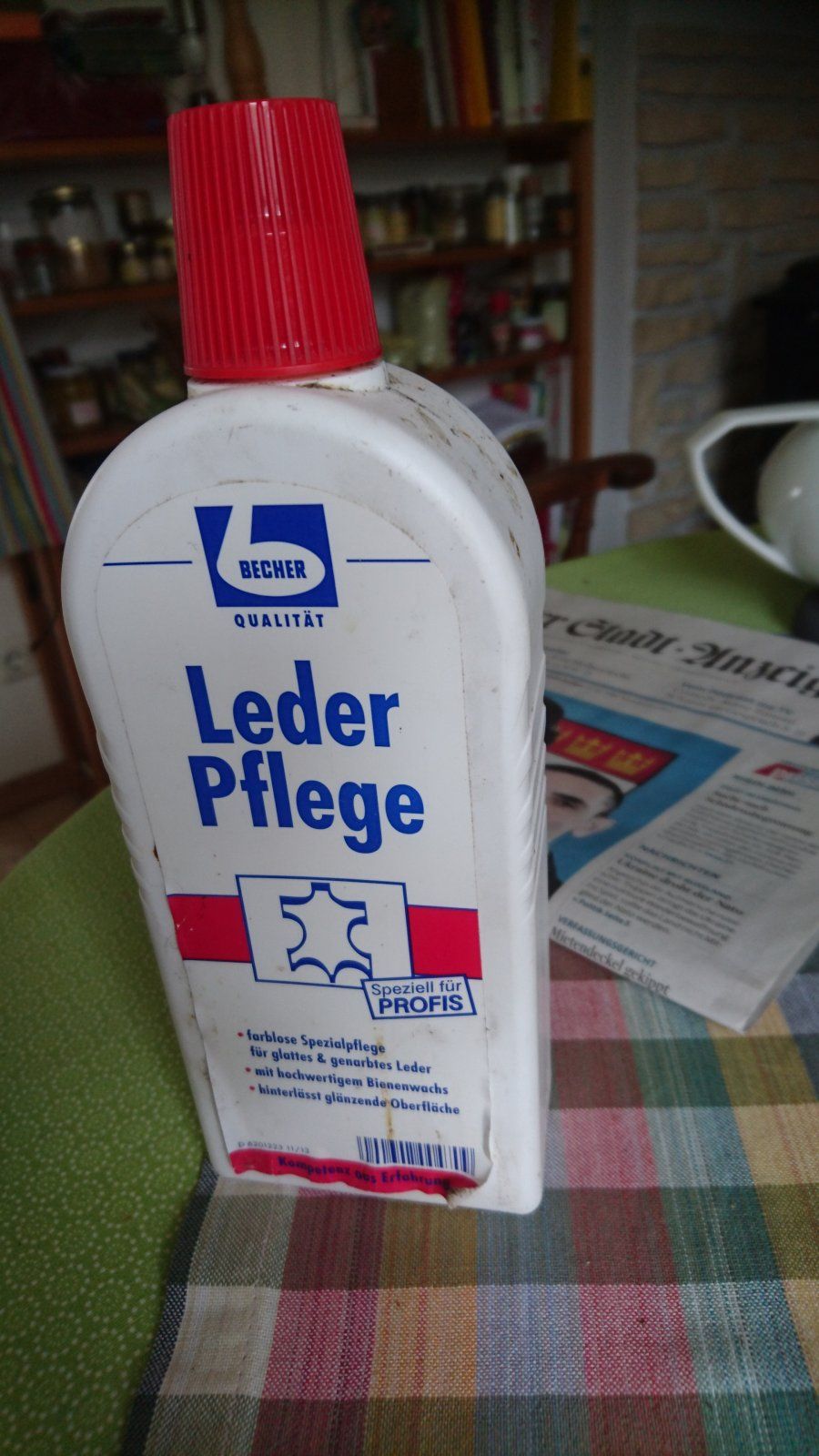

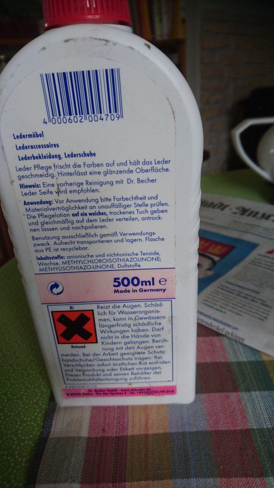

Ich benutze für Sättel, die zu hart, aber in Form sind, Lederöl.
Sollte man aber nicht als regelmäßige Pflege benutzen, denn es dringt wirklich ein und macht das Leder geschmeidiger, verliert bei zu heufiger Benutzung dann allerdings die Form.
Also nur zum regenerieren verwenden und dann regelmäßig wachsen, Wachs dringt nicht so ein, schützt aber.
Mein Lederöl ist aus dem Fett von kleinen süßen Robben gemacht ; (
Gibt aber auch welches aus Bienenwachs.
Im Reitshop bekommt man Profi Mittel für Leder
Lederöl ( Tran) is ein altes Mittel,welches früher bei der Seefahrt eingesetzt wurde
Hab noch mal nachgesehen, ist nicht aus Robbenfett, sondern aus Klauenöl.
… Glück gehabt, nur nen Rind für geschlachtet ;)
