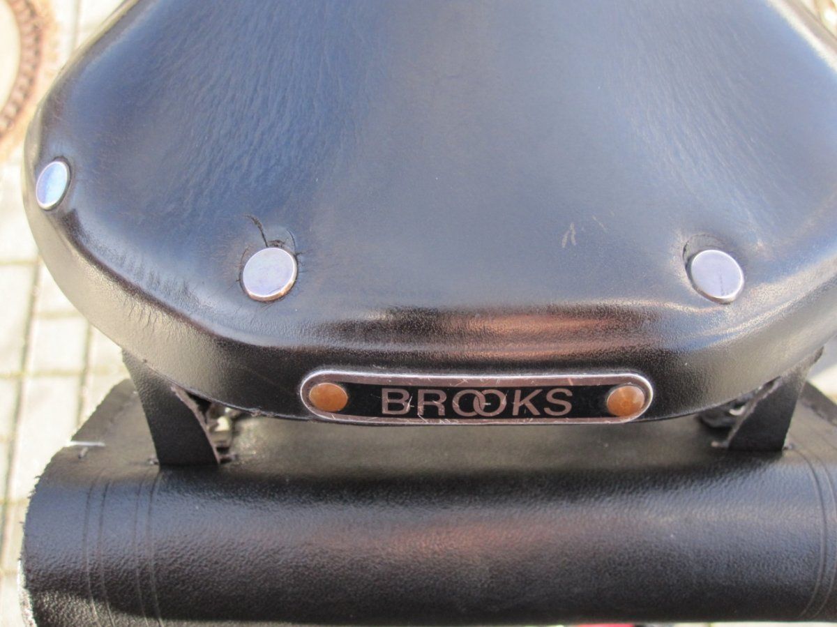

Das ist bestimmt ein sehr schönes Zeug, und ich werde es gerne mal ausprobieren, aber ansonsten tut es - gerade bei Alltags-Sätteln - eigentlich auch normale farblose Schuhcreme, die besteht ebenfalls vorwiegend aus (synthetischem) Wachs - kostet fast nix, und funktioniert gut, jedenfalls, so lange die Lederoberfläche noch einigermaßen geschlossen (bzw. überhaupt vorhanden ... :cool:) ist.
Hier als Beispiel mal der Brooks-Sattel auf meinem Alltagsrad:
Und nein - die Risse an der Niete links, bzw. der generell starke "Auszug" sind hier kein Zeichen für eine falsche Behandlung (das Leder bekommt (ziemlich selten) Proofide von der Unterseite, und ab und an eben farblose Schuhcreme auf die Oberseite) - bei diesem Exemplar taugt einfach das Leder nicht so sonderlich viel, so dass es sich zwischen den "Verjüngungsbädern" im Wassereimer immer wieder stark längt, weswegen das Sattelgestell nun schon eine ziemlich lange Sechskantschraube statt des originalen Spannbolzens bekommen hat, da ansonsten die Nase immer recht steil zum Himmel zeigte, und sich die Spannmutter ständig löste (es sind jetzt aber noch einige Millimeter Verstellweg auf dem Schlitten übrig), und natürlich schon vor längerer Zeit eine Schraube mit 10.9er Festigkeit statt des losgejackelten Niets im Zweistreben-Gestell ...
Aber immerhin ist dieser Sattel trotz (oder vielleicht doch eher: wegen) dieser "Manipulationen" nun auch schon 10 Jahre alt geworden ... :)

Und wie verträgt sich Schuhcreme in Zusammenhang mit Leder mit der Alltagshose?
Wenn man die Schuhcreme in üblicher Weise verarbeitet, also einziehen läßt, dann den (möglichen) Überschuß abpoliert und die Oberfläche schließlich auf Glanz poliert, bleibt da ja materiemäßig nicht mehr viel Wachs übrig, das sich noch anderweitig verteilen könnte.
Wenn man farblose Schuhcreme verwendet, sind die (möglichen) Folgen sowieso überschaubar (und bei 40 Grad in der Waschmaschine problemlos zu beseitigen) - allenfalls wird Baumwollstoff minimal "glänzig", aber das wird er ja sowieso, wenn man damit längere Strecken auf dem Rad fährt ...

Na ja, ich denke schon, dass das Kernleder (zumindest bei hochwertigen Markensätteln) früher generell von besserer Qualität war - solche Probleme, wie sie in den letzten ca. 15 Jahren immer mal wieder bei Brooks-Sätteln auftreten (z. B. auch komplett abreißende "Nasen"bereiche an B 67-Sätteln), hat es meines Wissens früher nicht gegeben - auch, wenn man natürlich immer im Auge behalten muss, dass die alten Sättel, die heute noch erhalten geblieben sind, potentiell einen "Selektionsprozeß" im Darwin'schen Sinne ("survival of the fittest", also der best angepaßtesten ...) überstanden haben, also wahrscheinlich seinerzeit schon zu den besten Exemplaren (oder zu denen mit den günstigsten "Überlebensbedingungen") zählten ...
Und dann ist da natürlich noch das Thema "Gewicht", das wir jetzt hier vielleicht nicht in extenso ausdiskutieren wollen ;) , aber es ist ja physikalisch einleuchtend, dass schwere Fahrer das zur "Hängematte" gespannte Sattelleder stärker belasten, so dass es sich schneller/stärker längt, unabhängig von der sonstigen Behandlung und Pflege, während "leichtgewichtige" Fahrer/innen andererseits anscheinend regelmäßig Probleme damit haben, Kernleder-Sättel "richtig" (also für ihr "Sitzgestell" optimal) einzusitzen, wie ich in ganz unterschiedlichen Foren immer wieder lese. Bei manchen dauert das "Einsitzen" (oder im englischsprachigen Raum das 'breaking in') viele tausend Kilometer, und manche geben dann eben auch nach einiger Zeit entnervt auf, weil es natürlich keinen Spaß macht, wenn man immer wieder mit Sattel-Druckstellen zu tun hat, das kann einem natürlich die schönste Radtour verderben.
