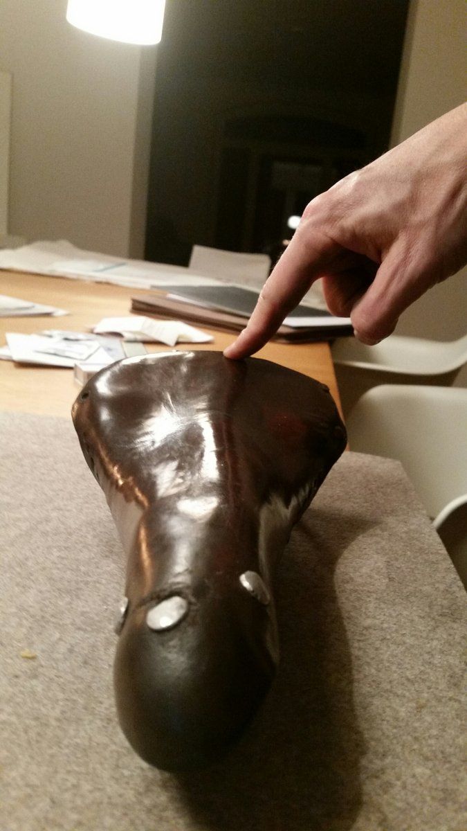

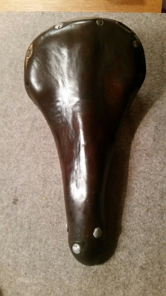

nachdem ich eine Frage zu meinem Stollenwerk von 1967 schon in einem anderen Thread plaziert habe, habe ich dieses Thema hier gefunden. Das ist alles sehr interessant und ich habe viel gelernt. Dennoch habe ich jetzt doch noch eine Frage zum Sattel des Stollenwerk. Wie bekomme ich den Sattel entspannt? Er ist ziemlich krumm, an der Spitze verdreht, aber das Leder m.M. noch brauchbar und das Gestell ok.Ich dachte in der Schraube wäre ein Schlitz, um den Sattel ganz "entspannt" zu entspannen...ist aber nicht. Die Mutter ist lose und lässt sich nach hinten drehen (also von der Sattelspitze weg). Ist der Sattel schon entspannt. wenn sich die Mutter drehen lässt? Sollte das so sein, frage ich mich, wie ich die Sattelspitze in Form bringe. Überseh ich etwas? Die Nieten werde ich noch tauschen, selbstverfreilich. Ich beschäftige mich das erste Mal mit so einem Thema...beiliegend ein paar Fotos. Herzlichen Dank an alle Antwortenden.

Die Mutter muss nach vorne, dann spinnst du die Nase gegen das Gestell. Das hat jemand falsch zusammen gebaut.
Das schaut ueberhaupt so aus als ob da schon mal jemand mit einem Schweissgeraet was daran gemacht hat....der schiefe vierkantige Block ist glaub ich nicht original....
Das sollte so aussehen:
Dein Sattel sieht etwas verbastelt aus. Die vorderen Nieten würde ich ohne Not nicht tauschen, da die sich nur schwer verbieten lassen.
