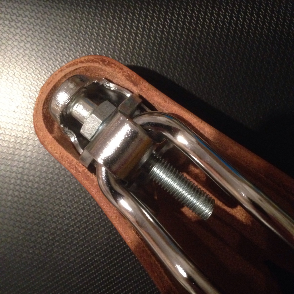

Dein Sattel sieht etwas verbastelt aus. Die vorderen Nieten würde ich ohne Not nicht täusche, da die sich nur schwer verbieten lassen.

Das sollte funktionieren. Aber das Entspannen vorher nicht vergessen!
Das schaut ueberhaupt so aus als ob da schon mal jemand mit einem Schweissgeraet was daran gemacht hat....der schiefe vierkantige Block ist glaub ich nicht original....
Hast recht, sieht aus als hätte da jemand gefrickelt. Ich hab den Sattel gewässert und die Nase ließ sich schön korrigieren. Die Schraube fiel fasst von allein raus. Jetzt liegt er im Mullverband zum Trocknen. Danach schaue ich, wie ich die alten groben Nieten rausbekomme. Mein Schumacher bietet Messingnieten an, die er reinsetzen würde.
