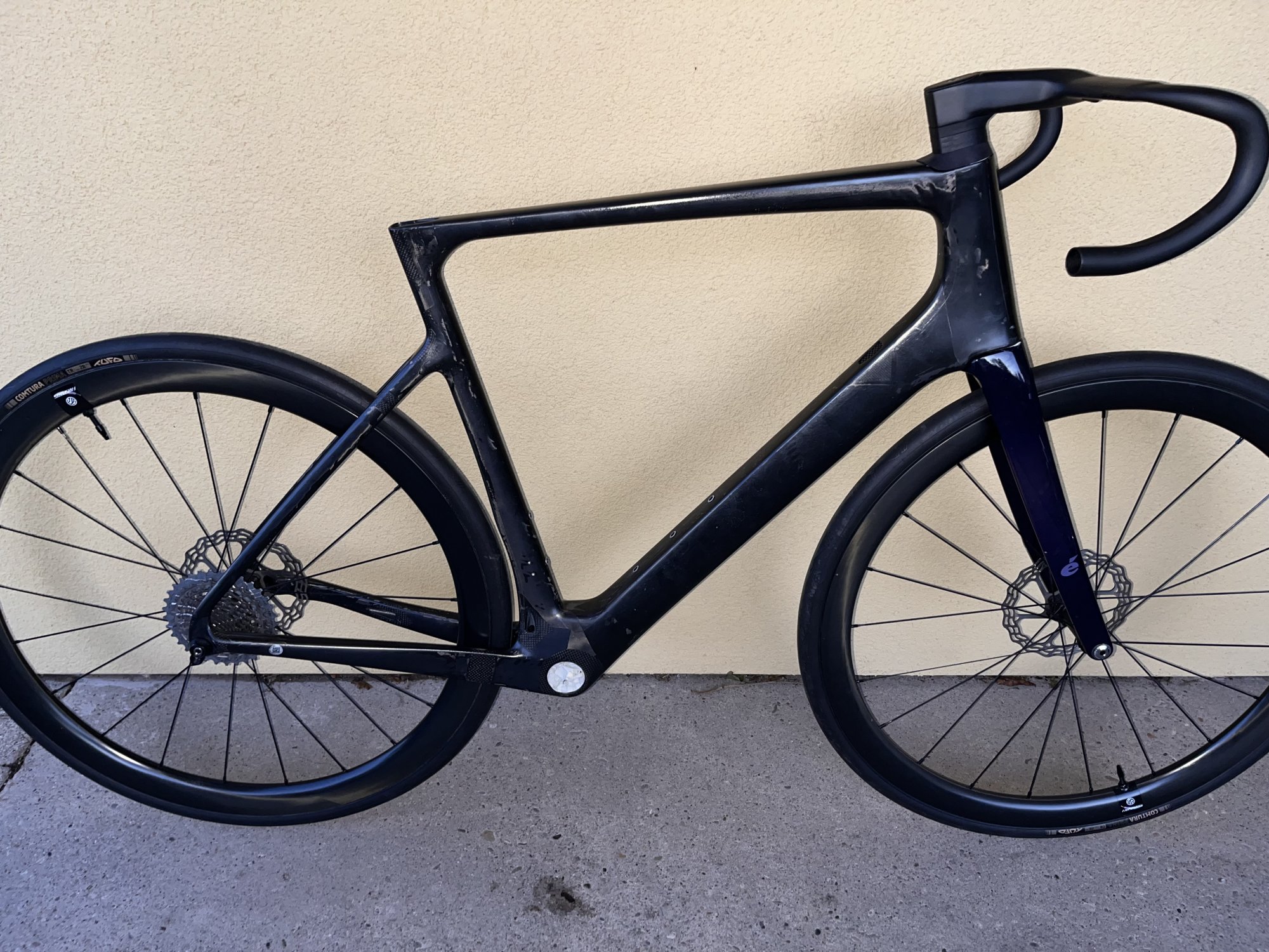

Allerdings finde ich, dass die Gabel nun nicht mehr zum Rahmen passt... 🫣
Na dann muss die Gabel halt auch noch entlackt werden 😉 muss aber auch noch Bilder in Sonnenlicht machen.
Btw: der Rahmen ist jetzt nicht 100% gloss sondern eher 80%, da die Oberfläche nicht perfekt ist. Bin am überlegen noch eine Schicht Klarlack nachzuschieben, finde es aktuell aber schon sehr geil.
Aktuell sind 9g Klarlack drauf.

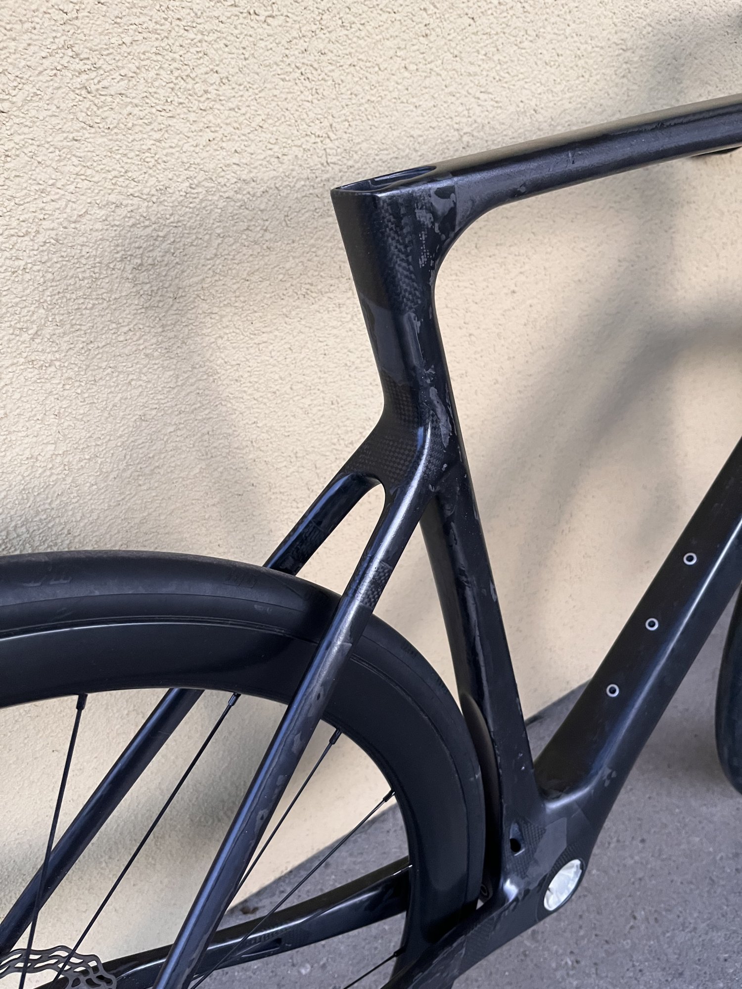

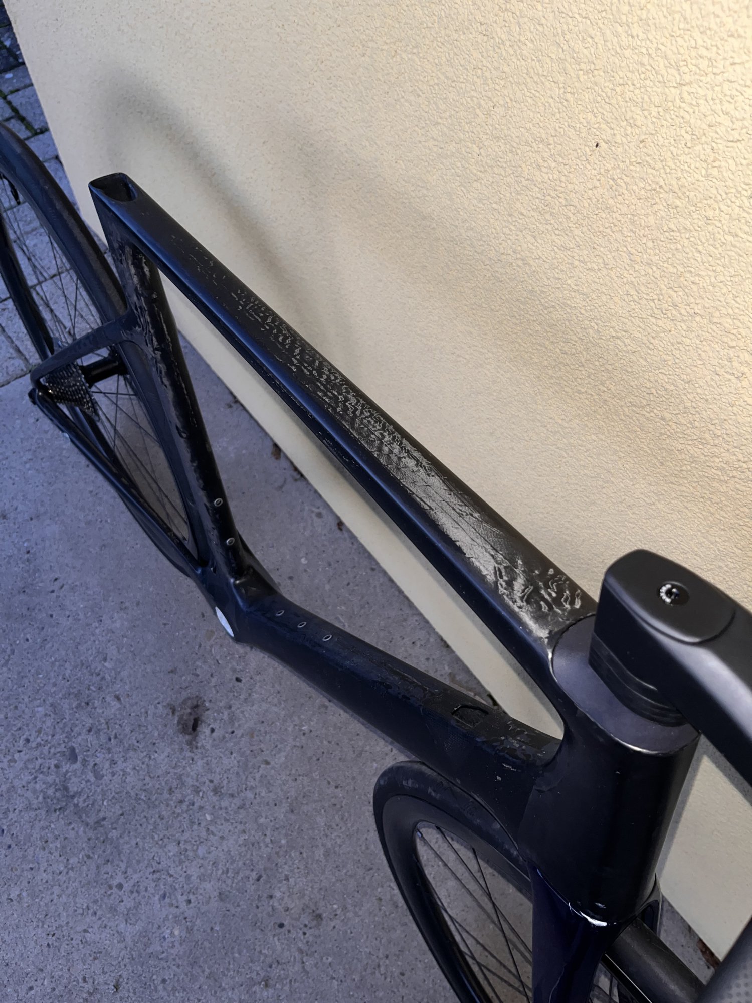

Was sind denn das für Blasen auf dem Oberrohr?
Die Gabel paßt jetzt überhaupt nicht mehr dazu, die wirkt völlig fremd. Da muß Lack weg.
Da muss ich mich leider anschließen. So geil das purple UD ist.
Der Spraymax ist eigentlich total glossy. Bin auch etwas überrascht vom Satineffekt. Ich glaube auch es ist zu wenig Lack.
Ja.. ich hab nicht alles lackiert.. nur die sichtbaren Bereiche... den Rest hab ich nicht mal abgeschliffen.

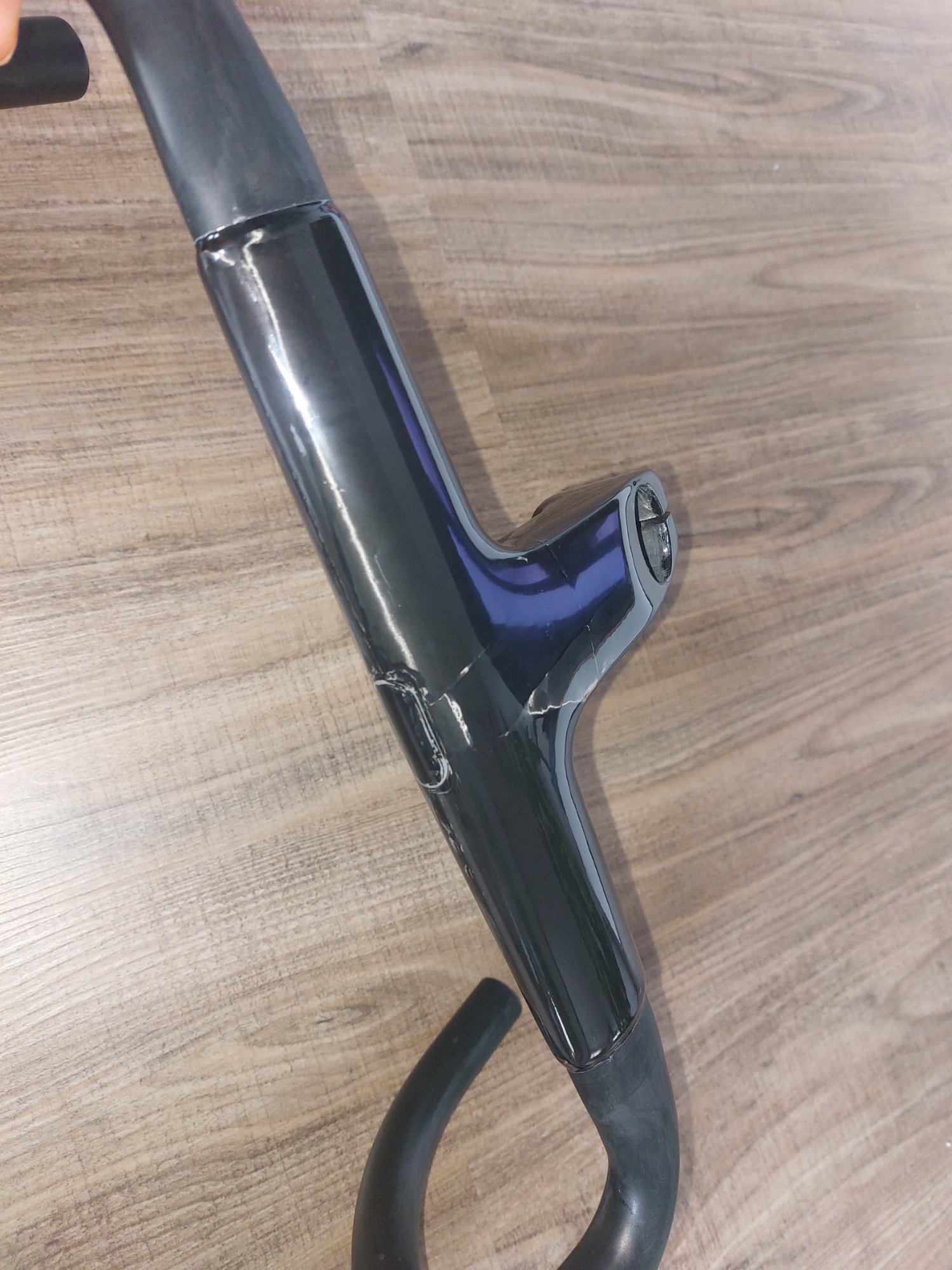

** das ist kein Riss.. das Cockpit wurde offensichtlich aus 2 Teilen zusammengesetzt und man sieht diese Naht .. ich nehme an es liegt tiefer, weil die oberste Lage durchgehend ist

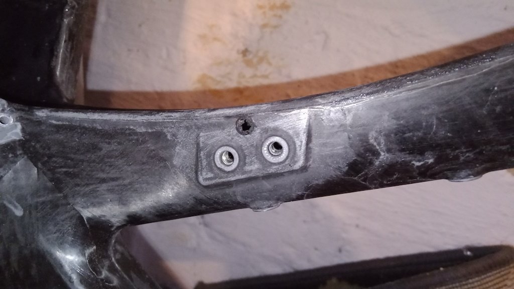

@Chocopear : ich habe gerade ein ähnliches Projekt. Allerdings war der Rahmen von vornherein so, ich musste nix abkratzen oder -schleifen. Was allerdings den Nachteil hat, dass alles noch etwas sehr uneben ist, einzelne Lunker, Nähte usw. vorhanden sind.
Aktuell versuche ich das mit geliertem Epoxi auszubessern, was noch nicht so der Hit ist.
Hast du eventuell Erfahrung mit transparenter 2K Spachtelmasse gemacht?
Ansonsten würde ich auch noch versuchen die kleineren Lunker einfach mit Klarlack zu füllen. Das habe ich schon mit 1K Lack mal gemacht und ging super. Ich wollte aber gerne 2K Lack nehmen.
Erst 1K Lack und dann 2K als Finish drüber, geht nur wahrscheinlich nicht.
Mein Plan ist, 2K zu mischen und während der Verarbeitungszeit die Stellen mehrfach überzulackieren, zu verschleifen und dann mit dem restlichen Lack eine einheitliche Schicht drüber zu legen. Könnte das etwas werden oder braucht der Lack an der Luft zu lange zum Trocknen?

Für sowas gibt es bspw von Mipa extra Transparentspachtel und Füller.
Habe ich schon gesehen. Spachtel wird aber beworben mit 'leicht milchig' oder 'gelblich' und nicht glasklar transparent. Obendrein recht teuer für so ein Experiment - zumal ich nur ein paar Gramm brauche. Viele Anbieter geben das auch nur an ausgewiesene Fachleute ab und nicht an privat.
Hast du denn da konkrete Erfahrung, was milchig, gelblich genau bedeutet?
Aktuell trage ich solange Epoxi auf die Stellen auf und hoffe, dass die Schwerkraft mir hier nicht zu sehr einen Streich spielt. Selbst angeliertes Expoxi läuft auch noch ganz gut, zumal mein Keller aktuell das Gegenteil einer Temperkammer ist. Zusätzlich habe ich das für mich überraschende Problem, dass das Epoxi 'Fettaugen' bildet, wie Silikoneinschlüsse beim Lackieren, obwohl ich gut angeschliffen und entfettet hatte - und reichlich Erfahrung beim Lackieren mit sowas habe.

Da kann man nicht von einer Lackierung sprechen. Hier ist bestenfalls etwas Lacknebel auf den Rahmen gekommen....

Ich habe immer einen glasklaren Epoxikleber genommen.
Wird recht schnell fest und man kann das Ablaufen recht gut steuern...
Gibt´s von den meisten Anbietern zum Kleben von Porzellan, etc..
Den Kleber muss man recht gut aushärten lassen und er darf nicht warm werden, sonst schmiert das Zeug.
Also nicht mit Dremel, etc. schleifen.....
