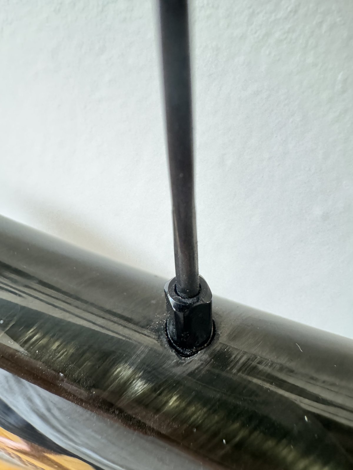

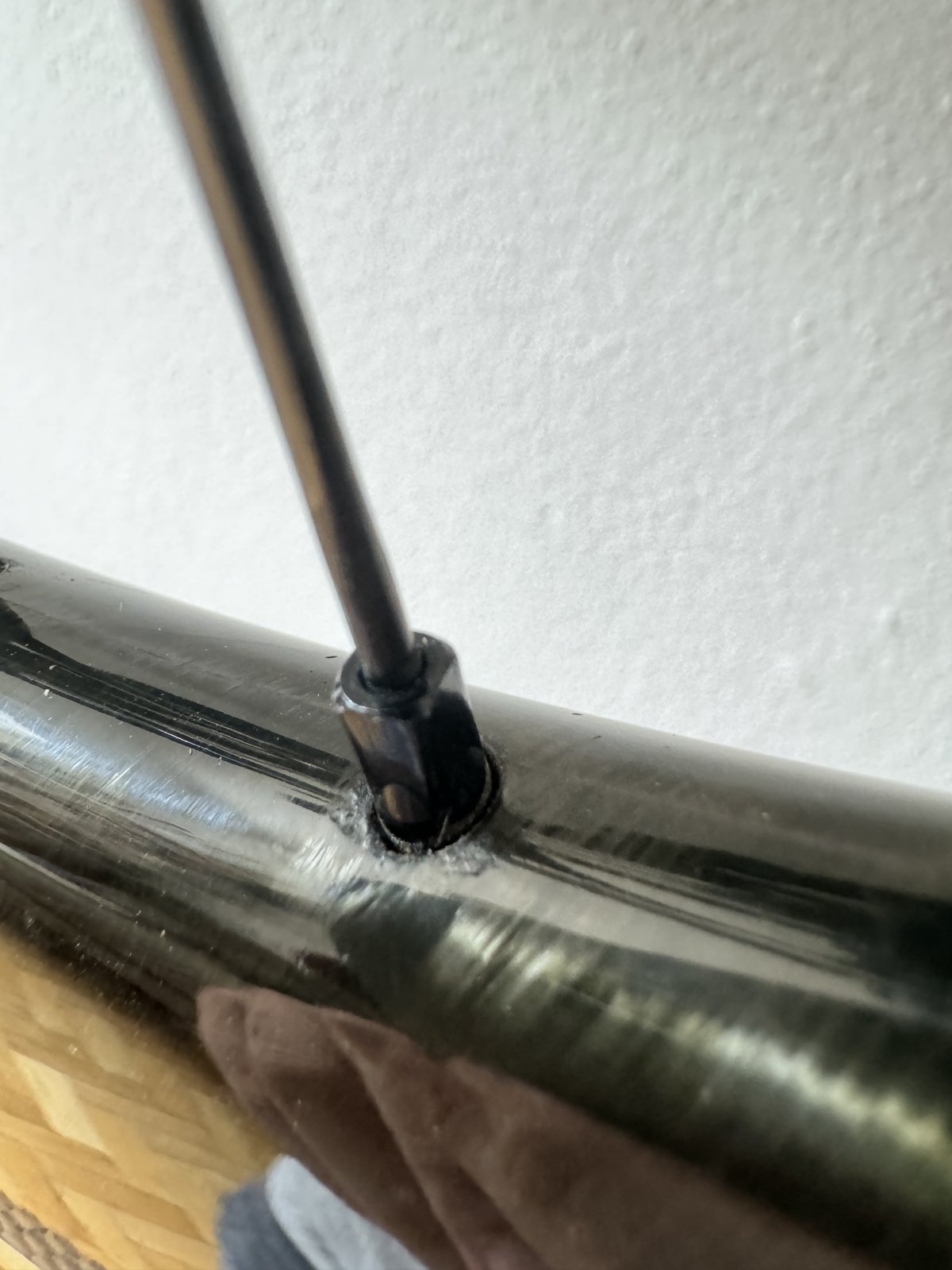

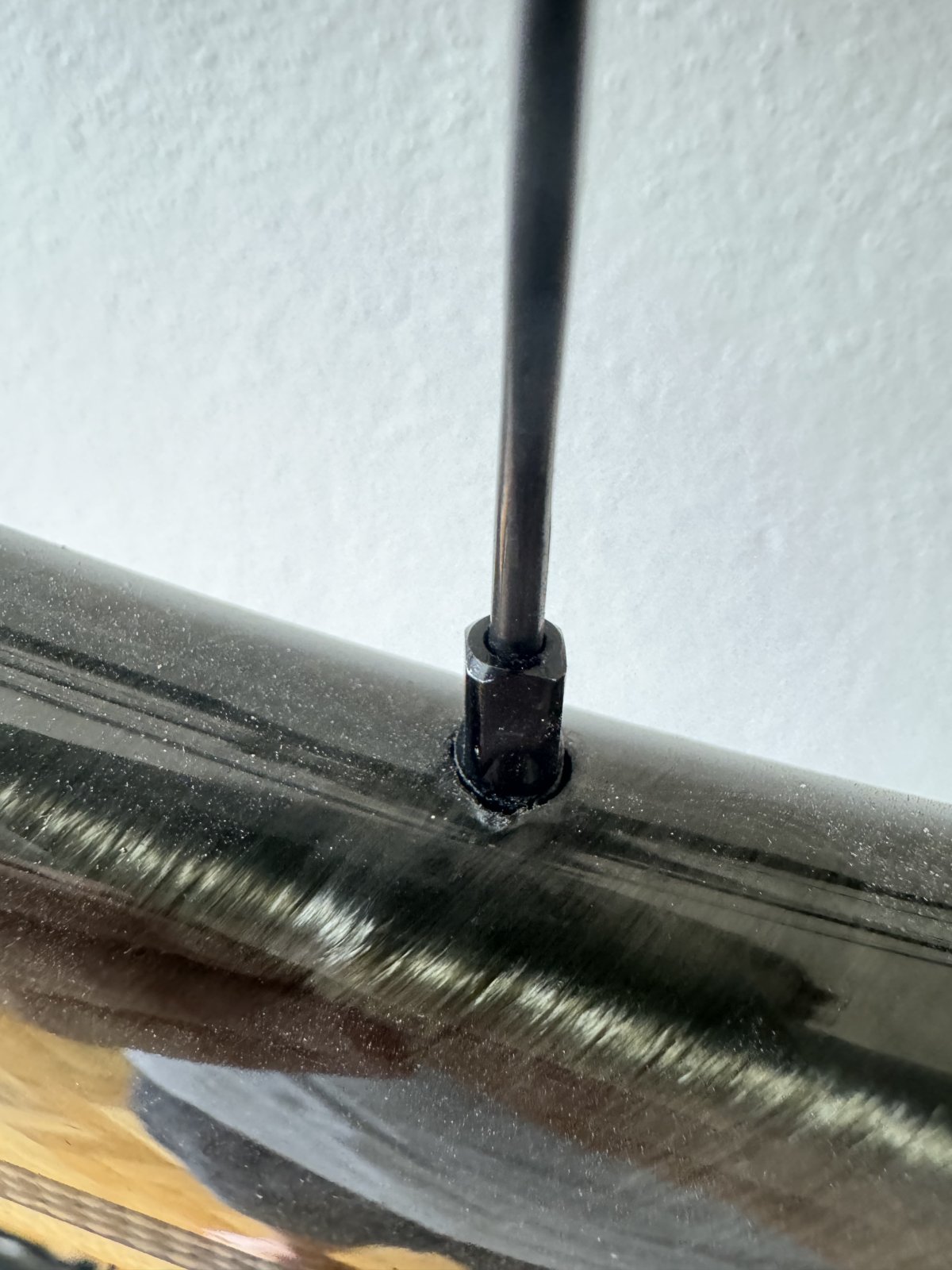

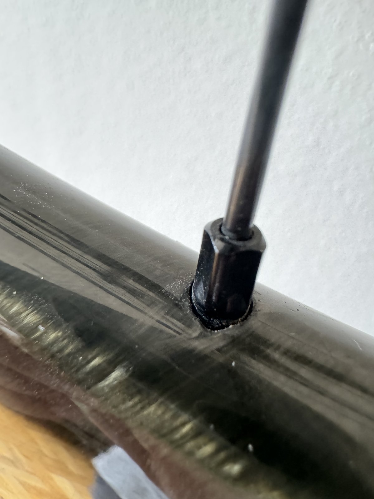

mit der Hoffnung hier einige Bora WTO 45 Besitzer zu finden. Meine Bohrungen an den Nippeln sehen nach 2tkm ganz schön mitgenommen aus. Ist das bei euch auch der Fall? Danke und ein schönes WE

Meine haben das nicht, nach ca. 10tkm Laufleistung.
Klarlack beschädigt vom putzen? Oder zieht es den Nippel aus der Felge, weil etwas nachgibt?
Ist das Laufrad sauber zentriert geblieben, oder musste nachgespannt werden?
@cryptocat
Danke für deine Antwort! Der Klarlack ist noch sehr gut. Es sieht mehr so aus wie wenn es die Nippel aus der Felge zieht. Auch wenn ich mit 90kg nicht der leichteste bin sollten sie das mit 120kg Systemgewicht schon aushalten.
Wurden noch nie nachgespannt. Habe mal dem Händler geschrieben und schau was passiert.
Wenn der Nippelsitz nachgibt, müsste das Rad aber seinen Rundlauf verändern. Ist da was passiert?
