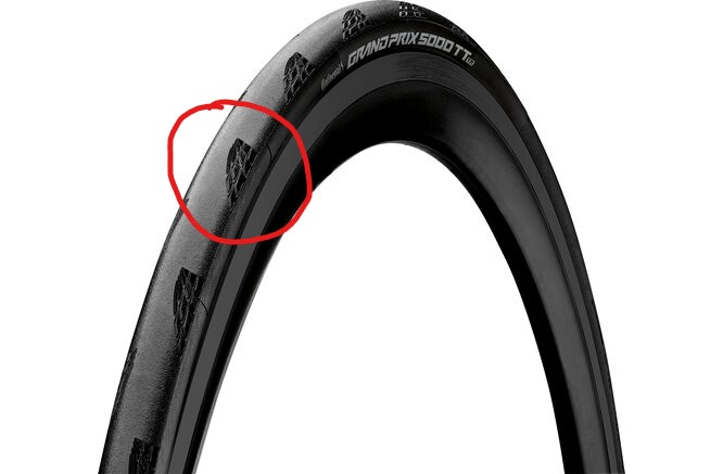

Deshalb haben profillose Motorradreifen eine Laufrichtung
Das sagt die KI:
Das feine Haifischflossenprofil des Continental Grand Prix 5000 bietet mehrere Vorteile. Es verbessert die Aerodynamik, indem es den Luftwiderstand reduziert, was besonders bei hohen Geschwindigkeiten wichtig ist. Zudem sorgt das Profil für eine bessere Reifenstabilität und Griffigkeit, insbesondere in Kurven und bei Nässe
Und das schreibt Conti dazu:
LazerGrip
Lazer-Grip lässt dich eins werden mit der Straße. Die gelaserte Mikro- Profilstruktur konzentriert sich auf den Schulterbereich des Reifens und bietet dir so erhöhten Kurvengrip.
Das sagt die KI:
LazerGrip
