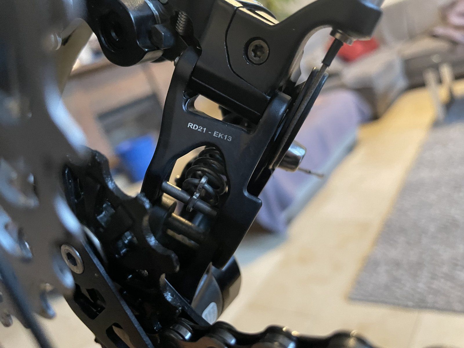

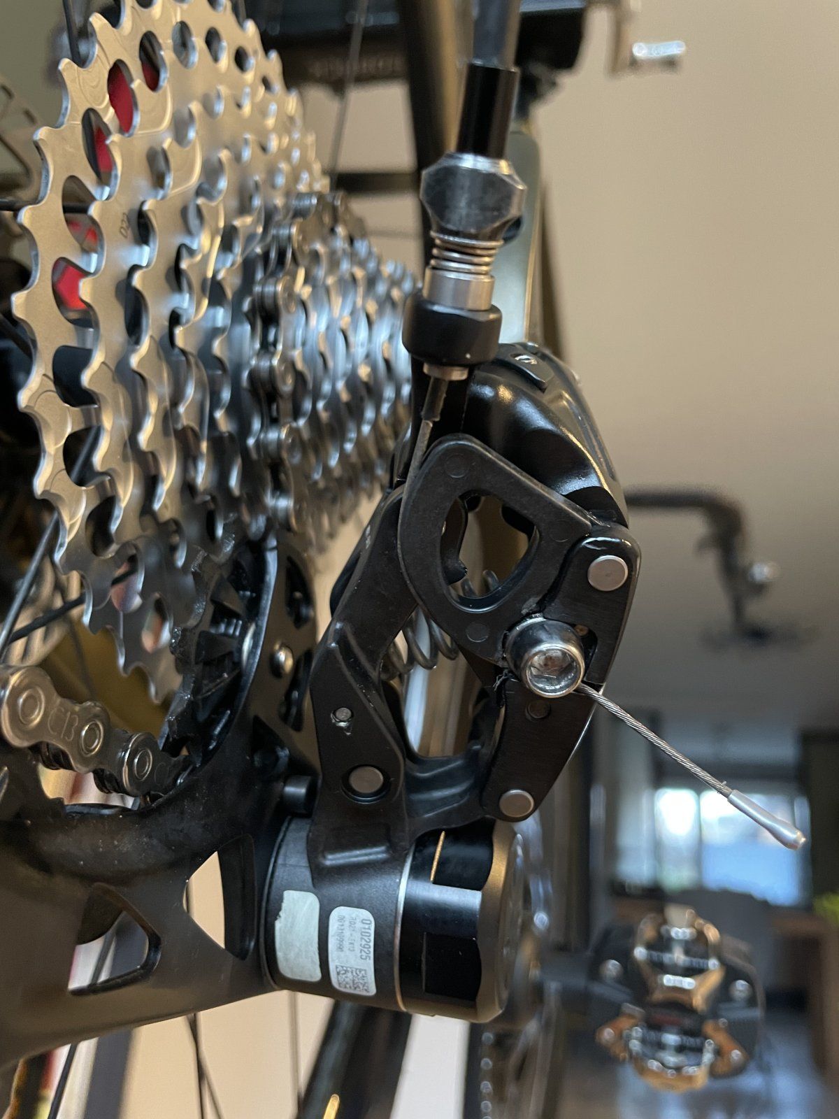

Hast Du mal geschaut, ob der Schaltzug an der Schaltung richtig geführt wird? Der Zug läuft unterhalb in einer Führung eine Art „Halbkreis“. Bei mir war es so, dass def Zug durchs Ausbauen des Hinterrades nicht mehr in dieser Führung befand und dadurch ein Knick im Schaltzug entstanden ist. Nach dem Austauschen des Zuges lief wieder alles super.
Dieses „halbrunde“ Dreieck meine ich.

Danke für die Antworten, ja alles sowohl bei 3 Pros im Laden sowie in unzähligen Stunden meines Sohnes geprüft versucht einzustellen, ohne echte Verbesserung.
Die Frage ist nicht mehr, wie kann ich das verbessern, sondern kann ich die 2 Radsätze behalten :-)
Die Vorschläge der FK-Kollegen gingen nicht in Richtung Einstellung, sondern korrekter Einbau der Hüllen und Züge.
Deshalb sollten in so einem Fall die Hüllen und die Schaltzüge erneuert werden unter penibelster Einhaltung der fachlichen Sorgfalt. Tips dazu s.o.
