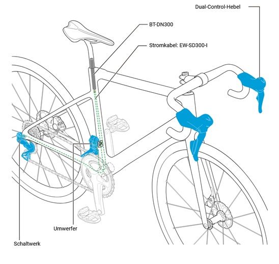

Maybe it helps!
Keine Änderungen (Bohren) am Rahmen notwendig!
Neben der Batterie, den STIs, Umwerfer und dem Schaltwerk benötigst du die entsprechenden Strom-Leitungen (SD300).
Zum Anbringen des Stromkabels an Batterie, Umwerfer und Schaltwerk ist das TL-EW300 Tool nützlich!
Du kannst in deiner Canyon SP0057 VCLS Sattelstütze den Akku (mit der passenden Halterung) verbauen.(https://r2-bike.com/SHIMANO-Adapter-fuer-BT-DN300-Di2-Akku-intern)
Verkabelungsübersicht:
Für die Verkabelung zum vorderen Umwerfer nimmt man das Loch des mechanischen Schaltzuges am Rahmen. Eine passende Tülle (=Gummi-Plug) gibt es bei Canyon oder bei Shimano (GM300) im Zubehör.
Für den Ausgang des Schaltkabels am Ende der rechten Kettenstrebe braucht man eine geschlitzte Gummi-Tülle (Canyon Grommet E161-13) mit kleinerer Durchgangsöffnung für die neuen SD 300 Leitungen.
