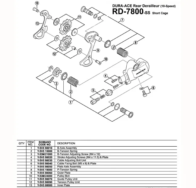

Mit schlechten Inline-Zugeinstellern ist man gefühlt ständig am Nachstellen.
Wie jetzt? Wer benutzt sowas? Ich hab bei meiner Ultegra/Dura Ace nur die integrierte orig. Schaltzug-Einstellschraube am SW.... die kostet im Austausch 5,95 und das langt mir, funktioniert tadellos für evtl. Minimalkorrekturen..
https://www.tnc-hamburg.com/Antrieb...tzteil-Schaltzug-Einstellschraube::56851.html
Nr. 5:..."cable adjusting bolt"...
https://www.tnc-hamburg.com/Antrieb...-Einstellschraube-fuer-Spannfeder::46057.html
Am alten CX (mittlerweile Stadtrad) hatte ich immer die Jagwire Pipe für die mini v...aber das ist ein anderes Thema..
Du drehst da also so oft dran rum, dass du die regelmäßig tauschen musst? ;)

Ich tausch hier also erstmal garnix aus oder dreh hier was herum..ich stell die Schaltung ein und fahr damit ewig. Und das mit mechanisch und elektrisch!!! Ich bezog mich hier auf Post 1 bzw. den Threadersteller und den Kommentar von @Altmetal ...und ja: die Dinger können ausleiern, altern und in die Jahre kommen und wenn man dann weiss, welches Teil bestellbar ist, dann leg ich mir das schon mal weg...

Vermutlich kennt jeder Rennradfahrer diese Teile, zumindest alle die länger als 10 Jahre dabei sind. Daher fand ich das jetzt inkl. Ersatzteilnummer bisschen sehr ausführlich für so etwas selbstverständliches ;)
Aber ja von allen anderen Verstellern hallte ich auch nichts. Höchstens vor 20 Jahren noch die Versteller an den Anlötmontagen wo davor die Rahmenschalthebel waren.
Vermutlich? Da bin ich mir ehrlich gesagt nicht so sicher...
Ich bezog mich in erster Linie auch nicht auf Dich bzw. Rennradfahrer, die "länger als 10 Jahre dabei sind", sondern auf #1 und das Kernproblem, "Schaltung verstellt sich".
Es ist also durchaus möglich, dass bei zb @MrFocus dieses Teil verschlissen sein könnte und er das garnicht weiss aber dazu müsste er sich hier auch äussern.. ...dachte, das wäre klar rüber gekommen. ;-)
