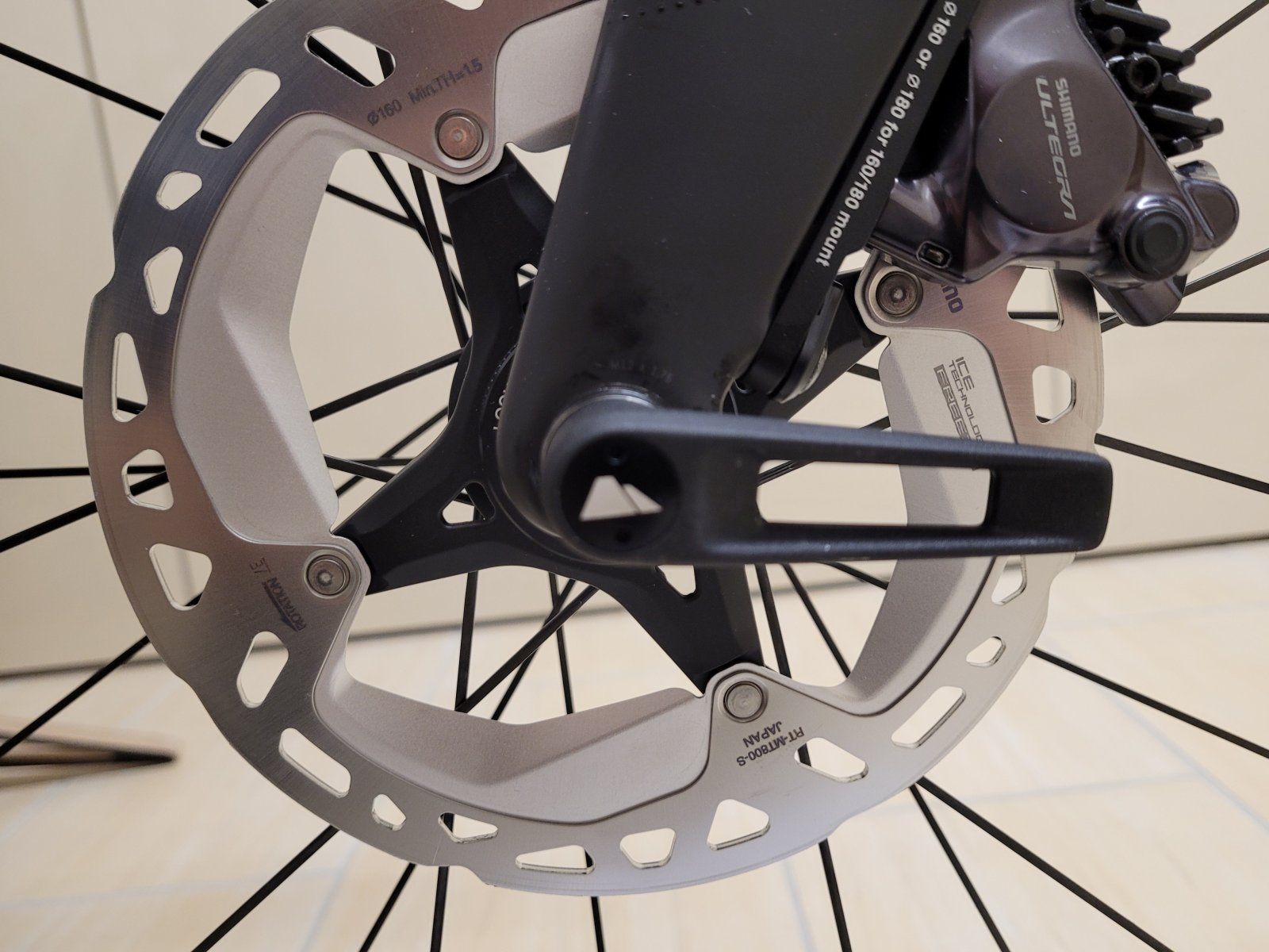

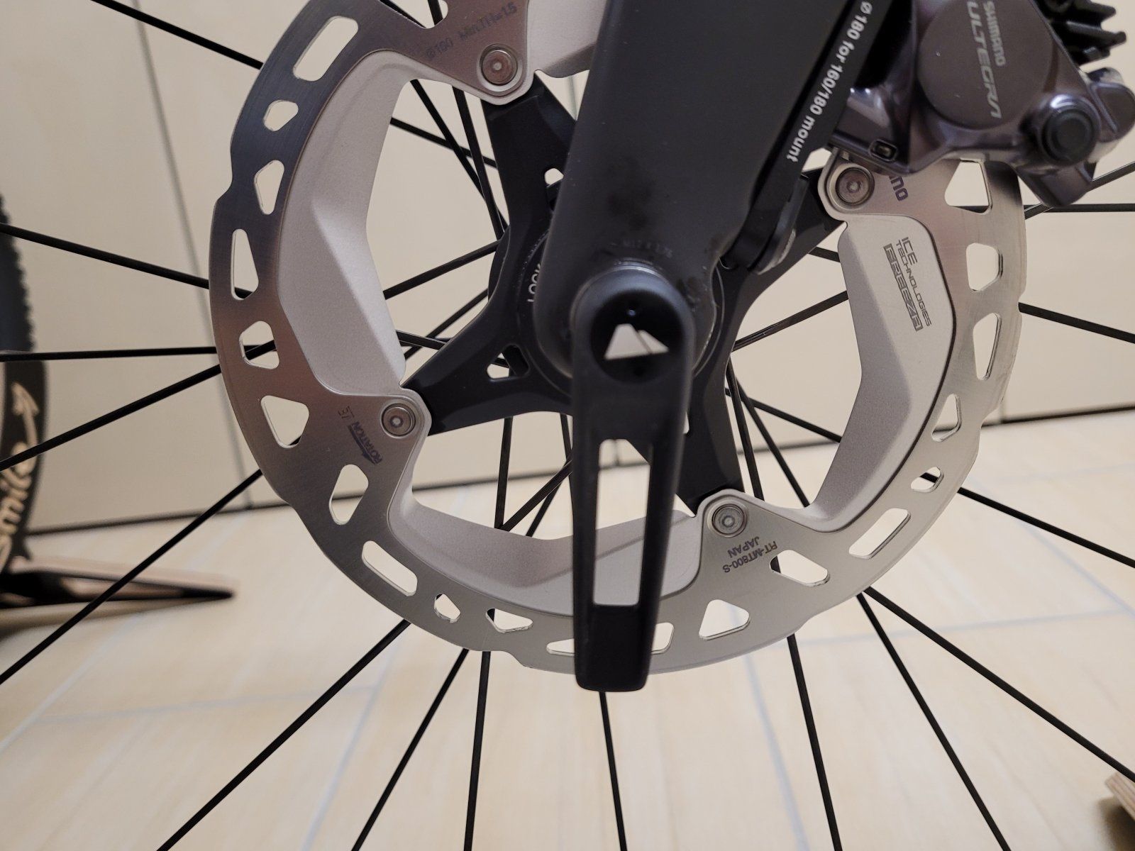

Irgendwie bin ich zu blöd den Hebel abzubekommen, du schreibst in einer gewissen Position, egal ob Hebel horizontal oder vertikal, ich kann diesen unmöglich abziehen.
Wie wäre die richtige Position?

Mußt Du probieren, da gibt es nix mit vert oder hori....einfach Stückweise drehen und probieren...irgendwann ist die Position gefunden (Achtung, nicht jeder Hebel ist abnehmbar !). Sicher dass Dein Modell das kann ?
Werde mich halt noch ein wenig herumspielen.
