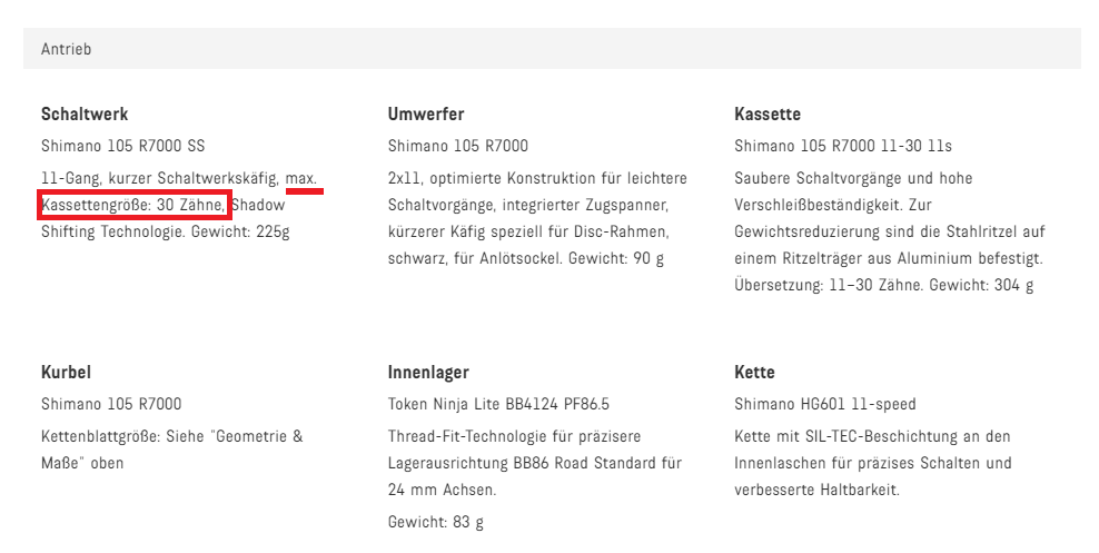

Hallo in die Runde,
ich fahre ein Ultimate SL 7 aus dem Jahr 2020/2021 und habe mich bisher nicht wirklich mit Kassetten und dem Antrieb beschäftigt und war jetzt etwas verwirrt.
Da ich in in einer eher bergigen Region wohne und groß bin, bin ich kein Leichtgewicht. An meinem jetzigen Ultimate ist komischerweise eine 11-28 Kassette verbaut (dachte eigentlich 11-30).
Also wollte ich nun die Kassette auf eine 11-32 wechseln, allerdings steht in der Beschreibung auf der Canyon-Homepage, dass ich max. eine 30er-Kassette verbauen darf, ist das so richtig?
Fände das extrem komisch, denn letztendlich ist das Ultimate ja ein Kletterrad und ist dann bei so einem entscheidenden Punkt so limitiert?
Eine andere Anfänger-Frage, wenn ich mich in den nächsten Jahren dazu entscheiden würde, die komplette Gruppe zu tauschen, angenommen eine neue Shimano 105 Di2 mit 12-fach, würde die dann in so einen Rahmen passen oder wäre das nicht möglich, weil zu eng?

Hallo in die Runde,

Stichwort ist direkt vor deinem Kasten: kurzer Schaltwerkskäfig. Genau der ist offiziell auf 30 beschränkt. Inoffiziell geht oft mehr, müsstest du probieren. Ansonsten gegen Schaltwerk mit großen Käfig tauschen.
Die 12er Di2 wirst du drauf bekommen, da dort durch Funk und Integration nicht mehr so viel in dem Rahmen unterbringen musst. Du wirst aber eine Lösung für den Akku finden müssen. Da du den mechanischen Rahmen hast, wirst du keine Bohrungen für die Befestigung am Tretlager haben. Wenn du die geteilte Sattelstütze hast, wirst du den auch nicht in der Sattelstütze unterbringen können.
