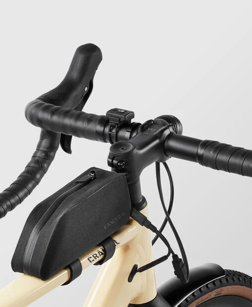

Kennt sich da jemand aus? Bei Canyon gibt es ein Grail 7 AW mit einer Lupine Front und Heck Lampe.
Ich habe auch ein Frontlicht aber wie und wo kann ich das mit dem Kabelgebundenen Rücklicht hinbekommen? Gibt es das zu kaufen oder zu konfigurieren?
Wie kommst Du darauf, daß das Rücklicht kabelgebunden sei? Wird die Frontleuchte über den externen Akkupack versorgt (daher ja auch die Oberrohrtasche, so wird die hintere C14 meines Wissens nach über ihren internen, USB-aufladbaren Akku versorgt. Es gibt zwar auch ein Kabelgebundenes C14, abe rdas wir hier wohl nicht eingesetzt werden.

Doch wird es, sowohl C14 (Version über Sattelklemme, nicht die mit Akku) als auch Front werden über das Akku in der Front versorgt.
Ich würde direkt bei Lupine fragen. Keine Idee was da im Rad verbaut ist um die c14 vom Lupine Akku aus zu versorgen. Deren Service ist sehr gut, die sollten helfen können.
Das C14 wird vom Akku in der Satteltasche mit Strom versorgt. Das Kabel läuft am Sattelrohr entlang nach unten zum Tretlager. Von dort geht es durch das Unterrohr hoch zum Steuerrohr. Dort ist direkt nach der Oberrohrtasche ein y-Adapter, der einmal die C14 und einmal das Frontlicht versorgt.
Frage ist ja eher, woher das Kabel kommen soll.. wüsste nicht, dass Lupine so etwas im Angebot hat. Also entweder über Canyon über Lupine Support. Oder selber bauen wenn man weiß wie das geht.
