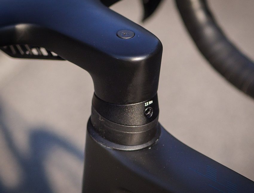

Was spricht dagegen, das Ultimate mit Spacern zu fahren? Würde behaupten, dass das die meisten Fahrer so machen.
+1
Ultimate Cockpit mit Spacer (15mm):

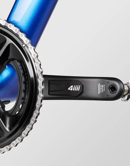

Besser: Man demontiert den linken Ultegra 4iii Powermeter Kurbelarm und verkauft ihn z.B. an die Ultimate CF 7 Besitzer! Der geht weg wie warme Semmeln wegen der angepassten Bauweise....
Vom Erlös/ oder einem Tausch besorgt man sich ein Ultegra Pendant ohne PM und montiert dann die Faveros.
+1
Vom Erlös/ oder einem Tausch besorgt man sich ein Ultegra Pendant ohne PW und montiert dann die Faveros.
Vom Erlös/Tausch besorgt man sich ein Ultegra Pendant ohne PW und montiert dann die Faveros.
Angepasste Bauweise? Bitte erkläre mal :)

Mal abgesehen von dem Erlös der gebrauchten Pedale in Relation zu einem neuen Rad mit di2 und aerolfrs am Ende des Tages, möchte ich mal die Technik vergleichen .. Na gute Nacht
Das kann durchaus so sein. Precision 3 hat einen 2mm schmaleren Sensor als sein Vorgänger.
Welche Kurbellängen sind verbaut? An welchem Rahmen befindet sich der Factory-Install?
Wäre schön, wenn der Standard-Precision 3 für alle Canyon-Rahmenmodelle/-größen passt!
Da ich auch dachte, dass der neue Standart-Precision 3 eventuell am Ultimate passen könnte, hatte ich vor kurzen mal beim Kundenservice nachgefragt und diese Antwort erhalten:
Der Powermeter 4iiii Precision 3 baut in der Höhe schmaler auf, jedoch ist die Montageposition beim Original nach wie vor zu nah an der Achse. Deswegen verwenden wir auch bei den neuen Modellen eine spezielle Canyon Custom-Variante, bei der der Abstand entsprechend größer ist.
Ich hab am Aeroad einen 4iiii von canyon ab Werk und ein 4iiii precision 3 per factoryinstall an eine 12 fach Ultegra bauen lassen und die Position des Sensors ist exakt identisch. ;)
Naja, aber mit dem kannst du nun nicht ankommen, factory install ist ne Custom Lösung und hat nichts mit einem standart fertig gekauften Kurbelarm zu tun und darum ging es wohl..
Beim factory install wird aber kein fahrradmodell angegeben.
Ich kann aber nochmal mit der Schieblehre messen, ob es wirklich 100% gleich ist. Beim dranhalten war es so ;)
Der Messstreifen kann ja auch nicht irgendwo festgemacht werden, da die Dehnung in der Kurbel und der Hebelarm ja nicht mehr identisch ist.
Es wäre für factory install somit zu aufwendig verschiedene Positionen zu ermöglichen (und die Testschablone wäre quatsch).
Die fertig gekauften Sensoren werden auch an der gleichen Stelle wie die „Factory Install“ sein schätze ich.
Soll nicht heißen, dass es für Canyon mit einer neuen Position nicht extra neu getestet wurde.
Factory install ist am
Endurace CF SL in Größe S
Kurbellänge ist 172,5mm

Schon gut, schon gut. Ich hatte das Wort beidseitig überlesen udn fahre zudem selbst die einseitigen Faveros. Daher die automatische Annahme der Uno Variante. Mein Fehler.
Die Kurbellänge ist relevant und die wird bei Canyon an die Rahmengröße angepasst!
Z.B: Ist an deinem Aeroad (Gr.S) und am Endurace (Gr.S) die gleiche Kurbellänge von 172,5 verbaut!
Beim Factory-Install hast du (mit Hilfe der Anleitung) den Bereich ermittelt, wo der 4iiii-Sensor platziert werden muss.
Bei der Identität der Dimensionen von Tretllagergehäuse/Kettenstrebenbiegung der beiden Rahmen ist es jetzt nicht verwunderlich, dass sich der von 4iiii custommontierte Sensor am Endurace an der nahezu identischen Stelle befindet, wie an deinem Aeroad.
Wenn deine "Schätzung" zutreffen sollte, dann müsste man noch den Standard Precision 3 für den Vergleich hinzuziehen….
BTW: Ein L-Stages-Powermeter passt überall…und die beidseitigen Favero-Assioma Duo sind IMHO die weitaus bessere PM-Lösung.
