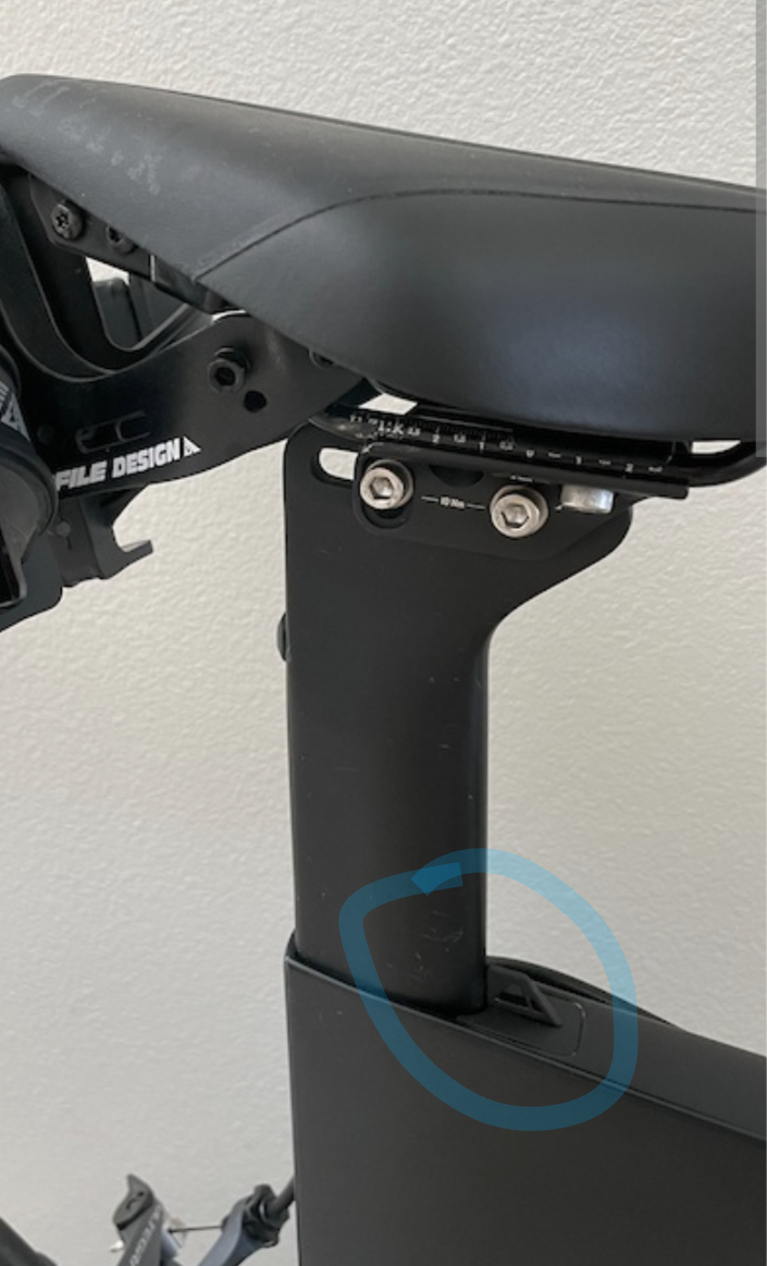

Schön zu hören, dass es im Canyon Portfolio bereits eine gute Alternative gibt.
Würde das dann so ähnlich aussehen?
Sieht dann aber nach einer Lösung aus, die sich für bestehende Aeroad-Besitzer nicht "nachrüsten" ließe. Ich habe zwar keinerlei Knarzen an meiner Sattelstütze, bin aber natürlich trotzdem an Canyons Lösung interessiert.

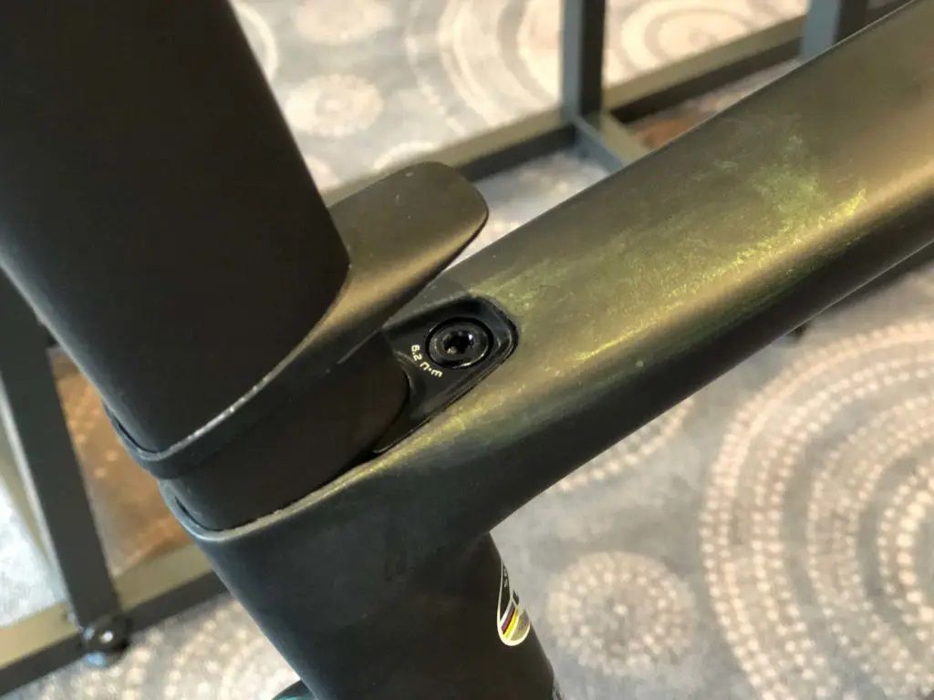

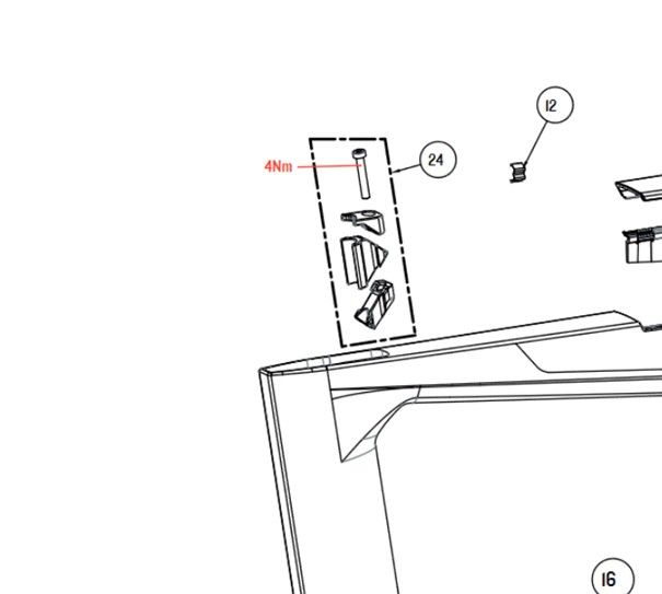

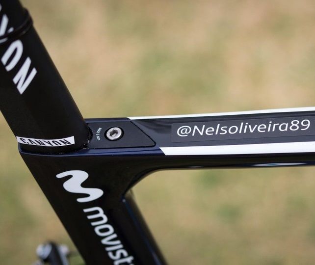

Eine Lösung wie am alten Aeroad bzw. Speedmax wird es sicherlich nicht geben.
Da müsste man den Rahmen im Oberrohrbereich und Sitzrohrbereich umkonstruieren und neu fertigen!
(vgl. Bilder)

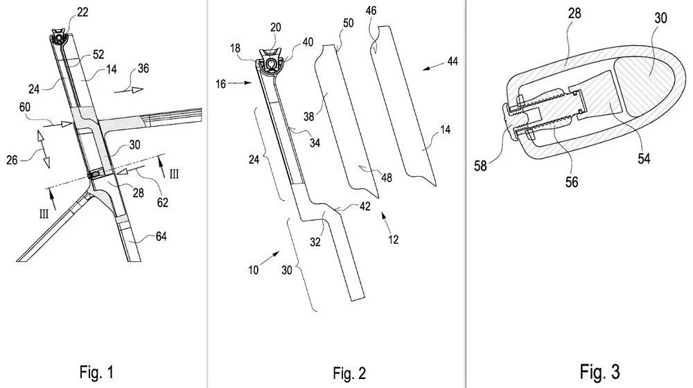

Es wird auf ein neu konstruiertes Insert, eine verbesserte Stützenschraube, oder auf eine neu konstruierte Sattelstütze hinauslaufen. Ein Patent dazu wurde am 07.01.2021 schon angemeldet und die Stütze (Aeroad Evolution Seatpost) wird möglicherweise gerade gefertigt!
Die ist ähnlich geklemmt wie beim aktuellen Aeroad, weist eine S-Form auf und besitzt zur Dämpfung ein Polyurethan-Element (Fig.2, #48).
Speedmax
altes Aeroad

Aber das Problem von Verschleiß und Knarzen wird so nicht behoben, solange die Klemmung weiterhin so tief liegt. Im Bereich von "60" auf dem linken Bild entsteht dann weiterhin eine Relativbewegung zwischen Stütze und Rahmen, da wird weiterhin die Stütze verschleißen und wo Bewegung ist, entstehen auch immer gerne Geräusche, die durch den Rahmen wunderbar verstärkt werden.

Interessant. Ich habe die Aussage des ursprünglichen Artikel hier in den News so verstanden. dass diese Evolution Seatpost gedacht war/ist um den Komfort zu erhöhen.
https://www.rennrad-news.de/news/neue-patente-von-canyon-federnde-aerostuetze/
Ich versteh zu wenig davon!
Aber du kannst deine Bedenken dem Erfinder Lukas Schuchnigg mitteilen: ;)
Publication/Patent Number: US20210061385A1 Publication Date: 2021-03-04 Application Number: US17/004,165 Filing Date: 2020-08-27 Inventor: Schuchnigg Lukas Assignee: Canyon Bicycles GmbH
Wohl eher eine Begründung, die verschleiern sollte, dass die Konstrukteure der Sattelstütze "Mist" gebaut haben.
