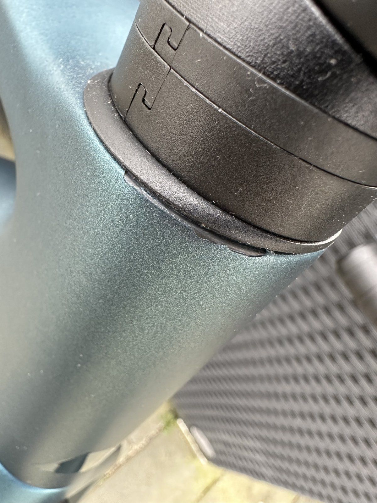

Winter fahre ich nur Zwift auf dem alten Stevens und daher das Canyon für die erste Ausfahrt morgen „gerichtet“. Dabei ist mir ein Lackschaden aufgefallen. Bisher nur paar km gefahren um Schaltung etc. einzustellen.
Canyon Support schaut sich das Thema aktuell an.
Stelle finde ich problematisch. Lackierung platzt evtl. weiter ab?
Vorne unter den Spacern.
Wie ist eure Einschätzung dazu?
Kann zwar bei dem Problem nicht helfen, finde aber: Spricht nicht gerade für die Farbe, obwohl sie mir auf den Produktbildern sehr gut gefällt.
Gut, kann m.E. bei jeder Farbe passieren. Für mich sieht sieht das einfach nach einem Fehler im Lackierprozess aus oder der Rahmen wurde vor dem Aufbau an der Kante beschädigt.
Bin gespannt was Canyon dazu sagt.
Der Lack ist ja über die kannte bis unter die Spacer ab. Das Fehlerbild bekommt man ja im aufgebauten Zustand gar nicht hin.
