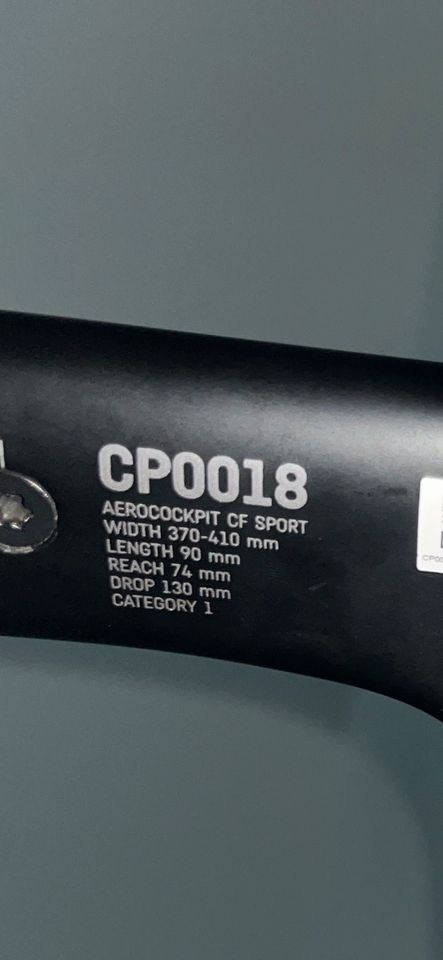

Ja, sollte die mittlere Einstellung sein. Du kannst also noch 370 oder 410 mm mit deinem Cockpit nutzen.In der Übersicht zu den Anbauteilen sind bei der Größe S die Maße 90 und 390 angegeben. Die 90 bezieht sich sicherlich auf die Vorbaulänge und die 390 auf die Lenkerbreite. Ist die 390 das Mittelmaß der variablen Breite oder max bzw. min. Breite?

Editiert, da Blödsinn von mir...Ja, sollte die mittlere Einstellung sein. Du kannst also noch 370 oder 410 mm mit deinem Cockpit nutzen.

Nee, stimmt nicht. Das hängt von der Vorbaulänge ab. Bei 90mm ist die Lenkerbreite 370 bis 410mm:Das ist nicht richtig. Das Cockpit bietet die Größen 39-41-43. 39cm ist bereits die schmalste Einstellmöglichkeiten.
Du liegst falsch, angegeben wird die mittlere Breite und bei Größe S geht es von 37-41, Nennbreite 39.Das ist nicht richtig. Das Cockpit bietet die Größen 39-41-43. 39cm ist bereits die schmalste Einstellmöglichkeiten.

Oh, ok. In meiner Größe 2XS ist es dann anders: 370 - 390 - 410 mm. Geliefert wird das Rad in 390er Stellung. Ich dachte, das würde auch für Größe S gelten.Ja, sollte die mittlere Einstellung sein. Du kannst also noch 370 oder 410 mm mit deinem Cockpit nutzen.
Siehe Beitrag von @KeHa - demnach bietet der Lenker in Größe S keine Einstellung 370 mm. Du könntest auch nochmal beim Canyon Support nachfragen, aber das hatte ich damals bereits gemacht und eine falsche Antwort erhalten: Dort sagte man mir, das 390 mm die kleinste mögliche Lenkerbreite an meinem 2XS Aeroad wäre...bis ich dann eines Tages die Beschriftung unter dem Cockpit entdeckt habe, welcheDanke für die Antworten, die Lenkerbreite ist ja dann geklärt, würde dann sicherlich auf die 370mm gehen.

Maybe it helps!Das ist nicht richtig. Das Cockpit bietet die Größen 39-41-43. 39cm ist bereits die schmalste Einstellmöglichkeiten.
