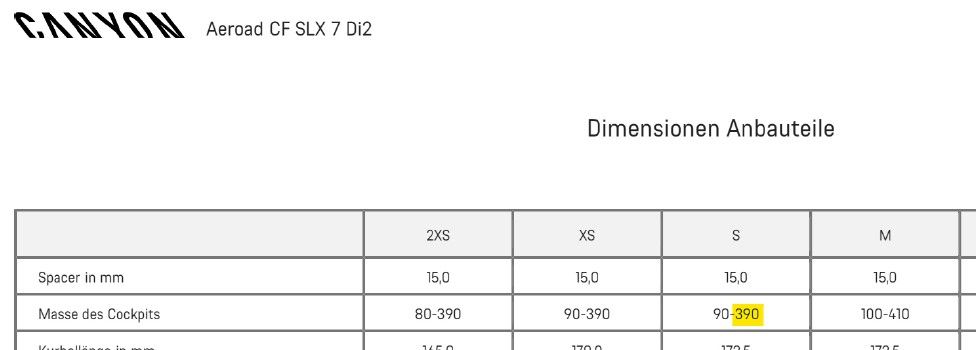

Hallo Canyon-Gemeinde,
ich möchte mir bei neuer Verfügbarkeit ein Aeroad CF SLX zulegen und benötige eure Untertsützung/ Erfahrung zu folgenden Fragen. Vorab kurz zu mir: 38, gerne sportlich/"aeromäßig" unterwegs, 175cm Körpergröße, 81,5cm Schrittlänge, aktuell BMC Roadmachine aus 2017
In der Übersicht zu den Anbauteilen sind bei der Größe S die Maße 90 und 390 angegeben. Die 90 bezieht sich sicherlich auf die Vorbaulänge und die 390 auf die Lenkerbreite. Ist die 390 das Mittelmaß der variablen Breite oder max bzw. min. Breite?

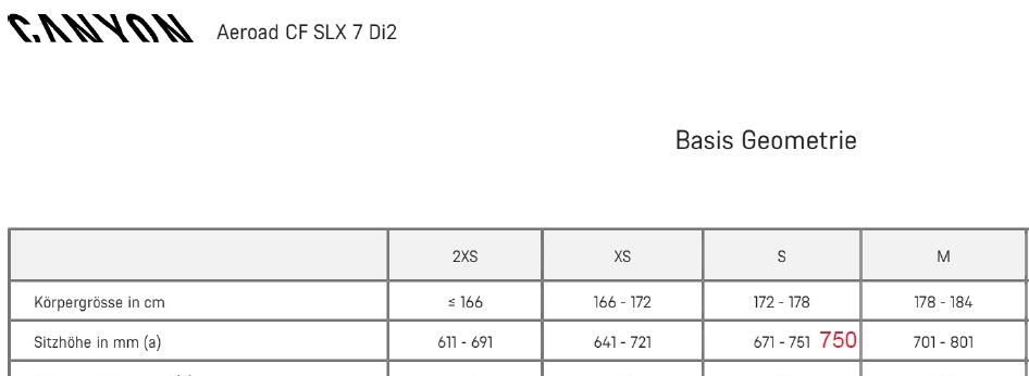

Bei der Sitzhöhe liege ich Vergleich zum aktuellen Rad auf der Grenze des Verstellbereiches. Könnte dies problematisch werden? Hängt ja auch vom Sattelmodel ab, aktuell passt mir der Fizik Vento R3 sehr gut.
Wenn ich mich nur an meine Schrittlänge und der Empfehlung der Canyonseite orientiere sollte es passen, jedoch fahre ich lieber/eher "spitzfüßig" und könnte dadurch evtl. außerhalb der Sitzhöhe liegen.

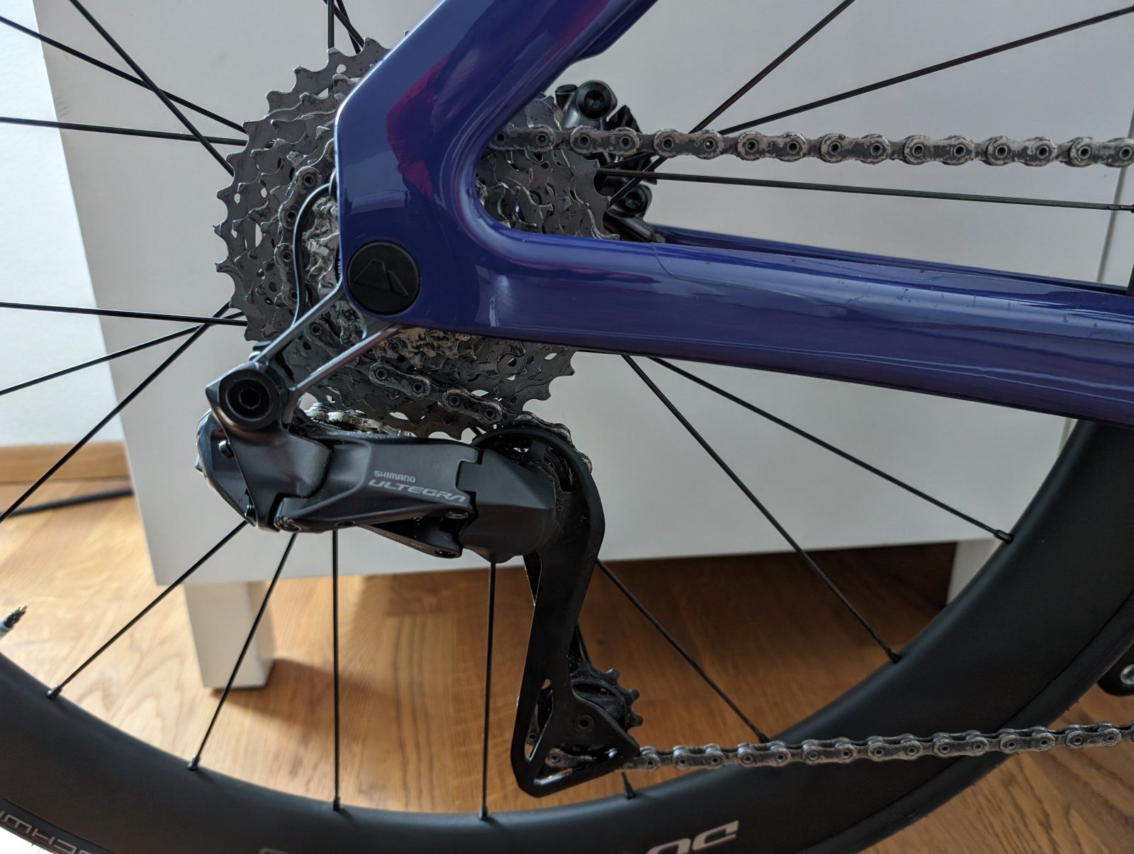

Magst du was dazu schreiben? Finde jetzt auf dei schnelle die alten Beiträge nicht
Ursprünglich gesehen auf Weightweenies und dann hier im Bilderthread
Gefunden hab ich dann die Sigeyi Teile in einem Spanischen Shop (Dope Walio), kam innerhalb von 4 Tagen.
Montage denkbar einfach, musste die Di2 1 Microblick nach innen stellen.
(Und spart wie erwähnt 16g :D)

Ich bin glaube ich fast genau auf deinen Maßen und fahre nen Aeroad in S.
Passen tut das perfekt mit einem Sworks Power Sattel. Lenkerbreite minimal sind glaube ich 370 (dann stauchen sich die Bremsleitungen aber schon arg im Lenker).
Deine Größe sagt ganz klar S. Warst du schon mal beim Bikefitter? Deine Sitzhöhe klingt gar nicht effizient. An deiner Stelle würde ich das erst mal angehen und wenn nicht möglich kann man über Flache Pedale und flache Carbonsohlen oft noch mal 1-1,5 cm rausholen.

Ich finde die Canyon RH Empfehlungen oft zu klein, hab schon einige Leute gehört die später doch etwas größeres gekauft haben. Wenn die 750 als Sitzhöhe stimmt, dann sieht das schwer nach M aus, bei S ist ja schon das Limit erreicht. Wenn Stack/Resch dann wieder was anderes sagen ist man evtl. so quer zwischen den Größen das ich eher mal andere Räder ankucken würde.
Der Witz ist: online kriegt fast jeder eine Größe "zu klein" angeboten, vor Ort in Koblenz messen die dann die Beinlänge, und gegen eine vernünftige Empfehlung. Ich habe aber mein XC Fully vor Ort in L und XL ausprobieren können, und mich dann im Einklang mit dem Mitarbeiter in Koblenz, aber gegen den online-Rechner für XL entschieden.
Da ja die Geo-Daten einsehbar sind, kann ich nur jedem, der nicht nach Koblenz fahren kann/will, empfehlen, unbedingt die Geo mit einem vorhandenen bike zu vergleichen. Was auch u.U. hilft: in 1cm-Schritten die Innenbeinlänge erhöhen/erniedrigen; bei mir sprang es mit 1cm mehr bereits auf XL...
Bei 82er Innenbeinlänge (gerundet) bist du nie bei einer 75er Sitzhöhe.
Eher bei 72,5.
Das ist nichtmal ansatzweise an den 75cm max. Ich fahre das Rad praktisch exakt so und komme auf 7cm Überhöhung mit allen Spacern. Das Rad in M zu nehmen macht da von der Überhöhung nen Endurance Rad raus.
Zu klein gebe ich dir dahingehend recht, das ich gleiche Erfahrung ab XS und darunter gemacht habe. Aber für den Fragenden hier ein M zu empfehlen ist schlichtweg nicht passend.
