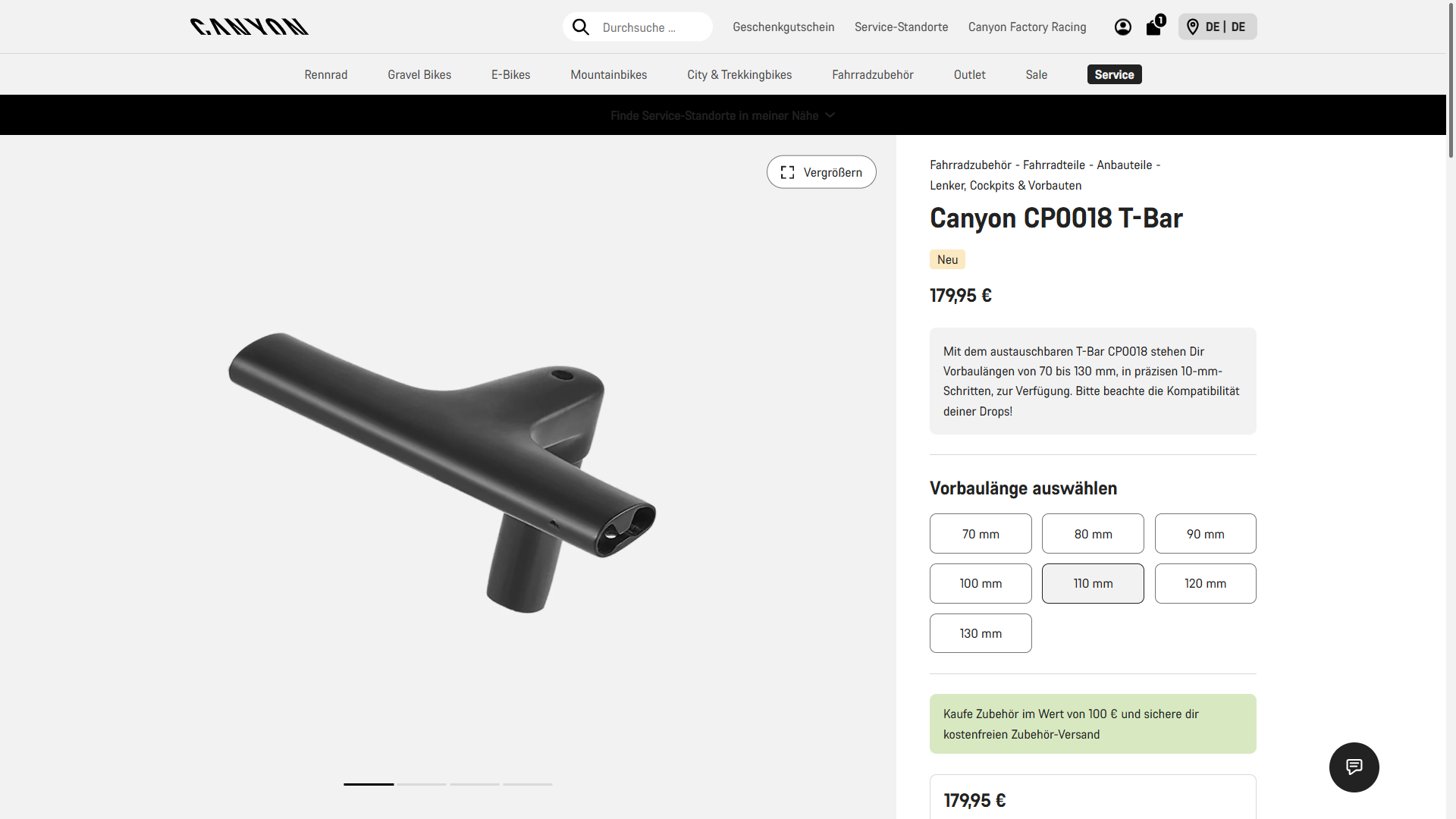

https://www.canyon.com/de-de/fahrradzubehoer/fahrradteile/anbauteile/fahrradlenker-vorbau/canyon-cp0018-t-bar/9102301.html?dwvar_9102301_pv_vorbaulaenge=110 mm
BITTE BEACHTE: • Wechselst du von einem Vorbau mit 70–90 mm auf einen längeren (100–130 mm), benötigst du Drops in Größe L. • Umgekehrt gilt: Wechselst du von einem längeren Vorbau (100–130 mm) auf einen kürzeren (70–90 mm), brauchst du Drops in Größe S. Bleibst du jedoch innerhalb des Größenbereichs 70–90 mm oder 100–130 mm, kannst du deine vorhandenen Drops weiterhin verwenden.
Top, endlich hat Canyon mal wieder welche.
Haben die von Anfang an 180€ gekostet?
