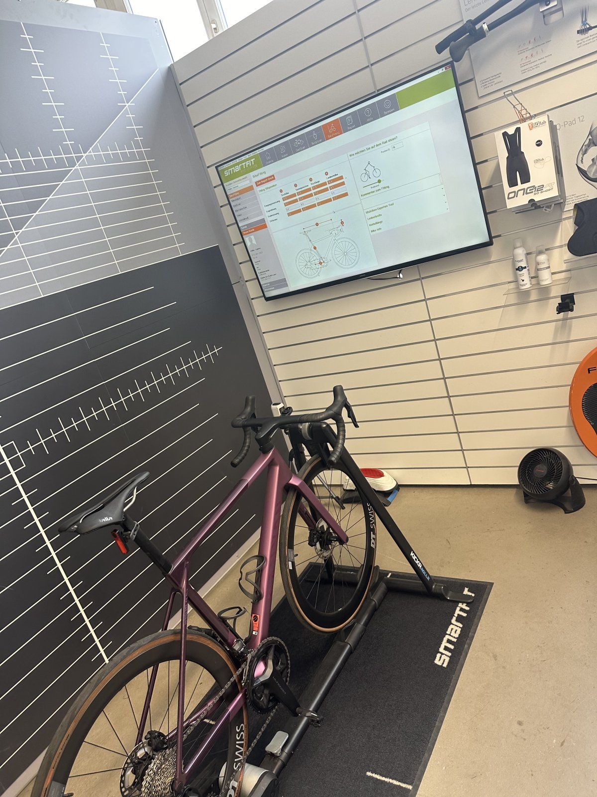

Wenn das Bild aus dem Eingangspost der Einstellung nach dem Fitting entspricht, würde ich darüber nachdenken den Rahmen eine Nummer größer zu wählen.
+1
Der Stützenauszug deutet erstmal auf einen „Langbeiner“, dann bräuchte man aber keinen so langen Vorbau, demnach gehe ich (ohne weitere Info des TE) auch davon aus, das der Rahmen einfach nur zu klein ist.

Hab den Rahmen in M genommen weil mein alter bikefitter gemeint hat nimm das nächste mal M . Mir passt beides M ist halt sportlicher ..

184 mit SL von 87
Ich habe ähnliche Proportion aber mit einem 130er hätte ich schon arge Probleme.
Fahre auch kleinere Rahmen aber 130 könnte ich nicht fahren..
Bist du den schon gefahren? Oder gehst du nur nach dem Fitting?
Ich bin 182cm bei einer Schrittlänge von 86,5cm und bei mir passt auch M mit maximal 120mm Vorbau.
@TE: Ich würde jetzt erst einmal mit dem Ding fahren, bevor Du einen Haufen Geld in die Hand nimmst. Dein Bikefitter hat Dir letzte Woche gerade erst den Sattel um 2,5cm höher gestellt (m.E. zurecht, ich habe auch eine Sitzhöhe von 75,5-76cm). Das hat Auswirkungen auf die Position. Schau erst einmal ob Du so problemlos Touren von 3-5 Stunden verkraftest. Solltest Du dann noch das Gefühl haben, dass Du zu aufrecht auf dem Bock sitzt, dann kann man über 10mm mehr "Vorbau" nachdenken.
Fahre auch mit 183 und 85,5 SL ein Aeroad in M. 3cm mehr Reach+ sind da schon ein Wort. Das wäre zwischen Größe L und XL.
Bist du mit dem aktuellen 100mm Vorbau schon längere Touren gefahren?
Hast du eventuell ein Zweitrad (am besten mit Vorbau + Lenker) an dem du die 130er vorbau günstig simulieren kannst?
