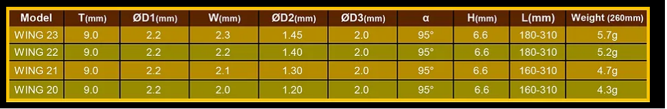

Du sagst, Pillar Wing Speichen sind oval und Sapim behauptet, CX Ray hätten einen Ellipsenquerschnitt.
Wenn man für alle diese Speichen einen Ellipsenquerschnitt annimmt, dann hat die CX Ray eine deutlich geringere Querschnittsfläche als die dünnste Wing 20.
Dann ist es kein Wunder, dass Laufräder mit CX Ray weniger steif sind und man müsste die Wing Speiche eher mit der CX Sprint vergleichen.
Wenn man für die CX Ray einen Rechteckquerschnitt annimmt (wonach es eher aussieht), dann liegt ihre Querschnittsfläche zwischen Wing 20 und Wing 21.
Die CX-RAY ist 0,9mm stark und 2,2mm breit und flach. Die Wing 20 ist 1,1mm stark und 1,8mm breit. Von der Steifigkeit dürfte die Wing20 dicht an der Sprint sein. Muss ich mal prüfen.
Dann stimmen die Angaben auf der Webseite wohl nicht (W und D2).
