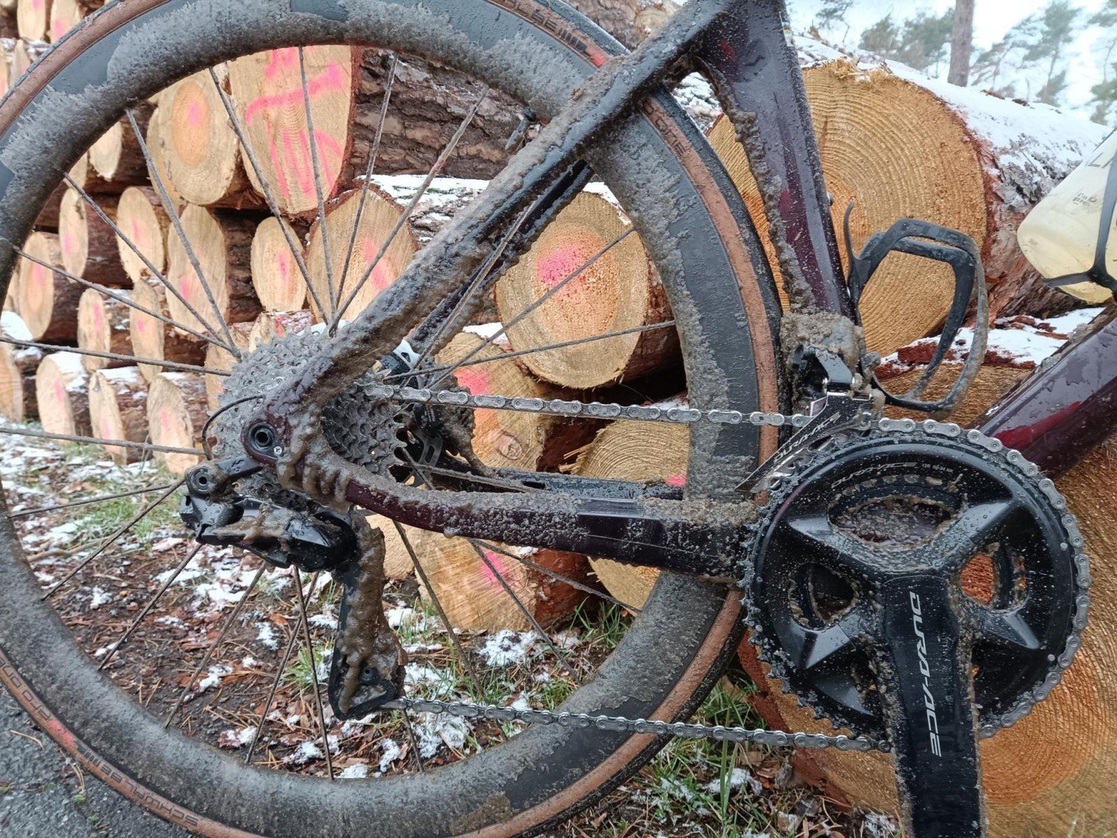

Meine Z45i21SL mit DT Swiss 240s fahre ich das ganze Jahr. Warum sollte man die Laufräder auch schonen wollen? Felgenverschleißt hat man ja nicht mit Disc und die DT Swiss Naben sind sowieso sorglos.
Mache ich auch, habe die gleichen Laufräder. Man sollte nur regelmäßig die Lager pflegen (vorne, hinten und Freilauf), also Kappen abziehen, putzen und neu fetten, damit sie nicht rosten.
Warum sich den Spaß nehmen und das gute Zeug im Keller lassen? Wenn man Geld sparen will sollte man ein anderes Hobby haben.

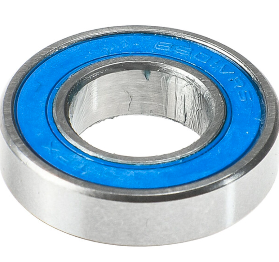

Mache ich auch, habe die gleichen Laufräder. Man sollte nur regelmäßig die Lager pflegen (vorne, hinten und Freilauf), also Kappen abziehen, putzen und neu fetten, damit sie nicht rosten.Anhang anzeigen 1357886
Ist mit Lager fetten gemeint, dass man diese "Abdeckplatten" (im Beispielfoto die blauen Abdeckringe) der Kugellager abnimmt und die Stahlkugeln im Lager schmieren soll? Ist das überhaupt ohne Spezialwerkzeug möglich?
Oder reicht es, die Lager samt Abdeckungen mit Fett einzuschmieren?
Habe das nämlich noch nie gemacht und wundere mich immer, ob das was bringt.
Fett zwischen Staubkappe und Lager bringt immer etwas. Fett ist stark hydrophob und hält so den Großteil an nassem Dreck von der Lagerdichtung fern.
Das ist sowohl beim Innenlager, Steuerlager als auch bei Radnaben sinnvoll.
Auf keinen Fall die Dichtungen rausreißen. Sowas kann man nur machen wenn man gerade keinen Ersatz da hat und das Lager völlig fest geht und dann halt noch mal eine Fahrt taugen muss...
Ja, die Dichtungsringe nicht abmachen. Das kann man machen, wenn die Lager rau werden und man die Lebenszeit etwas verlängern möchte. Dann kann man das Fett dort entfernen und die Kugeln neu einfetten. Ich meine Fett zwischen Kappe und Lager aufbringen, weil das Fett wasserabweisend wirkt. Wenn die Laufräder im Winter viel Wasser abbekommen, wird es so vom Innenleben der Naben abgehalten. Das gilt auch für Steuersatz und Tretlager. Ende September mache ich den Service, dann nochmal im Januar und zum Beginn der Saison, für das Bike, das ich den Winter durchfahre. Wenn man das Bike nicht im Winter fährt, genügt der Service zu Beginn der Saison.
