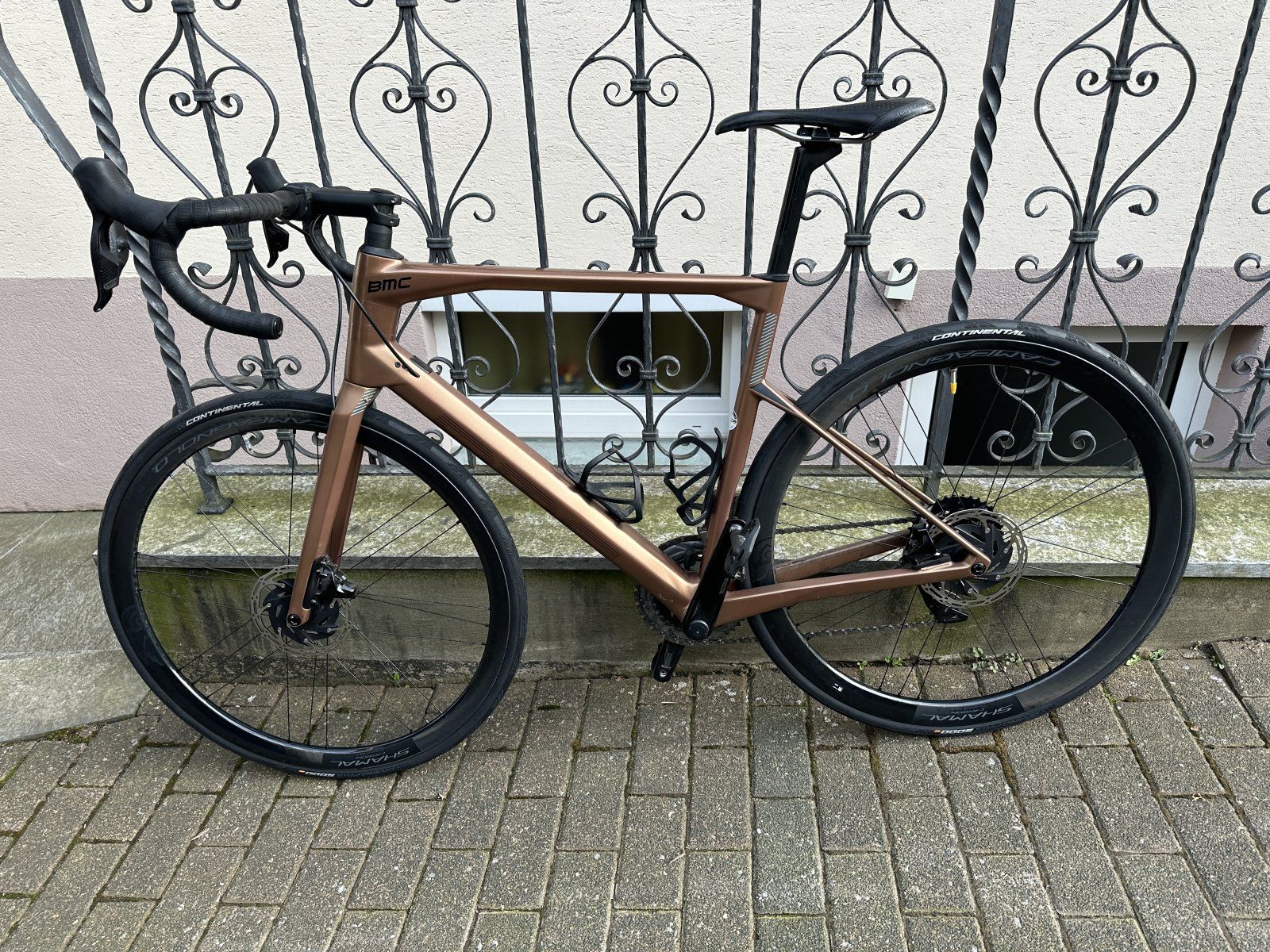

Hier meine neuen Campa Shamal montiert.
Also es klirrte halt, mehr als bei anderen Laufrädern, aber die Hohlkammer ist ja viel größer, das ist ja fast ne Harfe :) Werkstatt war unbesorgt :D Ist jetzt ruhiger geworden und der Freilauf glücklicherweise lauter, da musste sich wohl die Schmierung erstmal verteilen :D
