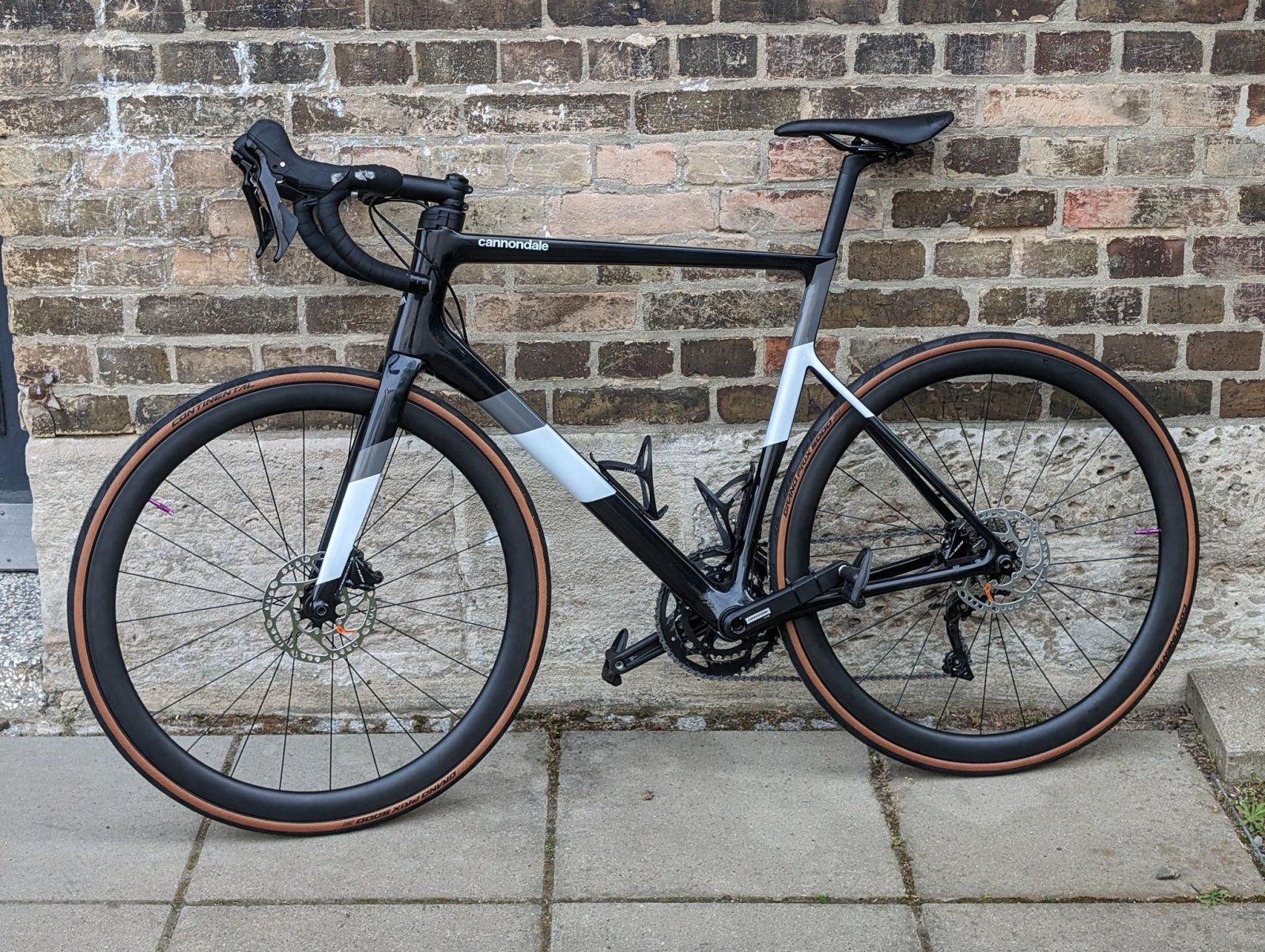

Ich fahre meine Laufräder von besagtem windigen Laufradbauer jetzt seit einem Monat/900km und bin absolut zufrieden mit den Dingern. Vor allem aber finde ich sie mit dem komplett cleanen Look viel schöner als die meisten Räder von den bekannten Marken.

Sehr schön und clean indeed! 40? 45 oder 47?

Das ist das Endurance-Modell mit 40er Höhe und 21er Innenbreite.
