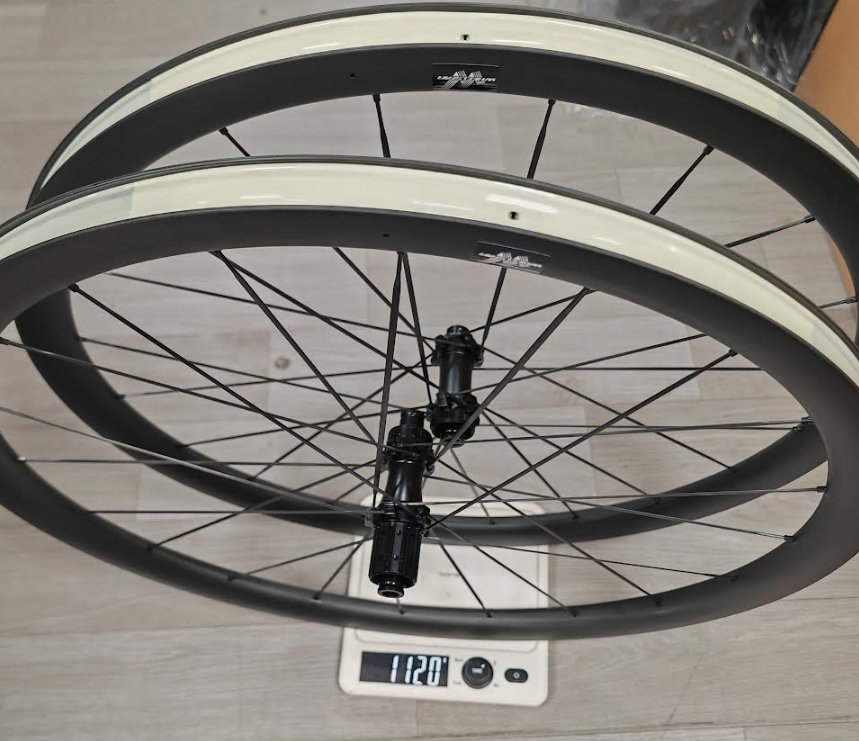

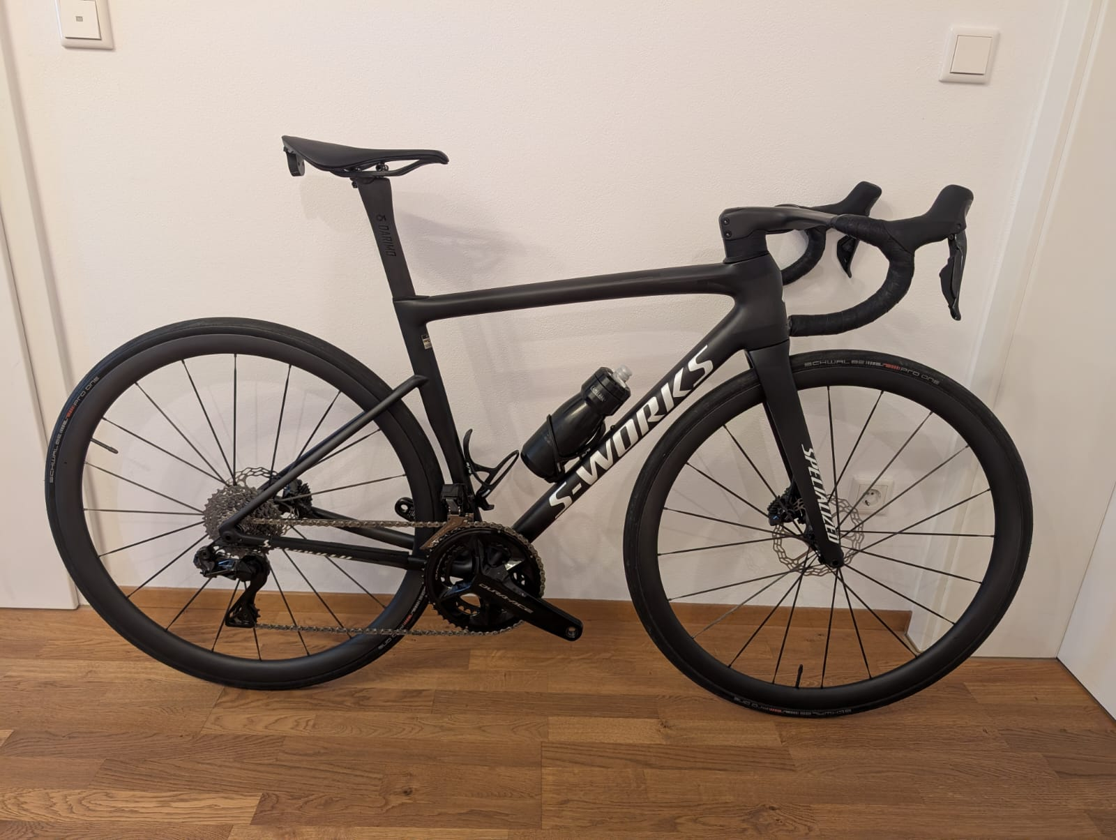

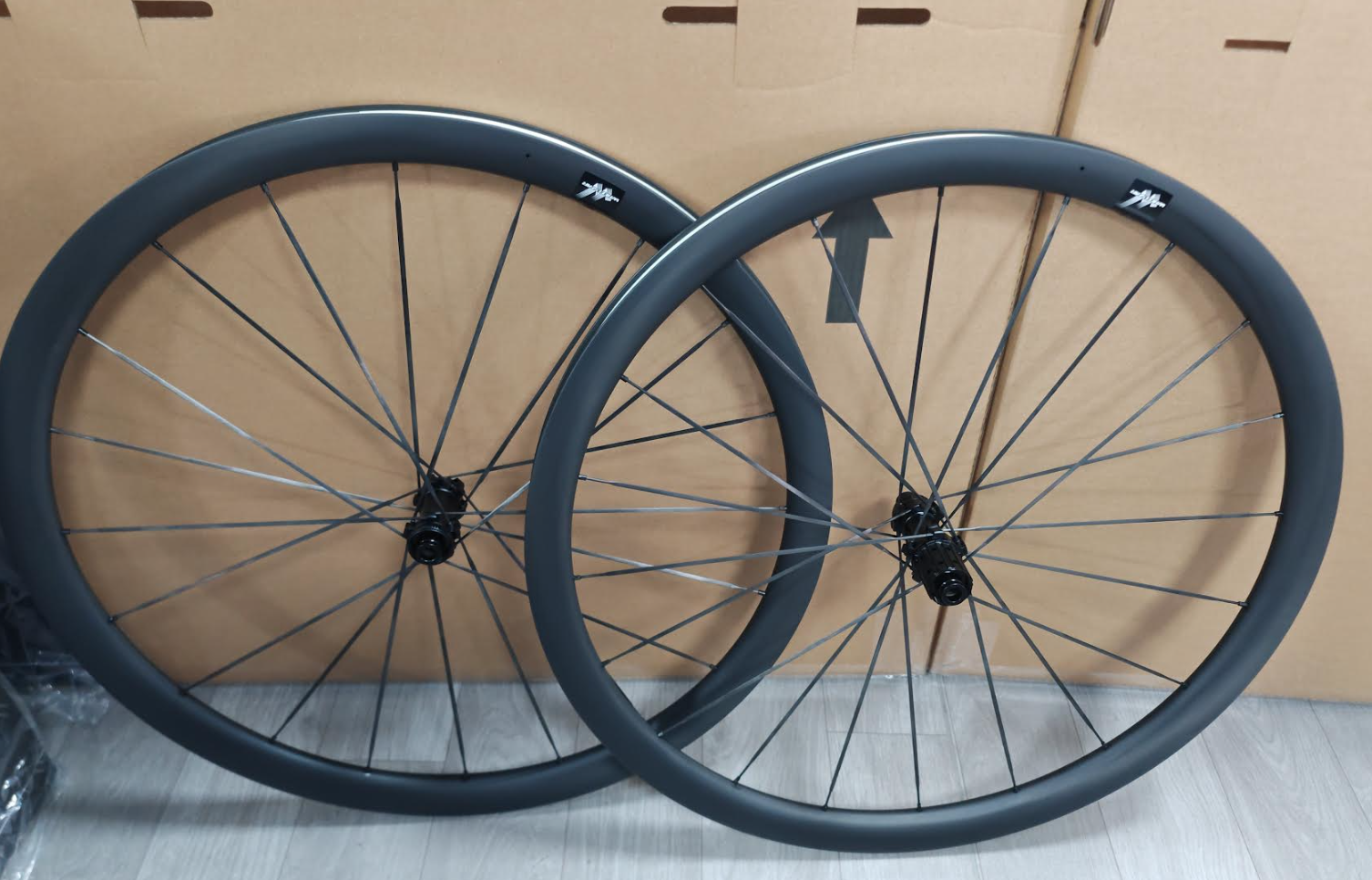

Ich habe heute endlich meine Wheelsfar/Farsports Laufräder bekommen! Es handelt sich um "Hyper Rims" 35mm Tiefe, RD270 Hub (Ist ein DTSwiss Original) und Carbon Messerspeichen. Der Aufbau vor ort hat ca. 12 Werktage gedauert, Versand war dann nochmal gut 4 Wochen (dann lagen die Laufräder noch 2 Wochen bei DPD rum).
Die Felgen haben 30mm Außen, 24mm Innen.
Reifen sind Schwalbe Pro One Tube Type in 28mm mit 32g Ridenow TPU Schläuchen.
(Flasche und keine Pedale hat die Bewandnis, dass ich die Pedale gerade woaders brauche und die Flasche das Gewicht mit Wasserausgeglichen hat).
Gegenüber meinen Dura-Ace C50 mit Conti GP5000 STR hat der Custom China Aufbau einfach 480g weniger Gewicht. So liegt das Rad laut Waage bei 6500g.
Kosten für die Laufräder: 915€ inkl. Versand.
