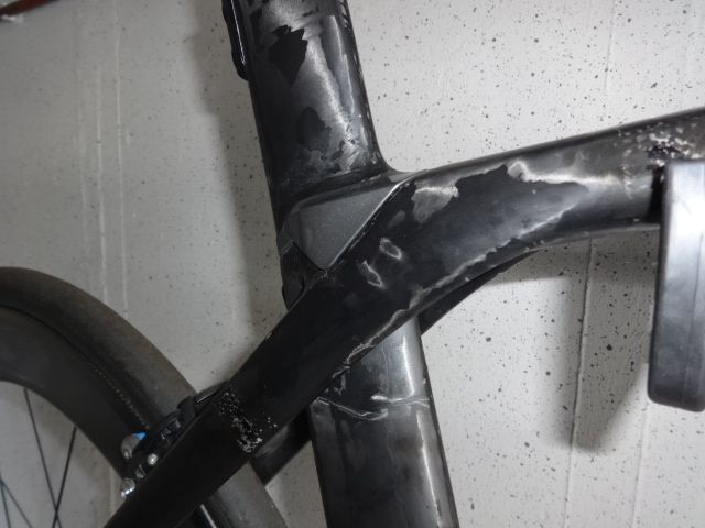

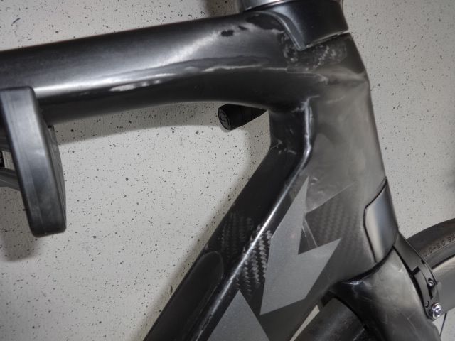

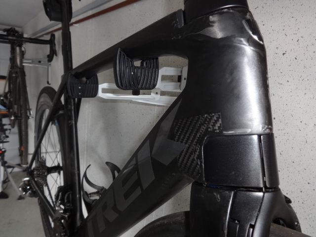

Ich habe bisher 2 Rahmen Sodastrahlen lassen und habe keine nagativen Erfahrungen damit gemacht.
Es wird halt Alles weggestrahlt, was nicht zum Carbon gehört. Wenn unter dem Lack irgendwo Spachtelmasse war,ist die auch weg. Das heißt, diese Vertiefungen müssen, wenn´s einen stört, irgendwie wieder aufgefüllt werden. Ich hab´s mit tranparentem 2K-Kleber aufgefüllt und die Rahmen anschließend gewachst.
