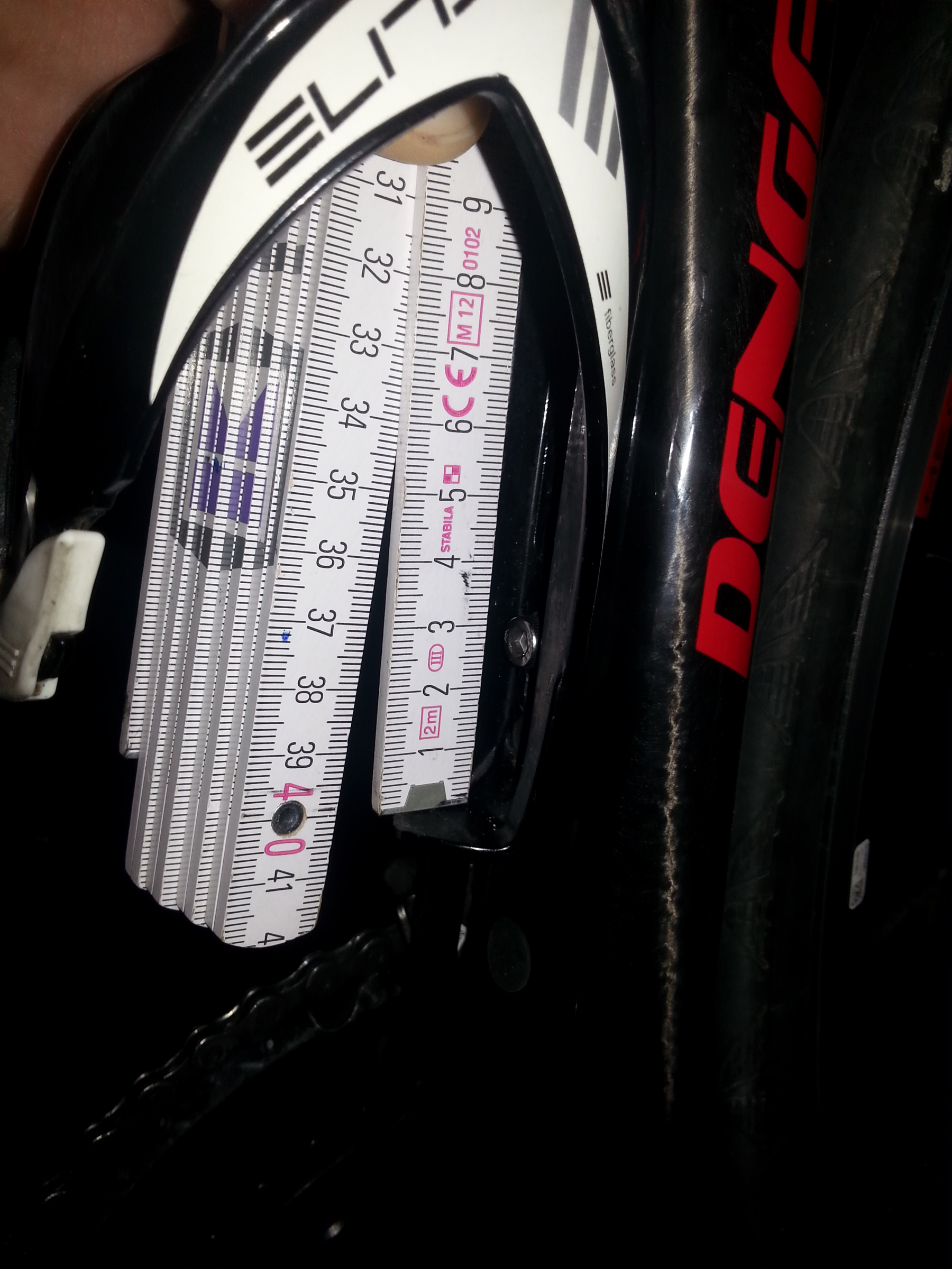

Bei den Flaschenhaltern bin ich wohl recht eingeschränkt.
da ich ja einen relativ kleinen Rahmen habe, aber trotzdem auch eine zweite große Flasche nutzen will, muss ich den Flaschenhalter relativ weit unten montieren. Nach unten habe ich genug Platz.
Wäre cool wenn die Löcher einfach einen oder zwei Zentimeter weiter unten wären, aber das kann man ja jetzt schlecht ändern.
Hatte z.B. einen Elite Paron hier noch rumliegen, aber hier ist das Befestigungsloch zu nach am unteren Haltearm, sodass der Flaha etwas zu weit nach oben geht und ich dann keine große Flasche mehr in den Halter bekomme.
Vorteil bei meinen Elite Custom Race ist, dass ich hier noch Langlöcher habe.
Brauche etwa 25mm Abstand zwischen "Haltearm" und Befestigungsloch.
Habs mal versucht auf zwei Bildern festzuhalten was ich meine.
@norman68, vielleicht kannst ja mal bei Gelegenheit bei deinen nachmessen. Hast du zufällig auch das tatsächliche Gewicht der China-Carbon-Flaha auf dem Schirm.
Danke
