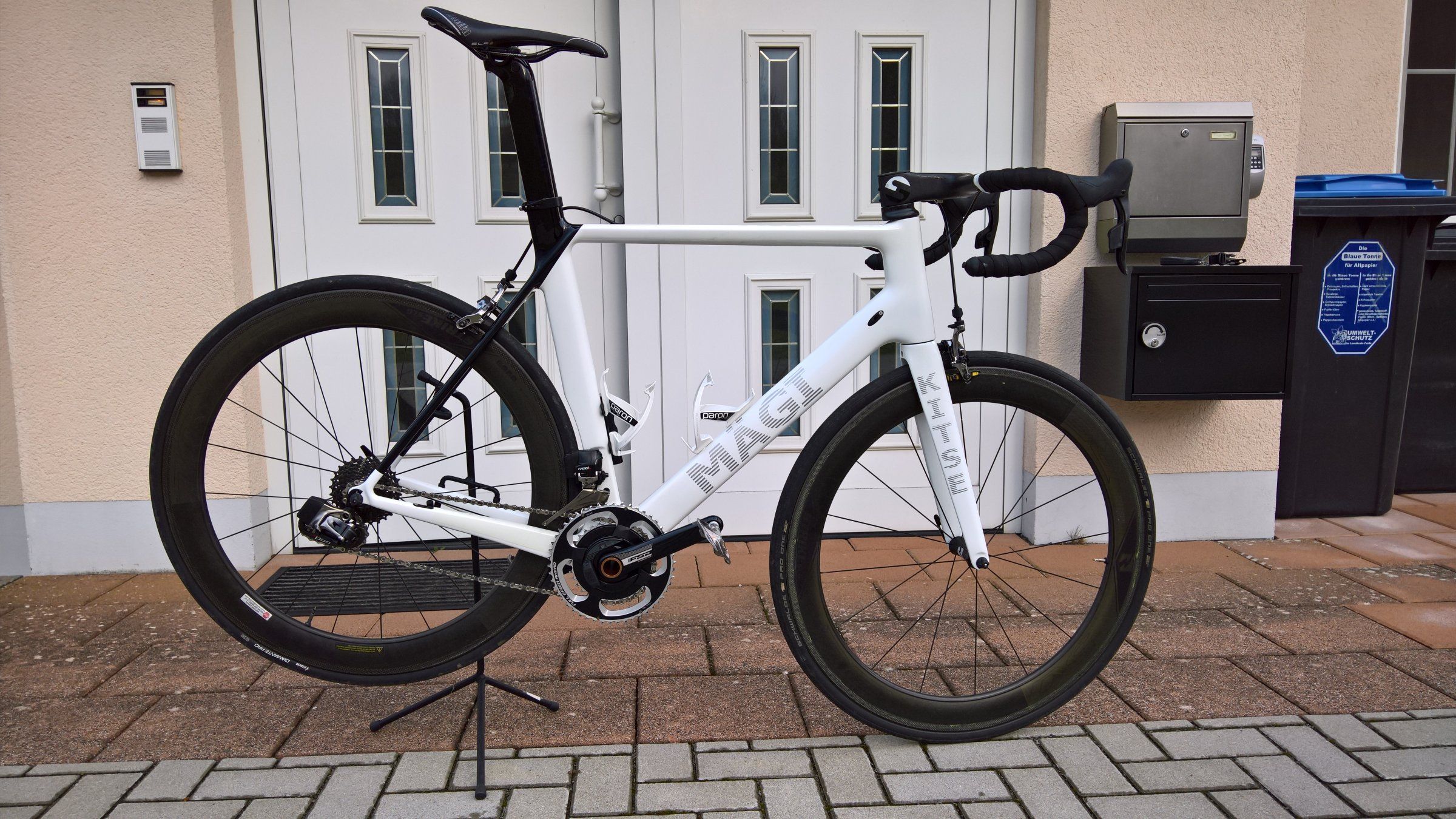

Ich hab mir auch ein Rad mit einem China-Rahmen von Aliexpress aufgebaut! Es handelt sich um einen Aero-Rahmen mit der Bezeichnung Tideace FM-R011. http://s.click.aliexpress.com/e/A2NnayN Wen es interessiert, der kann hier mal einen Blick bei youtube riskieren:
Mein Ziel war es eigentlich ein Aero-Rad mit einem Gewicht von 7 Kilogramm (ohne Pedale und Flaschenhalter) mit SRAM red etap, beidseitig messendem Powermeter und Hochprofilern aufzubauen. Dabei wollte ich nicht mehr als 3 TEUR ausgeben. Mit dem Gewicht bin ich leider gescheitert. Das Rahmenset und der Lenker waren schwerer als gedacht. Dazu kam noch das hohe Gewicht der FSA Powerbox-Kurbel, die aber einfach für das Geld unumgänglich war. Insgesamt habe ich rund 2,7 TEUR ausgegeben, wobei ich auch gebrauchte und vorhandene Teile verwendet habe (die hab ich aber wertmäßig mit eingerechnet).
Bin jetzt ohne Pedale und Flaschenhalter bei knapp 7,6 KG und fahrfertig mit Pumpe bei genau 8 KG gelandet. Also leider kein Leichtgewicht :( Aber für ein Aero-Rad geht es meiner Meinung nach noch. Und optisch finde ich es recht gelungen. Lasst mal hören, was Ihr davon haltet :) Verrisse sind aber wegen meines zarten Gemüts bitte im Rahmen zu halten :D

feines Rad und aufschlussreiche Videos...guck mich da gerade durch ;)
Danke für die Blumen :)
Erwarte Dir von den Videos nicht zu viel. Ist eher als Bau-Tagebuch denn als echtes Howto zu verstehen. Bin ja nur Hobby-Schrauber :oops:
Nene, passt schon...gerade so Sachen wie der Test deines China-Lenkers ist schon klasse...wird halt auch viel Müll von den arrivierten Herstellern ins Netz gestellt...das es sich dabei wie du sagtest, nur um die billig-fakes handelt, bleibt natürlich aussen vor...

@bernard79 Ja, der Bekannte von Specialized hat mich echt genervt auf Facebook. Er "macht sich Sorgen" um meine Gesundheit usw. usw. Ich musste etwas garstig werden, dass er endlich Ruhe gibt. Ich bin ja schon groß und entscheide selbst, was ich mache :D Und den BS der Hersteller glaube ich erstmal überhaupt nicht. Für meine Gesamtkosten hätte ich gerade mal das Aero-Rahmenset von Canyon bekommen. Klar ist das nicht vergleichbar, aber ich finde die Preise schon eher auf der ambitionierten Seite.
Ich hab heute mal eine kleine Runde auf der Straße gedreht (nur so 3 bis 4 KM), um mal zu schauen ob alles funktioniert. Der Rahmen und auch der Lenker machen einen soliden Eindruck auf mich. Hab auch mal einen Sprint eingelegt. Und ich kann immerhin kurzfristig (2 Sekunden?) knapp 1200 Watt drücken *angebermodusaus* Und da knarzt nix. Steifigkeit vom Rahmen ist eher noch etwas besser als vom Votec. Die Aufnahme vom Kurbellager ist ja auch massiv :eek: Nur der Lenker flext etwas, aber das ist in meinen Augen normal. Natürlich bleibe ich dennoch kritisch und werde meine subjektiven Erfahrungen nach vielleicht 5 TKM auch noch mal zum Besten geben.
@Beelzebub Danke Dir. Auch für die Info. Das wusste ich gar nicht :eek: Mir hat der Rahmen einfach gut gefallen. Und auch die Geometrie mit dem relativ hohen Steuerrohr kam mir sehr zu Pass. Ich wollte zwar ein Aerorad, aber auch nicht unbequemer als auf meinem Votec sitzen.
Hab eben mal gegoogelt. Der China-Rahmen ist echt wie ein unattraktiverer Zwilling vom S3. Also so wie Dany Devito im Vergleich zu Arni in Twins :D Da kann der China-Rahmen nicht mithalten. Aber ich habe das Rad ja nicht als Chervelo, sondern als Mägi Kitse aufgebaut. Das ist natürlich auch eine Edel-Marke, aber wenigstens meine eigene ;)
