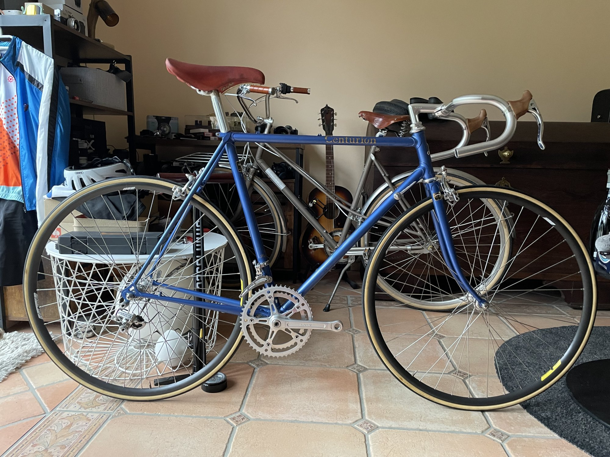

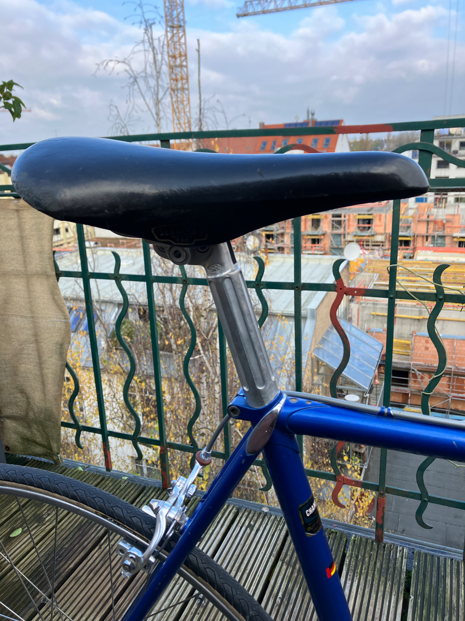

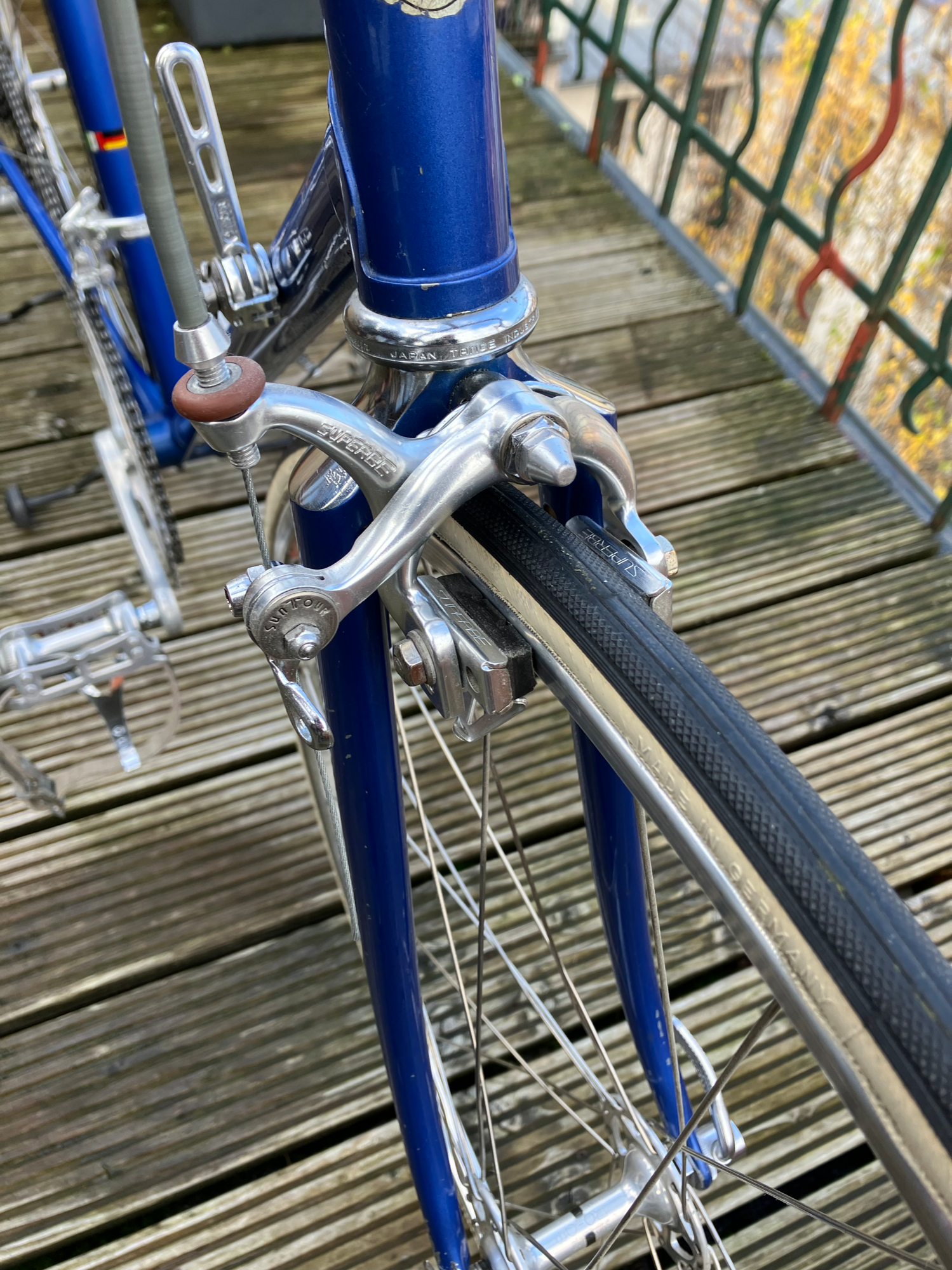

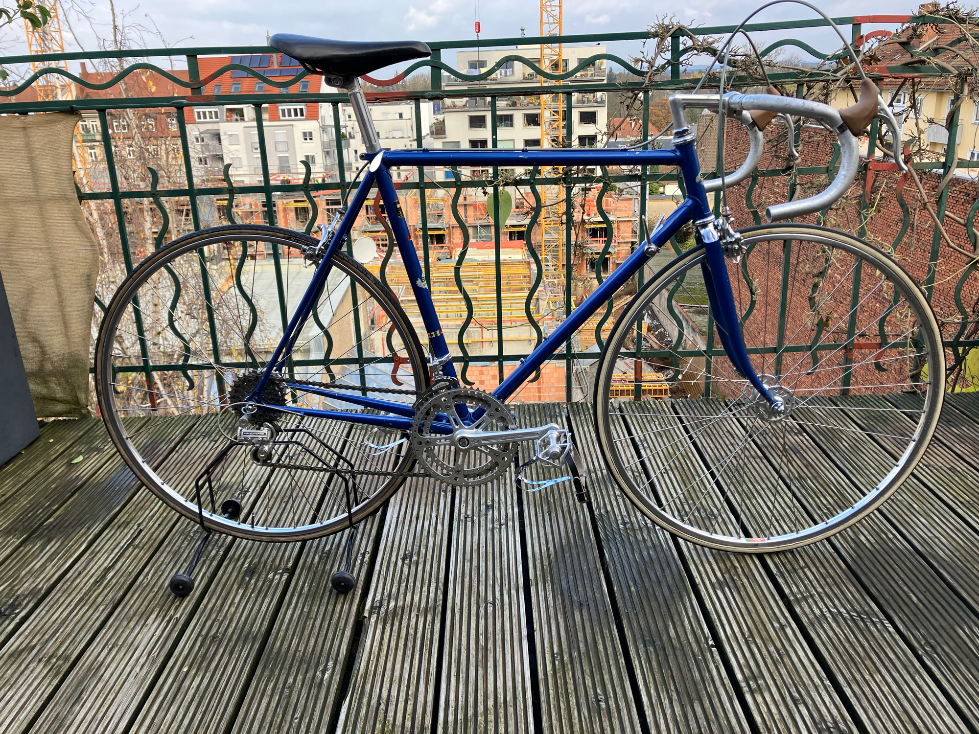

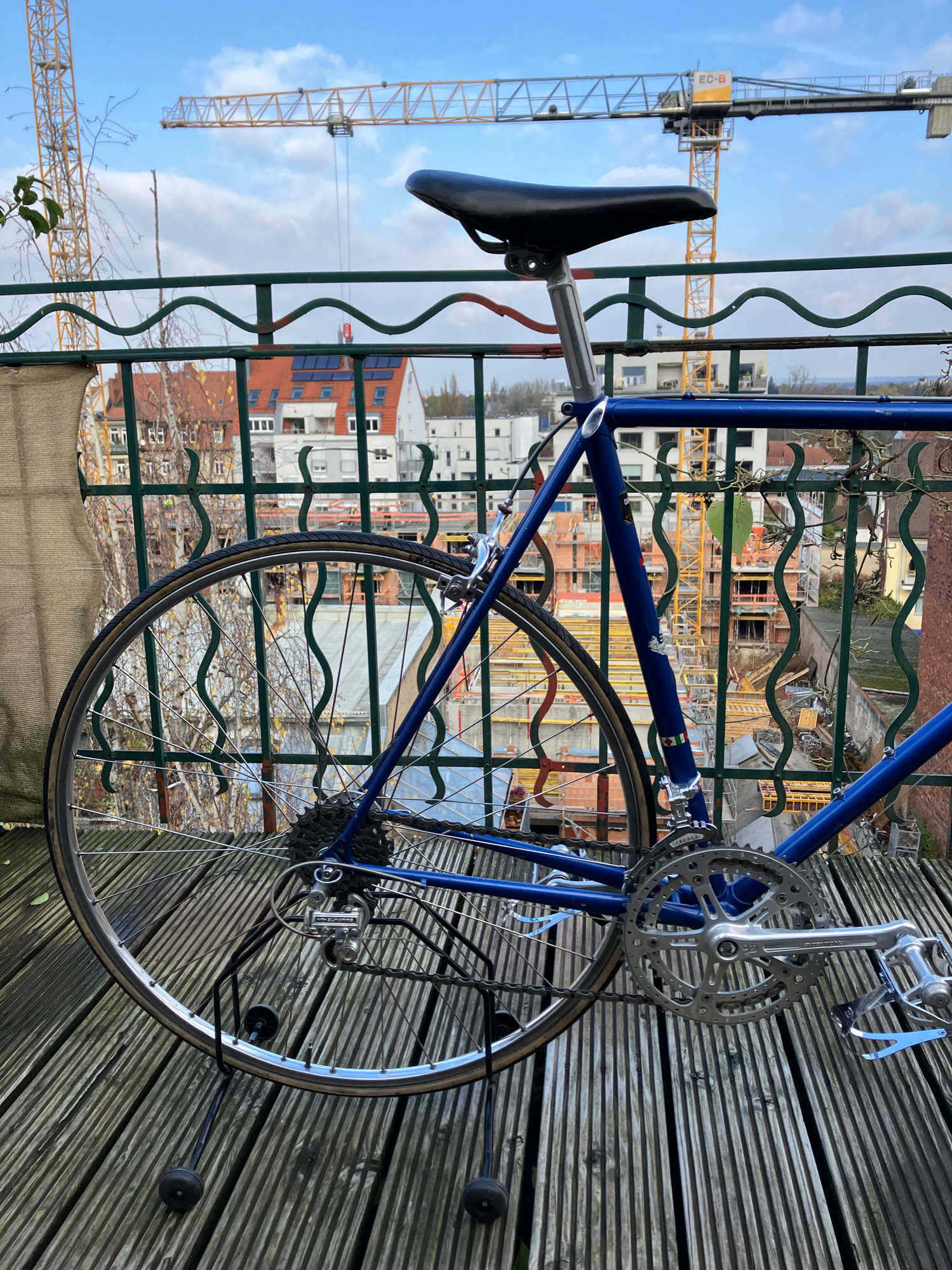

Ein centurion professional aus den späten 80ern gebaut von ciöcc
Für zu viel Geld.Ein centurion professional aus den späten 80ern gebaut von ciöcc

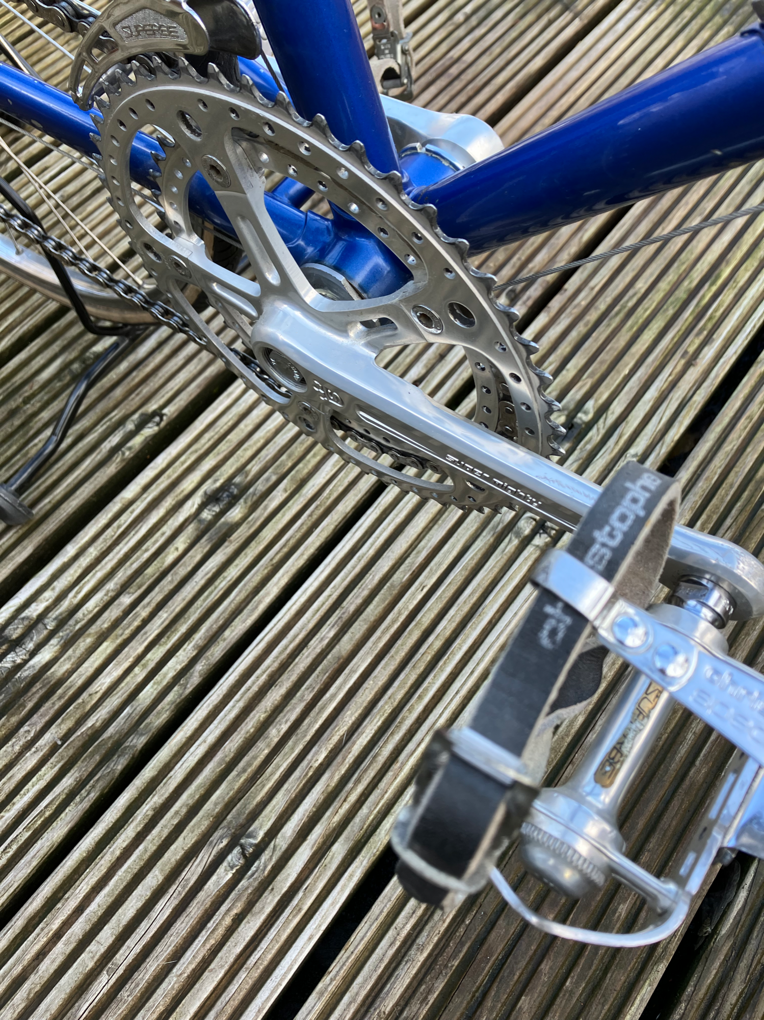

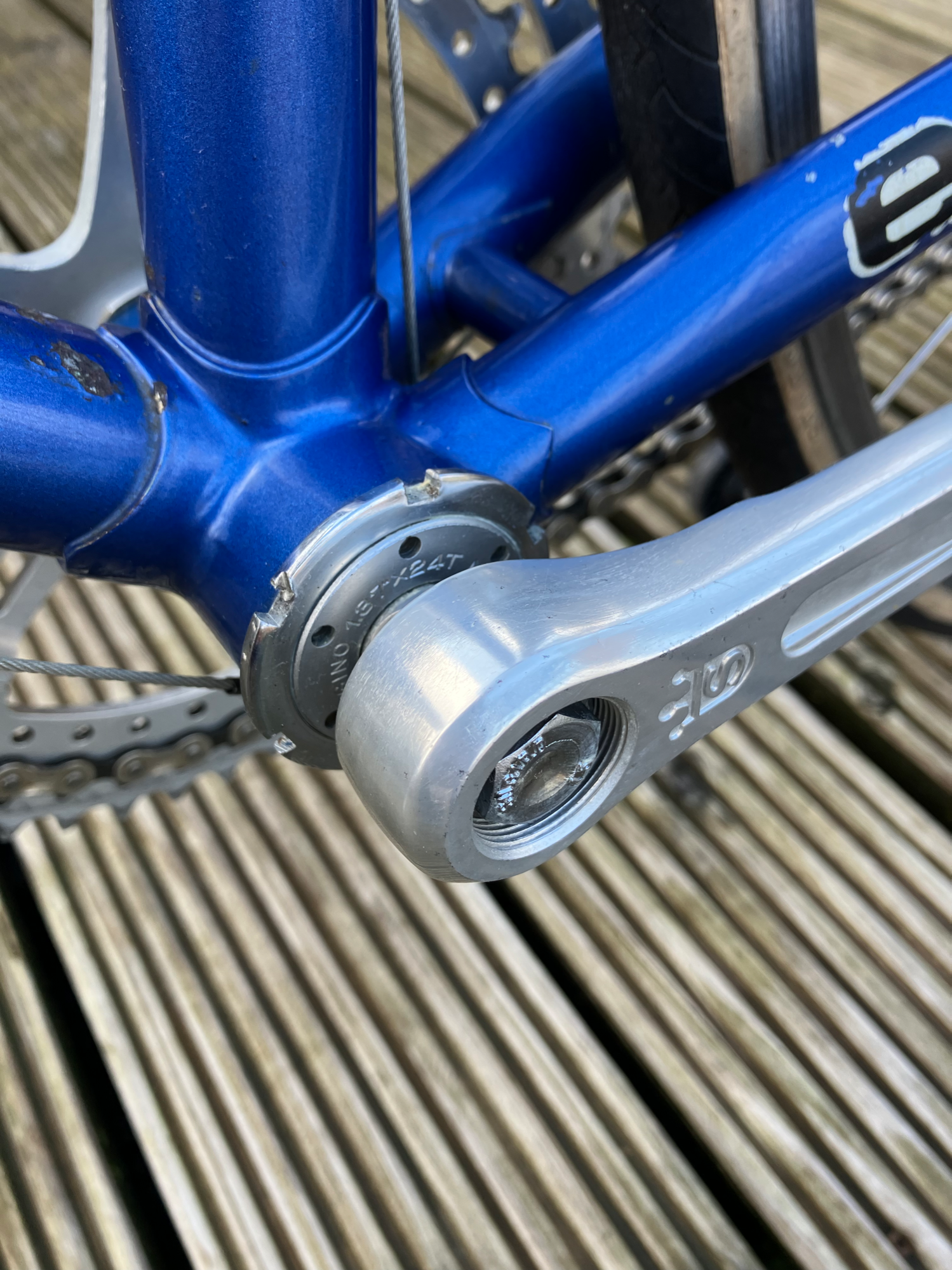

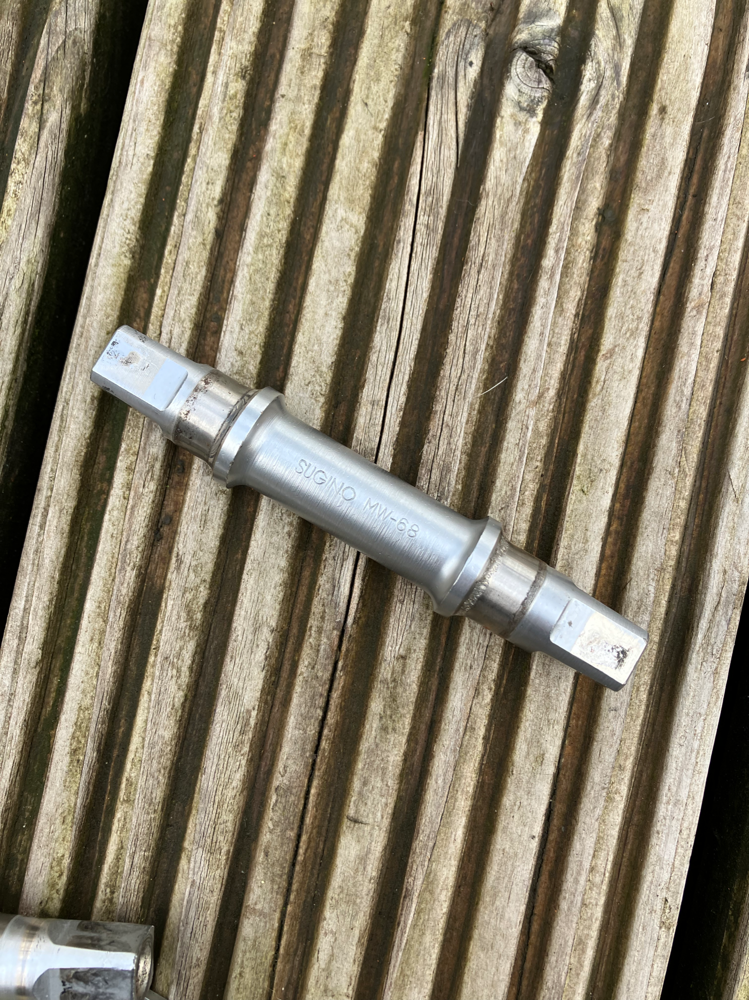

Original ist Welle 113mm bei BSC.Ein paar Teile sind bereits dazu gekommen.
Eine Frage an die Runde, welche Wellenlänge benötige ich für die Superbe Kurbel?
aktuell scheint mir die zu weit zu sein
Sehr schönes Centurion. Jetzt haben wir schon zwei verschiedene Blautöne im Forum, klasse.Ein paar Teile sind bereits dazu gekommen.
Bitte nicht (immer) auf Velobase hören! Die Superbe Kurbel ist von Sugino produziert und hat natürlich ISO-Standard!Innenlager geht auch sehr gut mit einem "Patronenlager". Wäre das dann bei der Superbe eine asymetrische Variante mit JIS Vierkant (vergl. auch VeloBase.com)?
Sieht gut ausEin paar Teile sind bereits dazu gekommen.
Danke DaRav, für die Klarstellung. Mannmann is dat alles kompliziert. Zum Glück hatte ich ein Fragezeichen nachgestelltBitte nicht (immer) auf Velobase hören! Die Superbe Kurbel ist von Sugino produziert und hat natürlich ISO-Standard!
Das Superbe Innenlager ist ebenfalls identisch und somit auch von Sugino produziertBitte nicht (immer) auf Velobase hören! Die Superbe Kurbel ist von Sugino produziert und hat natürlich ISO-Standard!
Edit sagt: Nochmal nachgeguckt - auf Velobase steht bei der Kurbel ISO, beim Innenlager JIS![]()

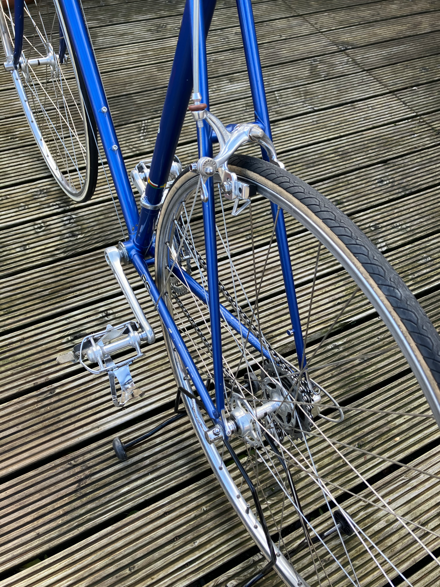

Und nochmal blau. Sehr schön, mit den angelegten Sitzstreben. Gefällt mir besser, als die Lösung bei meinem Professional mit der Amateur-Schraube.Sieht gut aus

Ja, aber meist mit 114mm verbautDas Superbe Innenlager ist ebenfalls identisch und somit auch von Sugino produziert![]()
Dann habe ich hier ja gleich mal die Ausnahme Sugino/114mmJa, aber meist mit 114mm verbaut![]()
