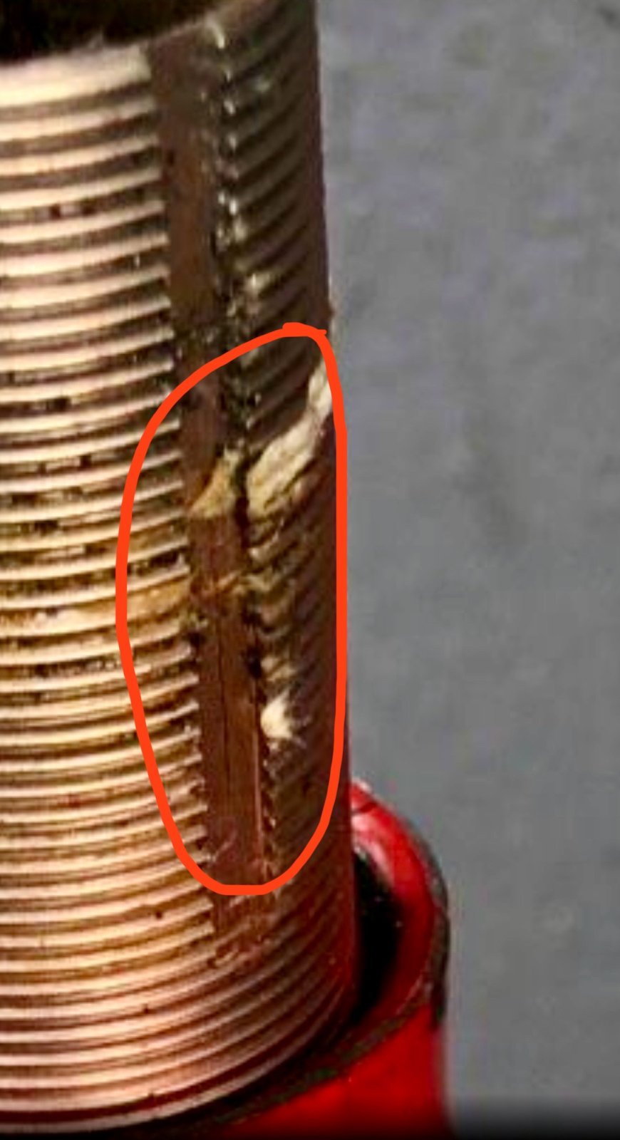

Bin ungern der Partykiller aber das habe ich gerade entdeckt. Muss kein Riss sein, könnte aber...
Naja, wenn es sich mit dem Riss bestätigen sollte, ist der Spatz eh gelutscht. mal sehen, ob der VK sich dazu noch äussert.
Der Riß an dieser Stelle würde mich nicht schrecken: Es gibt ein spezielles Stanz-Werkzeug, das genau an dieser Stelle das Material wegnimmt, um den Platz zu schaffen für die Nase der Nasenscheibe. Einfach wegmachen den Riß, dann kann er nicht "weiterfressen". Solange das Gewinde im oberen Bereich des Gabelschafts intakt ist, ist das alles kein Problem. Ich habe dieses Werkzeug natürlich und könnte es bei Bedarf zur Verfügung stellen.

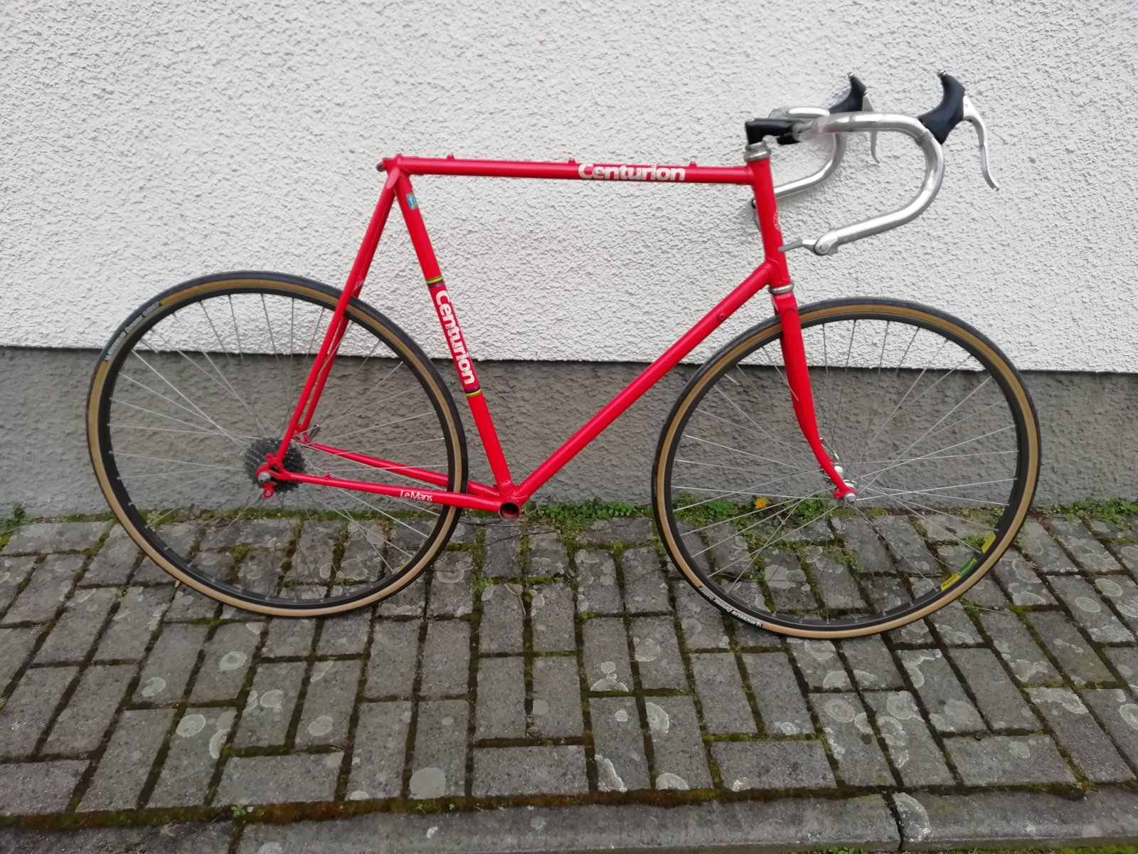

Haste schonmal meins gesehen?🤣
So habe ich es vorgefunden und so dann aufgebaut😁
Das was du zeigst hat bei weiten nen besseren Lackzustand!
