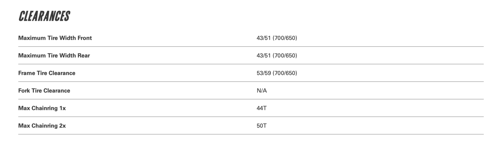

1. Ist es möglich das Aspero mit der 105 Di2 aufzubauen (50/34 Kettenblätter)?
Es gibt es ja noch mit GRX 2-fach mit 48/31KB. Von daher würde ich sagen, dass es klappen müsste.
Google sagt: https://www.cervelo.com/en-US/support/ASPERO DISC MK1
2. Wie schätzt ihr mein Vorhaben allgemein ein? Übersehe ich etwas was das Aspero mit 2 Laufradsätzen nicht zum perfekten Allrounder macht? (Das Aspero hat in 56 immerhin die fast 1:1 gleiche Geometrie wie mein Emonda in 58, was ja ein reines Race Rennrad ist)
Das Aspero hat schon eine sportliche Geo...geht bestimmt-
