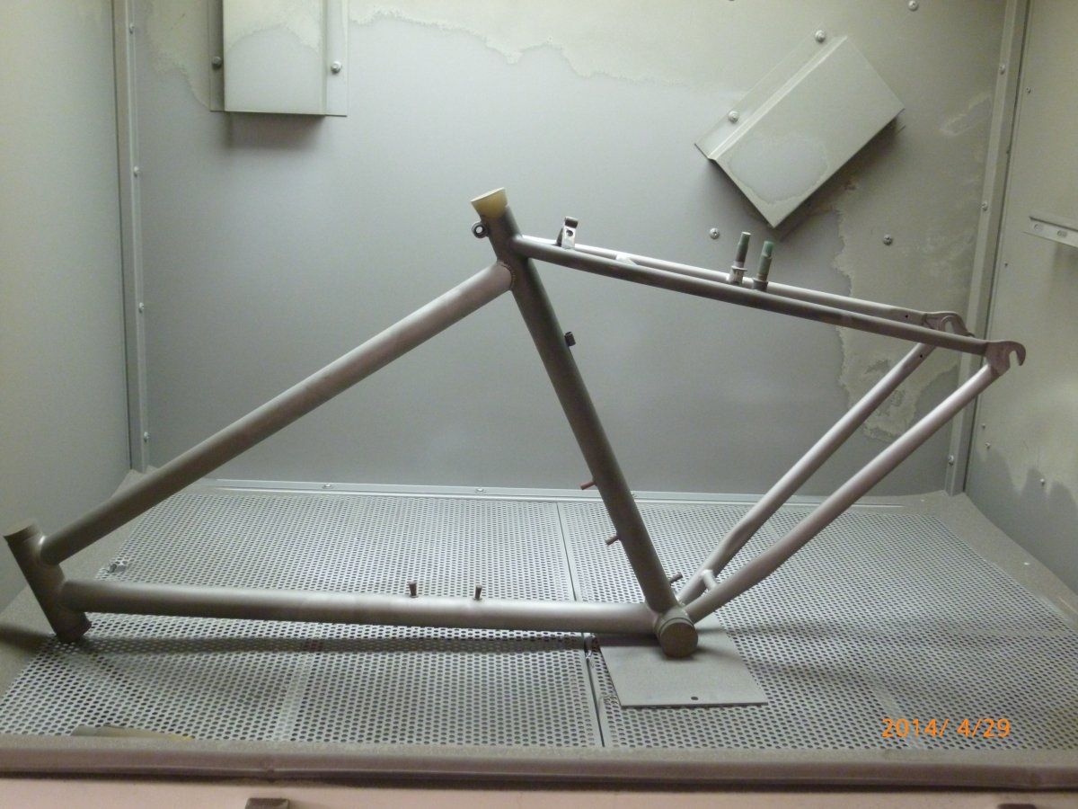

Der günstige preis kommt wohl zustande das die Jungs die Wunschfarbe ohne Unterbau auf den nackten Rahmen machen
Ich habe keine Ahnung von der Materie, aber beim brutalen Versuch die Sattelstütze einzuschieben riss der rote Lack etwas auf und eine hellgraue Schicht trat zu Tage:
Ich nehme an das es sich um eine Grundierung handelt.
Allerdings war mein Rahmen, durch meine Sonderwünsche, auch nicht ganz 08/15.
so wie s bei dir aussieht machen die sich keine mühe mit Bohrungen u Löcher abdecken wier zB P1000896.JPG
so wie s bei dir aussieht machen die sich keine mühe mit Bohrungen u Löcher abdecken wier zBAnhang anzeigen 359212
Jau,
das ist richtig.
Cantisockel hatten Hütchen und Tretlager war so blitzeblank das es fast frisch geschnitten wirkte aber der Rest war zu gejaucht.
Für DIESES Projekt hat es mir jedoch sehr gut gepasst und ich habe die Mehrarbeit gerne in Kauf genommen.
Bei Angeboten von Rahmen unter 100 Euro sollte man nach den Arbeitsschritten nachfragen
Bei 120/140 Euro gibts gute Arbeit,Glasstrahlen,Grundlack,Wunschfarbe Klarlack u ne ordendliche Verpackung bei Versand
