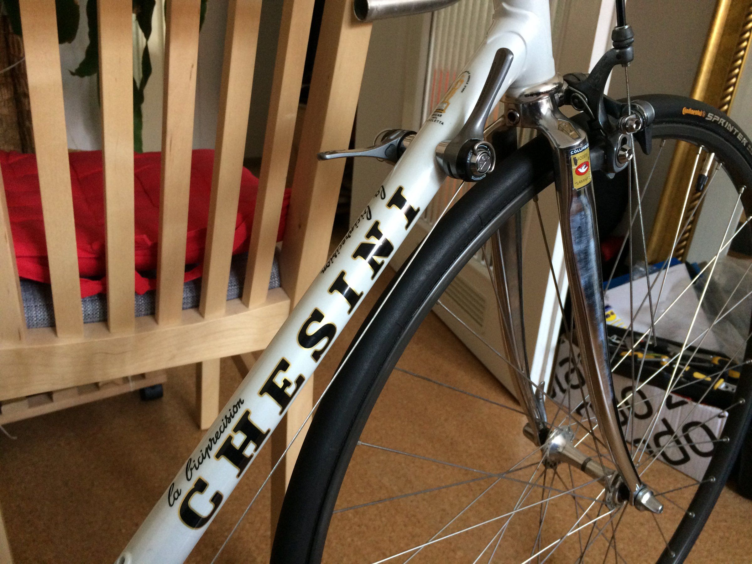

Der Lackierer war zeitlich leider nicht so zuverlässig wie erhofft. aber keine 6 Wochen später konnte ich endlich Decals drauf machen und Pantos ausmalen.
So schaut's momentan aus.

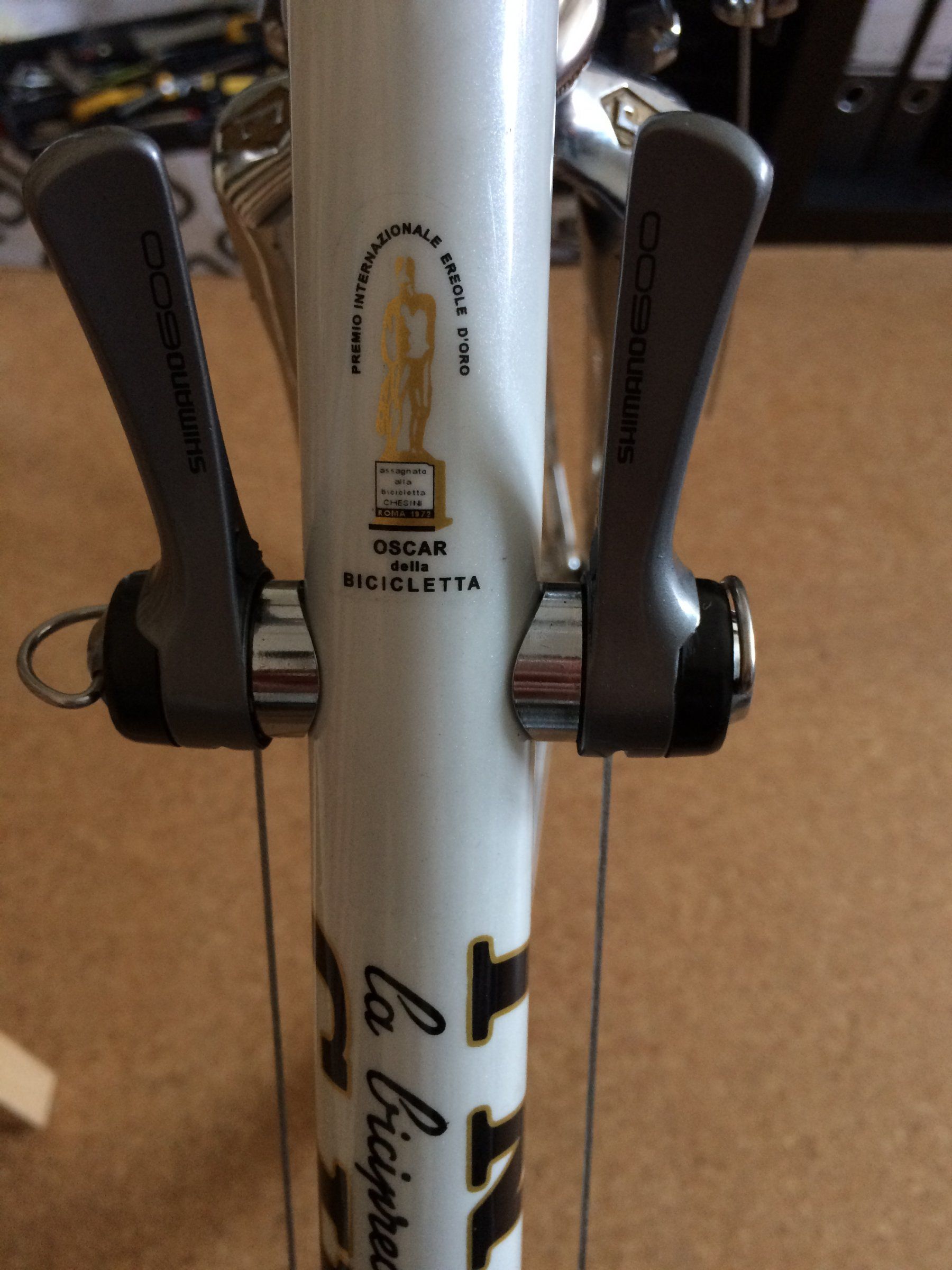

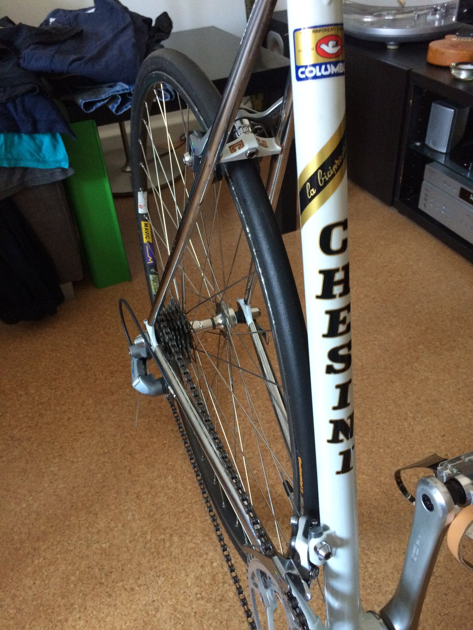

Hat jemand eine Ahnung wo die Aufkleber "la biciprecision" hingehören? (letztes Bild)
Gehören die überhaupt drauf? Müssen ja irgendwo seitlich hin oder?
Jetzt kommt noch Klarlack drauf und dann geht's ans aufbauen. :)

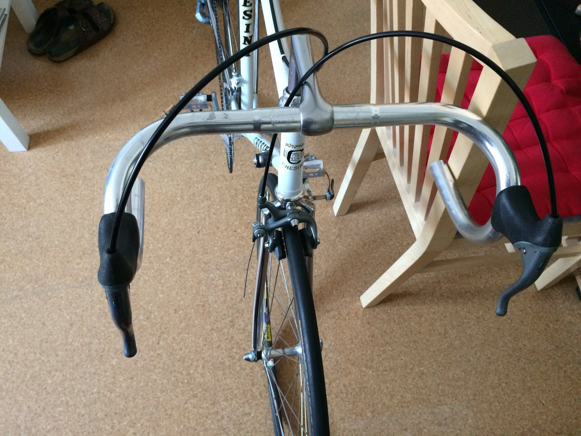

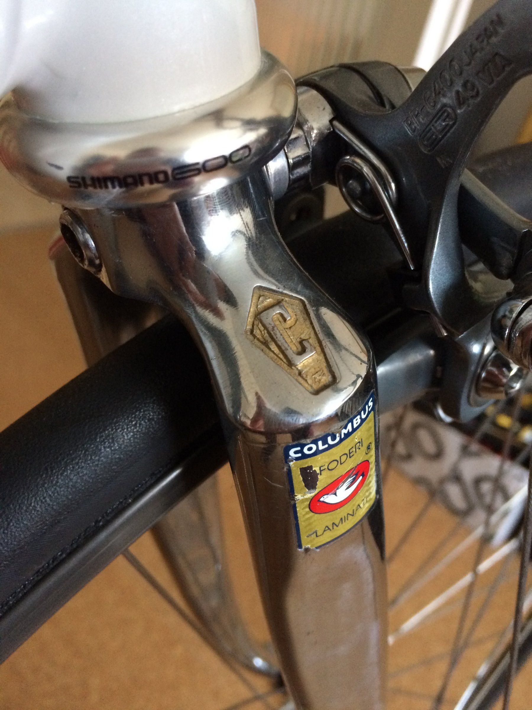

CHG_8042.jpg CHG_8043.jpg CHG_8044.jpg CHG_8045.jpg CHG_8051.jpg CHG_8053.jpg CHG_8055.jpg CHG_8057.jpg CHG_8058.jpg IMG_20161014_210739.JPG
Die beiden Nassschieber würde ich nicht anbringen. Bei meinem Chesini, allerdings von 1978, war dieser Nassschieber 1-mal auf der Oberseite der linken Kettenstrebe.
Was mir auffällt, ist, dass Anfang der 80er zwischen den beiden "Chesini"-Schriftzügen am Oberrohr eigentlich immer "3 volte campione del mondo" statt des "la biciprecision" stand. Nur bei den einfacheren Modellen war es so wie bei Dir, weil 3 volte... als Zweizeiler neben dem Chesini-Schriftzug platziert war.
So wie es jetzt aussieht, finde ich es sehr gelungen, da würde ich jetzt nicht noch einen Bapper draufmachen. Ich bin schon sehr gespannt, wie es einmal aufgebaut aussehen wird. Klasse Arbeit aber schon jetzt.
Ja den Typ Decals mit 3 volte am Unterrohr hatte ich auch erst in Betracht gezogen. Den gab es z.b. öfter mit gold und schwarz. Fand aber den Typ/ die Schriftart jetzt schöner für meinen Hintergrundton.

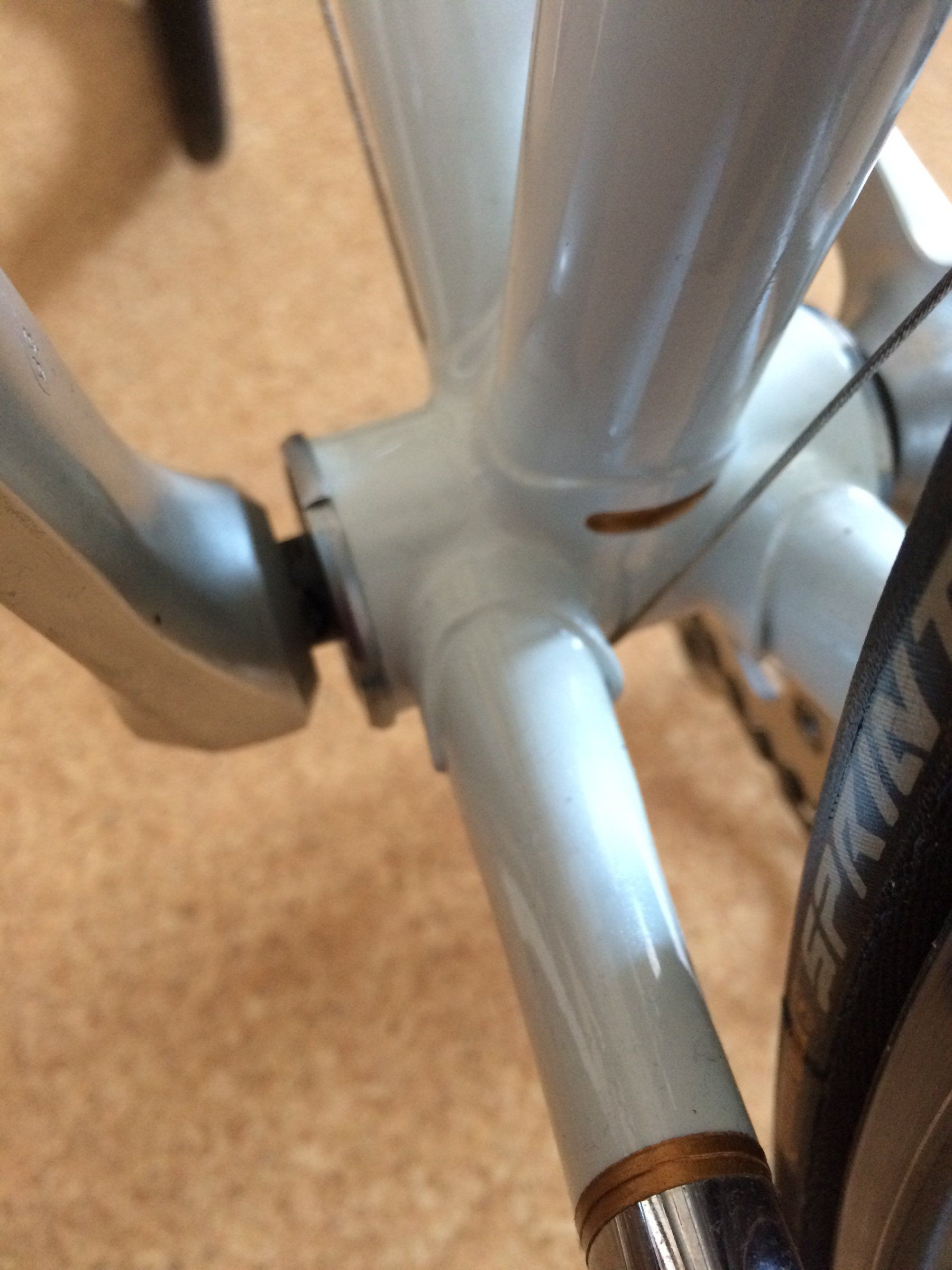

für die Pantos habe ich Revell Farben verwendet, Nr. 92 (Messing met.) und Nr. 7 (schwarz glänzend).
Hast Du mit dem Lackierer hoffentlich vorher geredet wegen der Lackverträglichkeit mit dem Klarlack, weil der Revell Enamel ist Kunstharzlack soviel ich weiss, super zum streichen da er gut verläuft - aber verträgt er sich eh mit dem 2K Klarlack der noch drüber kommt?
Noch was: der Lackierer soll bei den Wasserschiebern aufpassen und vorher an einem Reststück schauen wie diese auf den Verdünner im 2K Klarlack reagieren - ich habe da schon Probleme gehabt bei anderen Projekten das der Verdünner die Decals hochkommen hat lassen, am Anfang mit wenig Verdünner mal über die Decals drübernebeln das sie mal geschützt sind. Wär sonst schade um die schöne Arbeit :daumen:!

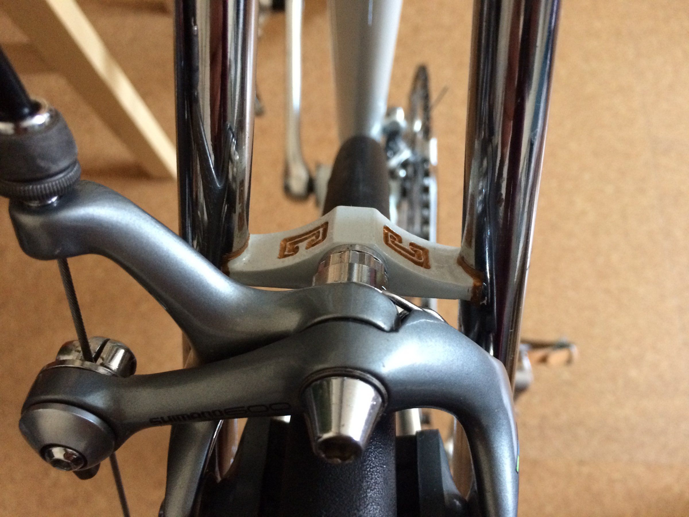

Muffenlinien und -ausmalungen sind am besten über dem Dacklack anzubringen. Die können ja jederzeit ohne Mühe erneuert werden. Und wenn dir mal nach ner anderen Farbe ist, dann ist das auch kein Pb.

Wie bei allen Chesinis in den 70ern und 80ern wird ein an sich sehr wertiges Radl durch die billig wirkenden Aufkleber geradezu entwertet. Das finde ich einerseits sehr schade, andererseits hat es mich aber nicht daran gehindert, eine tiefe Zuneigung zu allen Veroneser Radlbauern zu hegen.

Du sprichst mir aus der Seele. Die damaligen Chesini-Aufkleber waren ziemlich dick und die hässlichen Kanten störten, inbesondere an einem schwarzen Rahmen, ungemein.
Hatte darum an meinem 1983 erworbenen Rahmen zuerst den Oscar della Bicicletta, die Unterschrift am Oberrohr und später sogar den Schriftzug am Unterrohr entfernt. So wirkte das Rad immer sehr ruhig und elegant.
2010 kam dann die Forumsgemeinde mit ihrer Schelte fürs Enthäuten. @drexl hatte noch einen originalen Aufkleber für das Unterrohr in schwarz, den er mir mal mitbrachte. Dieser steht dem Rad sogar besser als der ursprünglich verklebte goldene. Auf dem letzten Bild habe ich mal versucht, die sichtbaren Kanten der Aufkleber mit weißen Banderolen zu kaschieren. Inzwischen sind auch die wieder weg...
