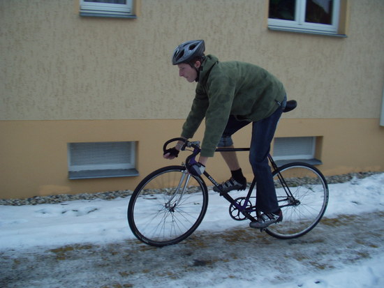

bei einer schrittlänge von 92 muss die länge tretlagermitt-satteloberkante c.a. 82cm betragen.
mit dem abfallenden oberrohr wird dann deine sitzposition irgendwo hier enden:
