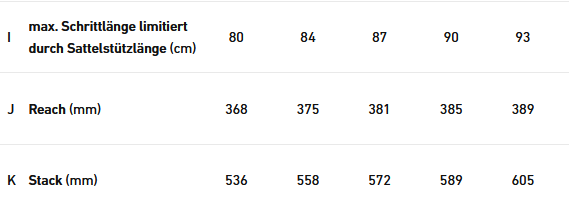

Gerade noch einmal geschaut, die letzen beiden Spalten sind RH57 und RH59:
  • Unterschied Reach => 4mm, zusammen mit 10mm weniger Vorbaulänge beim 57er => 14mm
  • Unterschied Stack => 16mm
@Michi1105: Achte darauf, dass beim 57er die Sattelstütze für Deine Beinlänge weit genug heraus darf (max. Schritlänge 90cm).
Der Unterschied beträgt gerade mal 1% beim Reach und 2.5% beim Stack. Daher muss ich immer wieder den Kopf schütteln wenn jemand schreibt, ich habe Rahmengrösse 57 gewählt, weil 59 viel zu gross ist. Die paar mm spielen sich höchstens im Kopf ab und sie sind, wenn überhaupt, nur für einen Profi bemerkbar der täglich stundenlang auf dem Rad sitzt oder sogar nur im Windkanal mit Präzisionsinstrumenten messbar, weil die Körperposition noch ein paar mm optimaler ist um 1,.. Watt einzusparen.

Wenn man den stack ausgleicht durch spacer macht das bei 16mm und 73° halt auch nochmal 5mm aus. Sind dann schon 9mm. Wenn es nur Vorbauten in wenigen Größen und Längen gibt ist das schon ein wertvoller Beitrag für einen noch kürzeren reach.
Das Rad des TE ist deiner Rechnung nach nur um einen Bruchteil zu groß. Aber darum, Zahlen und so, geht es gar nicht. Sondern darum, dass der Gute nicht schmerzfrei fahren kann.

Ja hoffentlich. Ausserdem darf man nicht vergessen dass es nur um Rumpf und Arme geht. Rumpf bis Brustbein nur ca 60cm. Mit den Armen in 90° ist das ein reach pi mal Daumen von 85cm. Da soll mir keiner sagen 1cm ist nicht spürbar. Wenn ich im sweet spot bin kann ich +-1cm sicher problemlos fahren, aber bei zu groß muss ich ja erstmal schauen in range zu kommen. Der Körper kann sich aber auch an vieles gewöhnen.
