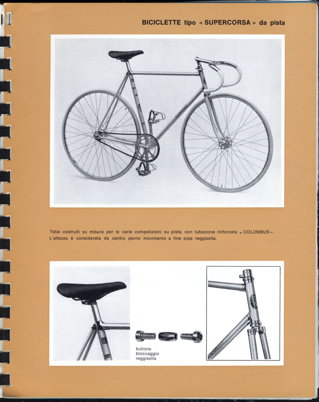

Eine weitere Anfrage bei Cinelli über die verwendeten Farben zu dieser Zeit konnten sie mir leider nicht beantworten da es darüber keine Aufzeichnungen mehr gibt.
Ich bleibe also entweder bei meinem ausgesuchten blau/silber oder sehr sehr helles silber. Metallic muss einfach sein.
Ich habe nun auch mal eine mail an das olympische komitee geschickt ob die evtl. noch ein Bild von Pettenellas Rad haben. Wer weiß evtl. habe ich ja Glück.
Danke an @ReneHerse für den Katalogauszug.
