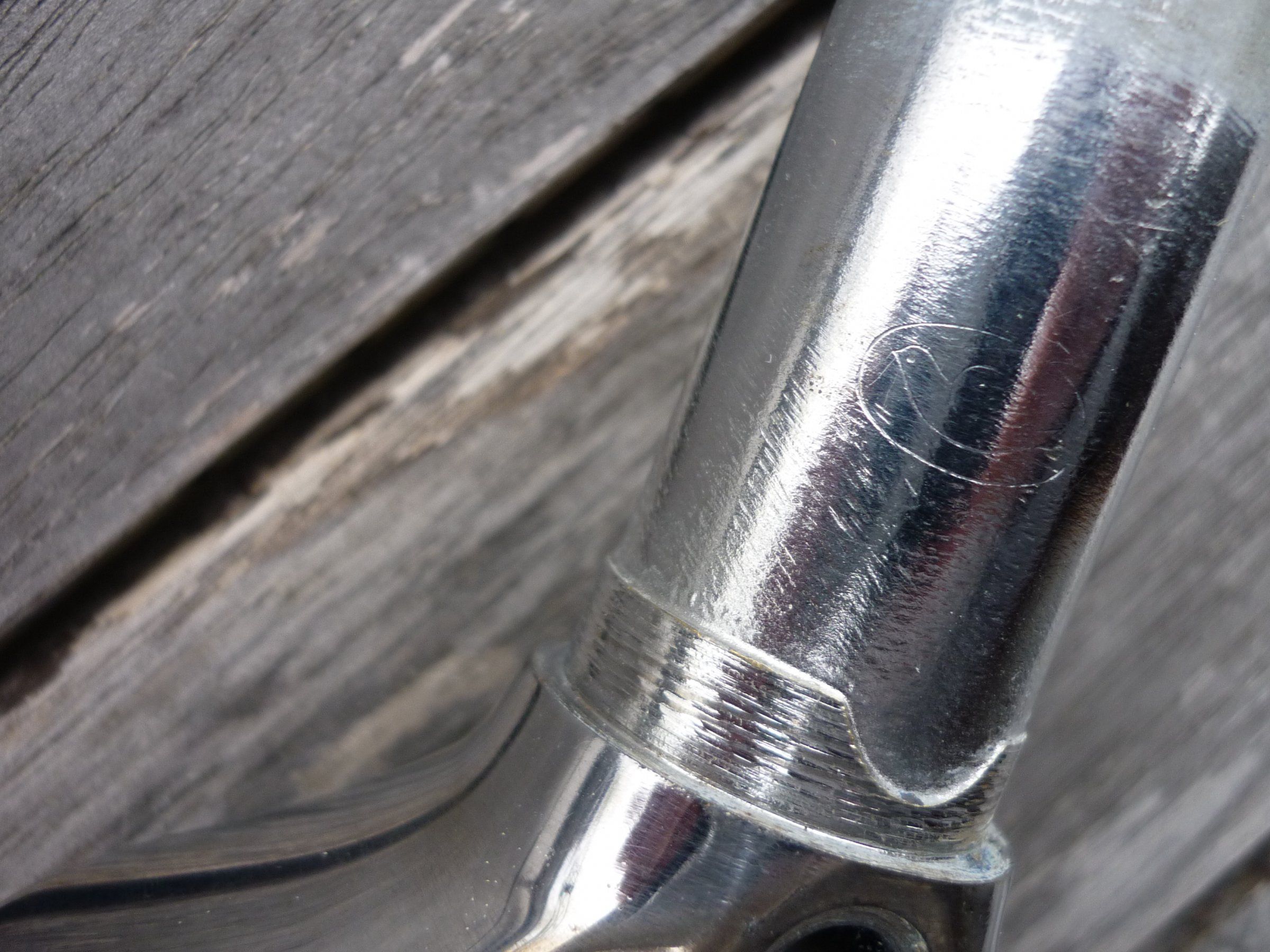

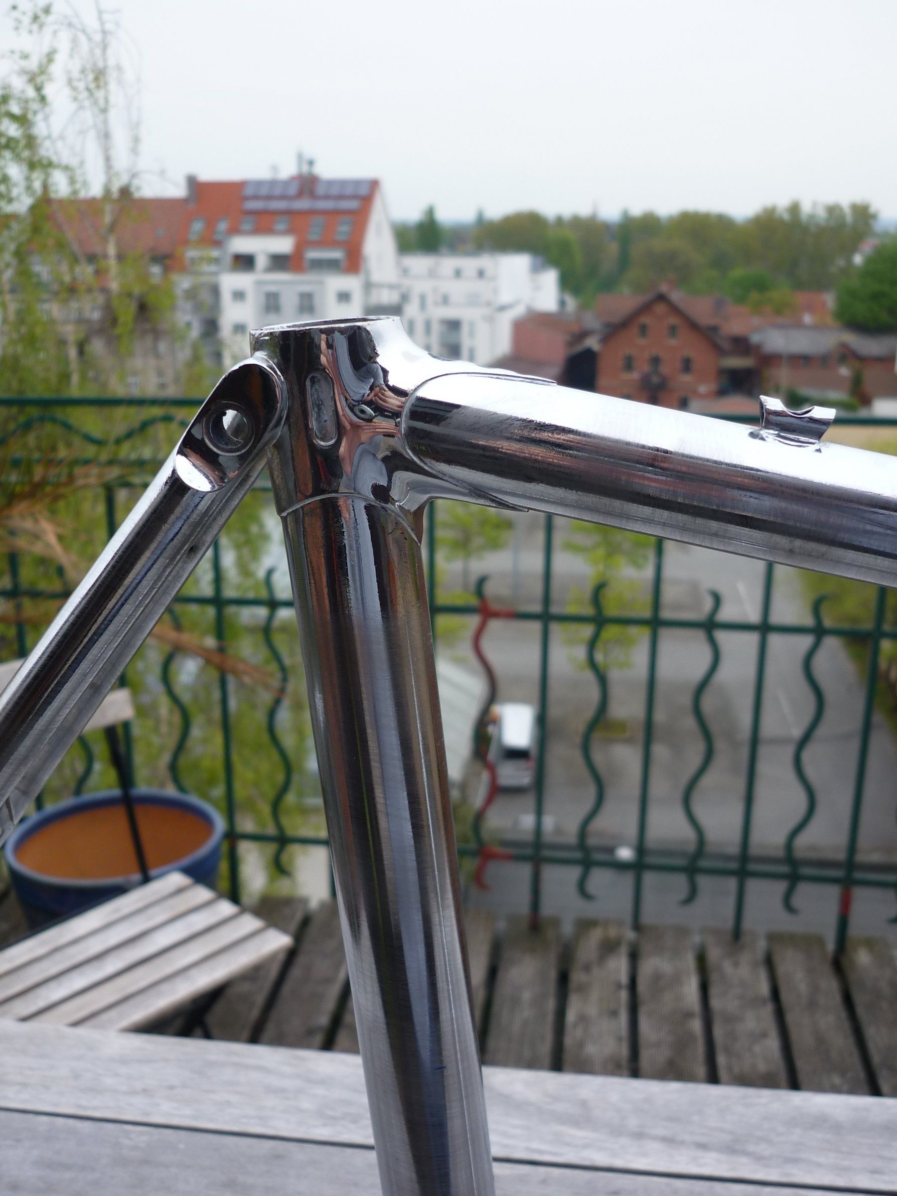

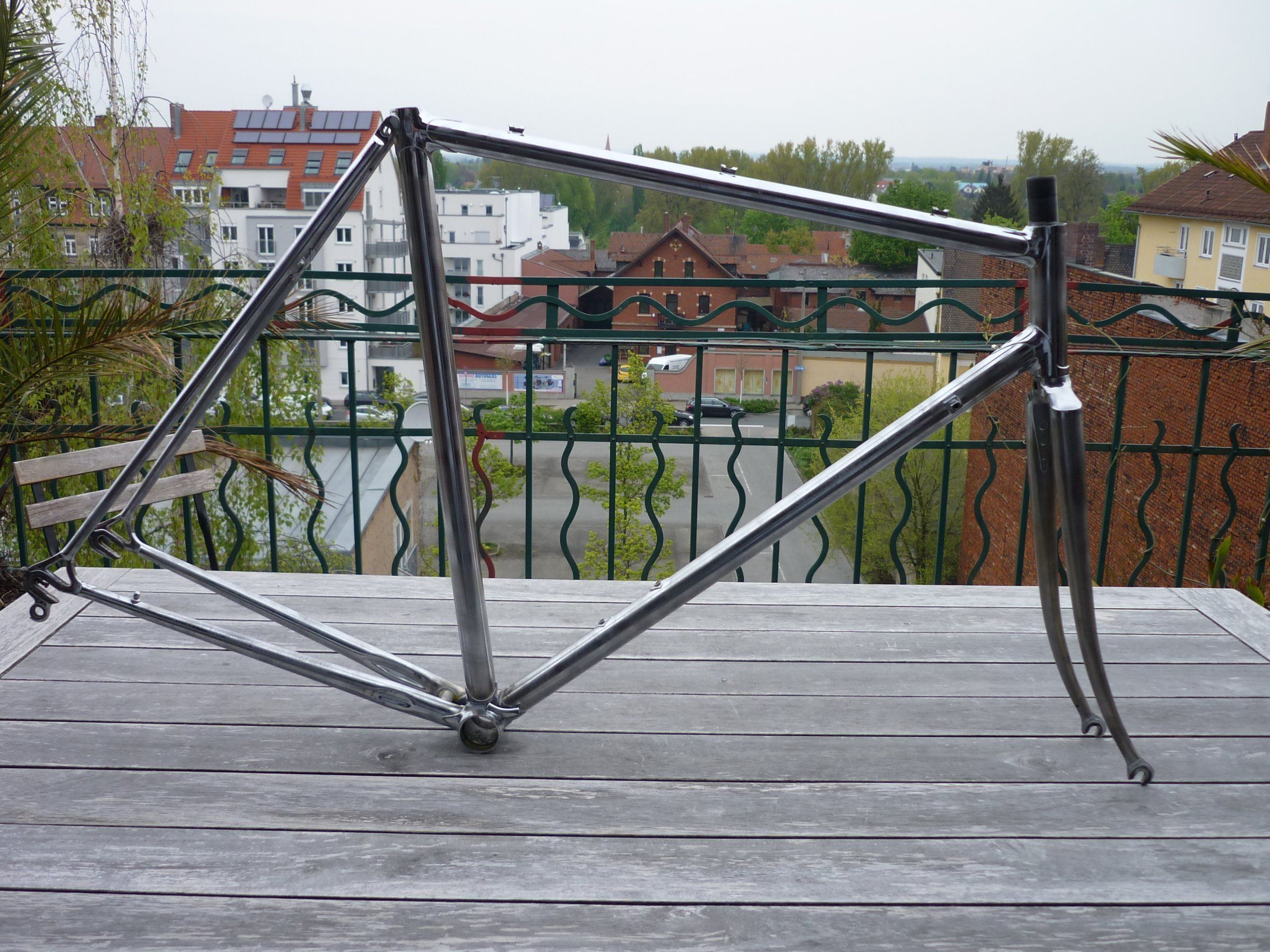

Der Rahmen wiegt 1822g, die Gabel 682g (ohne Lack) bei c-c 55cm. 55o_O, die Hoffnung stirbt zuletzt:(, vielleicht passt er ja doch:)
Was für ein Rohrsatz kommt denn bei 26,2mm noch in Frage?
Hier ist auch ein `81er aus SL mit 26xx mm.
http://cinellionly.blogspot.de/2012/01/1981-cinelli-sc.html
Bis ´83 hatten alle Cinellis 26,2mm, unabhängig vom Rohrsatz, ich meine das lag ander Muffe, nicht am Rohr; aber was weiß ich schon, und dabei war ich auch nicht :).
Edith: Sollte "Columbus double butted" sein, also quasi SL

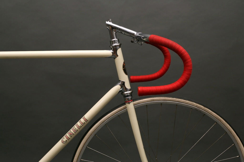

Der Lackierer hat Rot vorgeschlagen, so richtiges Rot:confused:
Ferrari Rot finde ich ja beim dritten mal drüber nachdenken reizvoll, gabs ja auch, aber da Neulack bin ich frei von irgendwelchen Zwängen;)

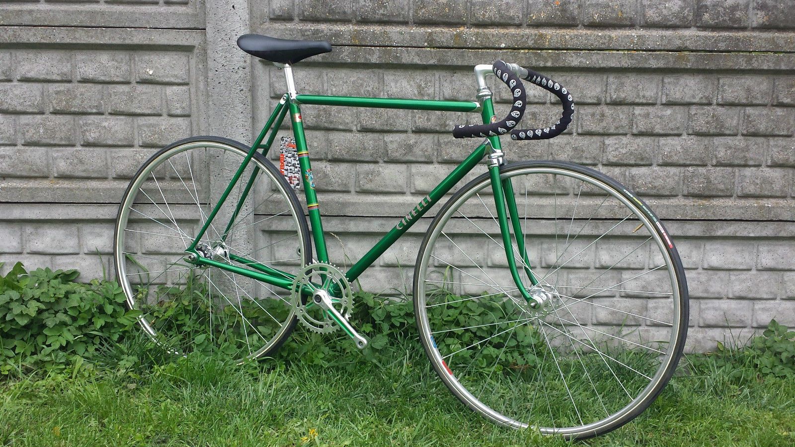

So, ich habe es auch wieder getan... Ein Cinelli ist heute ins Vogelnest geflattert.
Ich habe erstmal die Sonne draussen genutzt, um ein paar Fotos zu machen. Es ist ein "funktionaler" Teilemix verbaut und der Rahmen hat keinen Originallack mehr und das Oberrohr wurde für innenverlegte Züge umgebaut :crash:
