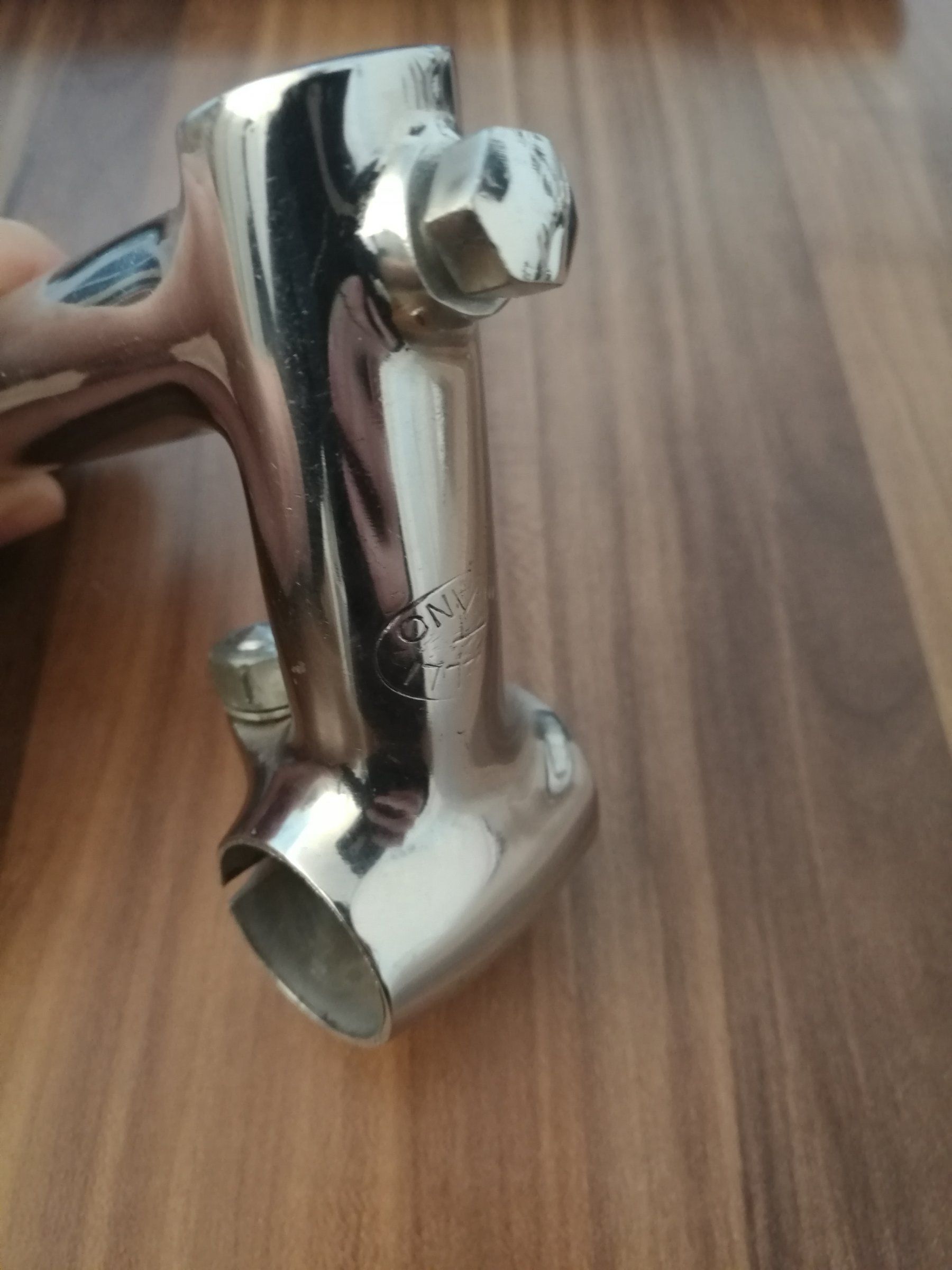

@Don-Camillo Die Schraube werde ich erstmal behalten und hoffen, dass mir ein Cinelli Zuggegenhalter über den Weg läuft. Oder ich versuche einen selber zu machen. Das sollte ich hinbekommen.
Der nächste Schritt wird sein die Teile abzubauen und schrittweise zu überlegen welche Teile montiert werden sollen. Mod 61 Bremsen würden gut passen. Die Kurbel in BCD 151, sollte also vom Alter passen. Zufälligerweise ist mir von Kurzem ein Cinelli Stahl Vorbau zugelaufen.
Kann man den mit einem Cinelli Old Logo Alu Lenker kombinieren? Ich frage nur wegen Alu-Stahl kontaktkorrosion?

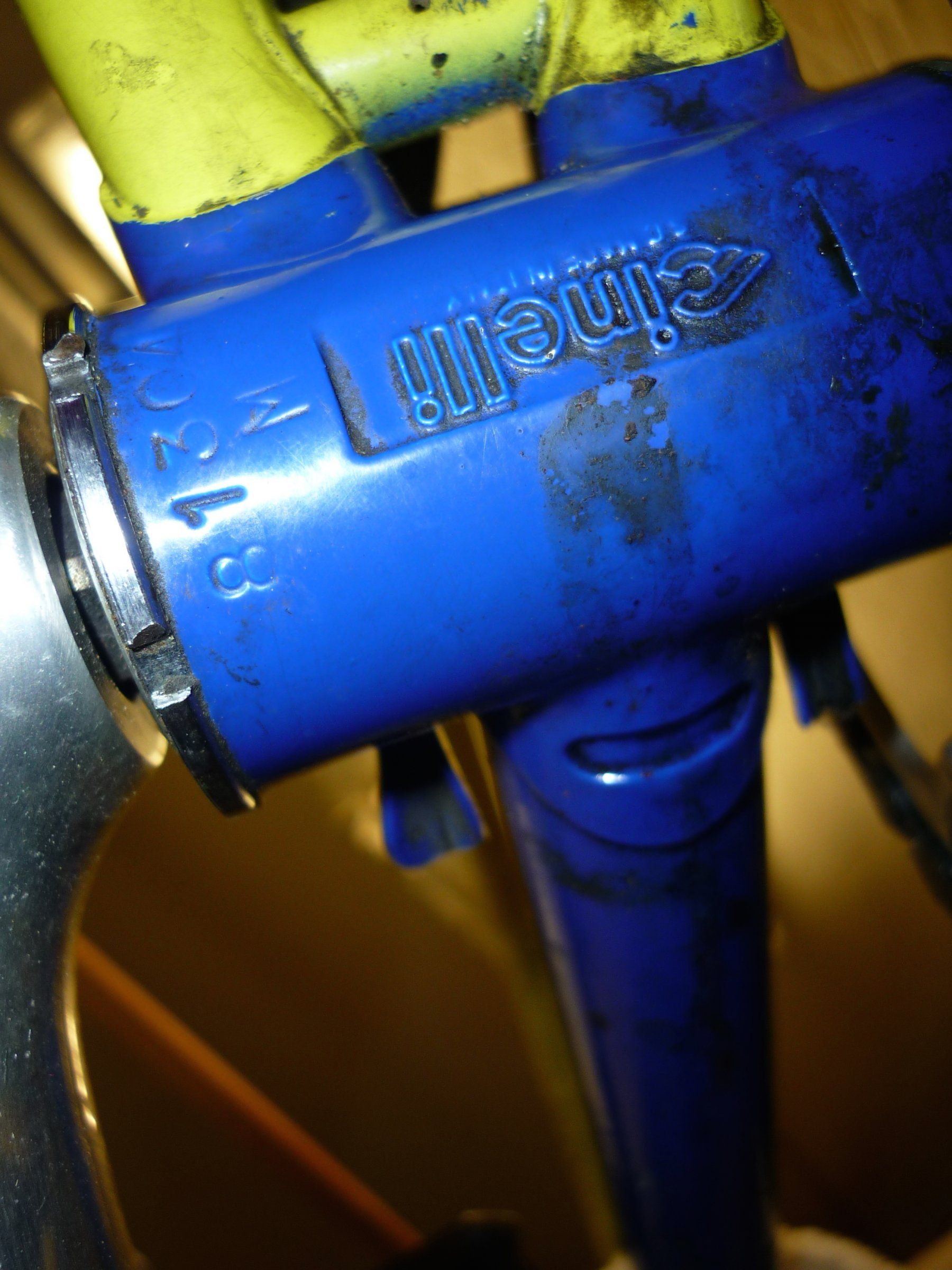

Finde da nicht wirklich was.
Aber dank SLX New lässt es sich ja ganz gut auf Ende der 1990er datieren.
ab etwa 1980 gibt es unter dem Tretlager dem Baujahr zuordnenbare eingeschlagene Nummern...die ersten beiden Ziffern der meist 5stelligen Nummer beziffern das baujahr des Rahmens.

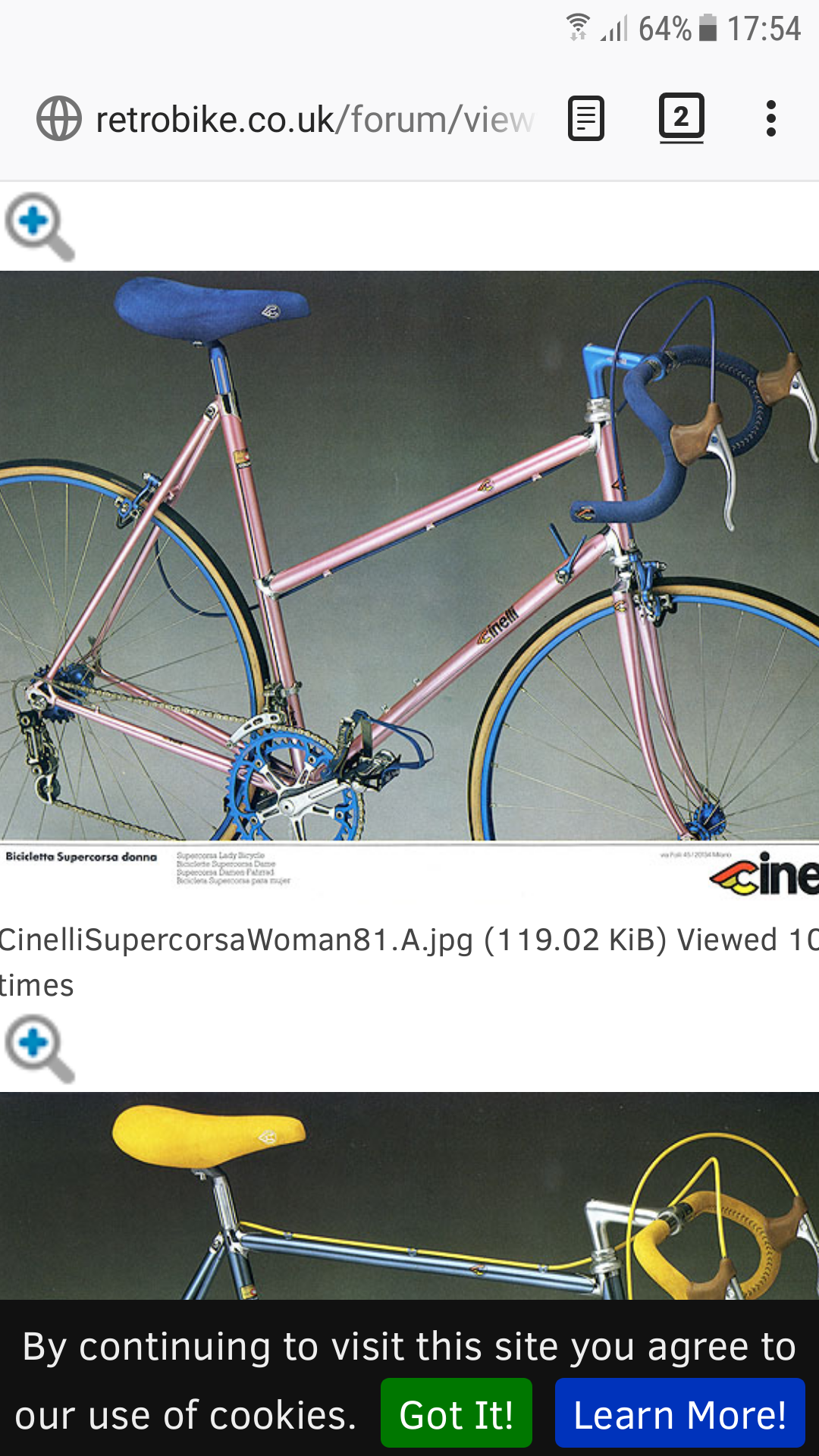

Katalogfoto...
Das Einzige mir bekannte in dieser Lackierung steht in der Sammlung eines Freundes...angeblich ist dieses Rad in der Lackierung mit den blau eloxierten Teilen nur dreimal existent laut seiner recherche
Wieviele es von den ferrari rosso lackierten gibt ist nicht bekannt...
Hi Knutson ...das Bild ist mir bekannt. Müsste so 1980/81 sein. Was würdest Du sagen? Ist da eine Cinelli Panto auf der Gabelkrone?
Es kann ja sein, dass diese erst später - bei late 80er oder 90er Modellen drauf war.
Mein Erstandenes Supercorsa Donna hat eine totale Mischgruppe von Super Record Bremsen über RX100 Schaltwerk bis hin zum Dura-Ace 7400 Steuersatz. Ich würde es aufgrund der alten SR Bremsen auf early 80s vermuten.
Das Panto gab es erst `82 rum.
Auf dem katalogbild ist die klassische sc gabel drauf.
Der rohrsatzsticker bei dir ist ja auch sl
Welche nummer steht denn unter dem tretlager?
Did ersten beiden ziffern sind das baujahr.
Der streifen decorfolie am sitzrohr wurde bei den rahmen bis 84 bis ganz unten gefūhrt...und das cinelli logo ist vom.umwerfer verdeckt..danach saß es dann ùber dem uw
Ausserdem hat der rahmen eine andere tretlagermuffe...es sinc zwei anlòtteile fùr die zugfùhrung unterhalb...meines Wissens jatte man spàter die spoilermuffe und das rohr ist dann bereits slx
