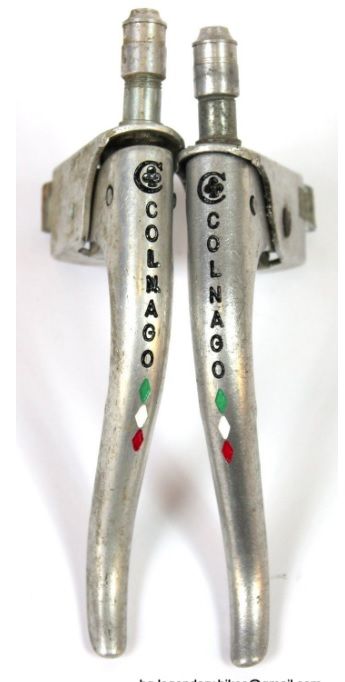

Was meint ihr, eher Schalthebel mit AoC + Schriftzug + ital. Flaggenfarben, oder nur mit Ace of Club + Farbmuster? Oder ganz "einfach" (siehe 3.)

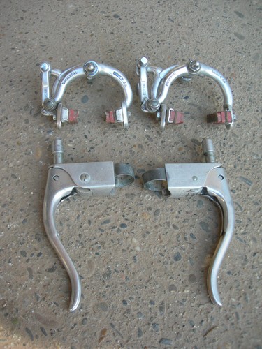

Dieses Bremshebelpaar wäre genau zu Deiner bereits vorhandenen Sattelstütze passend; aber auch nur dann, wenn Du Dich für die Universal 68 Bremse entscheiden würdest
bremshebel_2-jpg.570561

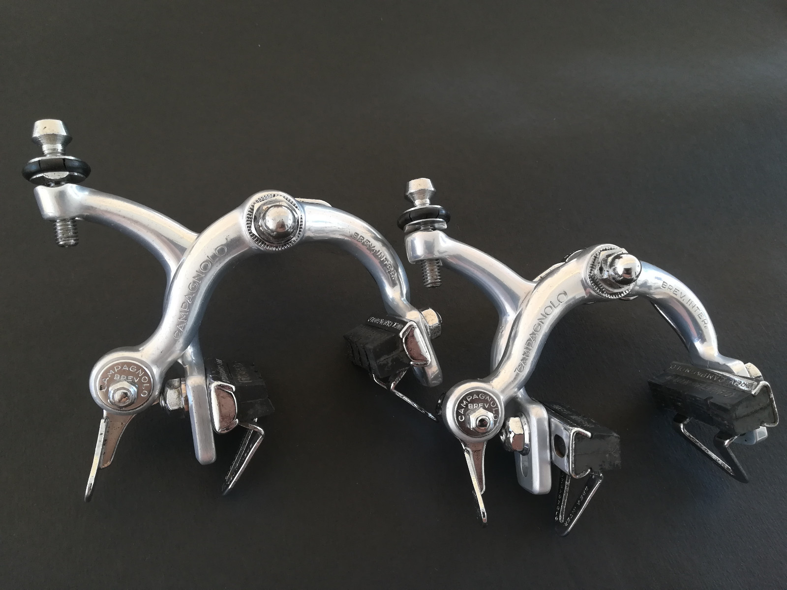

Das wären dann die zugehörigen Bremskörper - hier im Set mit nicht pantographierten Hebeln

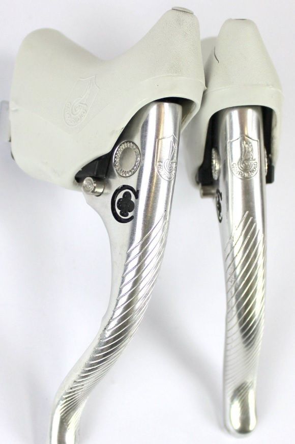

Dieses Bremshebelpaar gehört für mich eher zu den Jahrgängen nach 1973, aber ebenfalls nur in Kombination mit Universal 68
Dieses Bremshebelpaar gehört in die End-Achtziger und Neunziger und hat an Deinem Rahmen nix zu suchen ;)

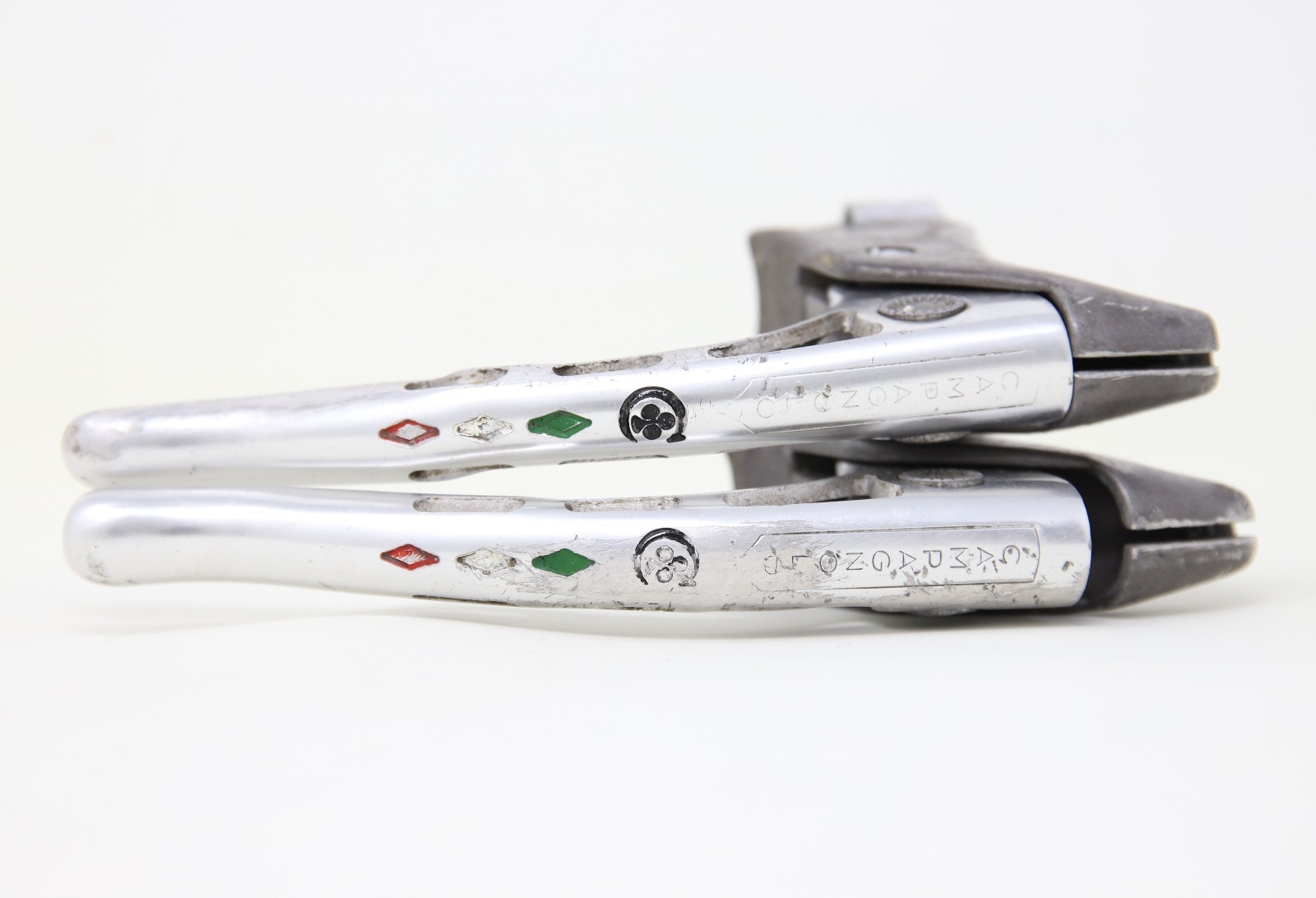

Wenn Du Dich für Bremsen von Campagnolo entscheiden wollen würdest, dann wären dies
- die richtigen pantographierten Bremshebel - wobei die eigentlich auch schon zu jung wären und Du hier eigentlich wie bei den Universal oben auch Hebel mit den drei Rauten und nur dem Ace of Club ohne das umschließende C benötigen würdest, wenn es wirklich zeitlich zu 100% korrekt werden sollte.
https://www.ebay.com/itm/CAMPAGNOLO...112063?hash=item46798ecb7f:g:SKcAAOSwO4pacDG8
- die periodenkorrekten Bremskörper - nur hier im verlinkten Angebot leider mit der falschen Befestigungsart (Inbus anstatt Muttern); das kann man aber zur Not durch Wechsel der Achsen umbauen; zudem gibt es die mit langem und mit kurzem Bremsmaß. Also solltest Du vorher nachmessen. Es geht um die geraden Löffel zur Zugentlastung
https://www.ebay.de/itm/CAMPAGNOLO-...409828?hash=item4d74e16324:g:tZ8AAOSw441bE-CH
- das die Option zu Megahipp weil gefräst - aber auch mega teuer, wobei die bei Colnago mWn nie ganz durchgefräst sondern wie bei Bianchi nur gefräst und schwarz ausgelegt waren
https://www.ebay.de/itm/Campagnolo-...368047?hash=item41e3a8d9af:g:rlgAAOSwMBRa6ouD

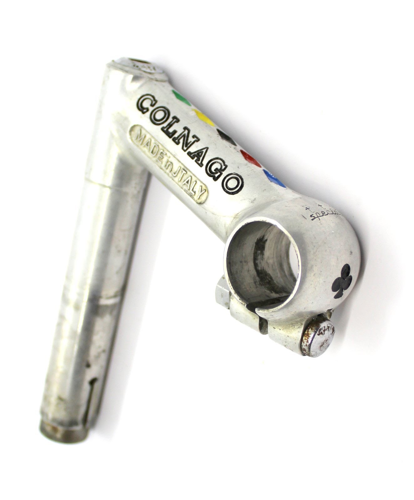

Bei den Kettenblättern benötigst Du entweder so Eines
oder so Eines
Also auf jeden Fall Eines ohne jeglichen zusätzlichen Schriftzug und wahlweise nur mit dem Ace of Club oder mit dem Ace of Club mit umschließendem C, wenn es periodenkorrekt werden soll.
Der passende Vorbau wird übrigens schwer. Es müßte eignetlich ein Cinelli 1A mit Panto sein, derzeit aber nciht zu kriegen. Damit Du aber ein gefühl für die Preise bekommst, hier ein Link zu einem etwas zu alten 3ttt Grand Prix, den es Ende der 60er bis Anfang der 70er gab
https://www.ebay.com/itm/VINTAGE-EA...515562?hash=item41df41f36a:g:VJQAAOSwW3Vay-Dv

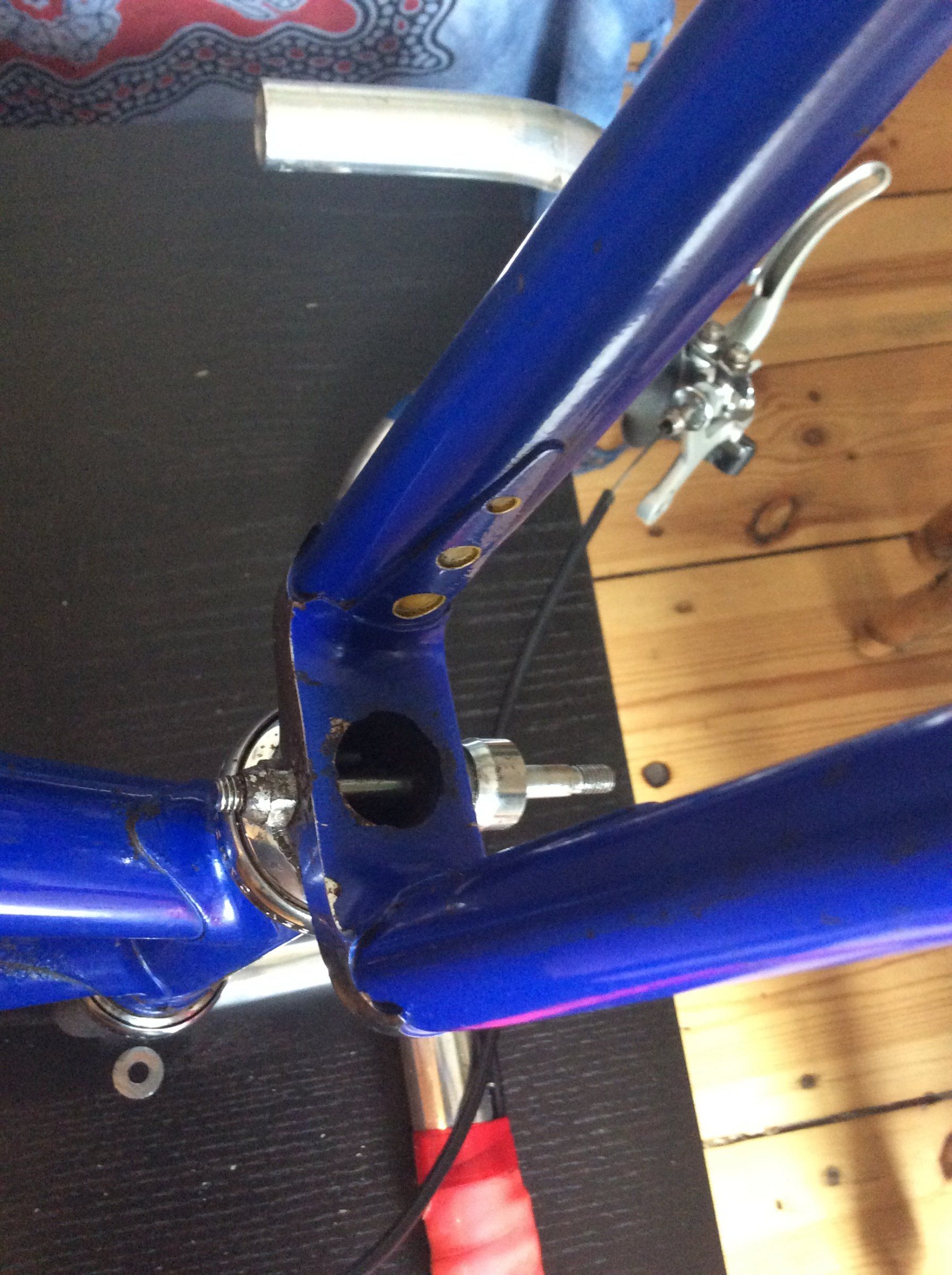

Guten Morgen zusammen,
anbei ein paar Photos von unten:
IMG_0031.JPG IMG_0032.JPG IMG_0033.JPG IMG_0034.JPG IMG_0035.JPG IMG_0036.JPG

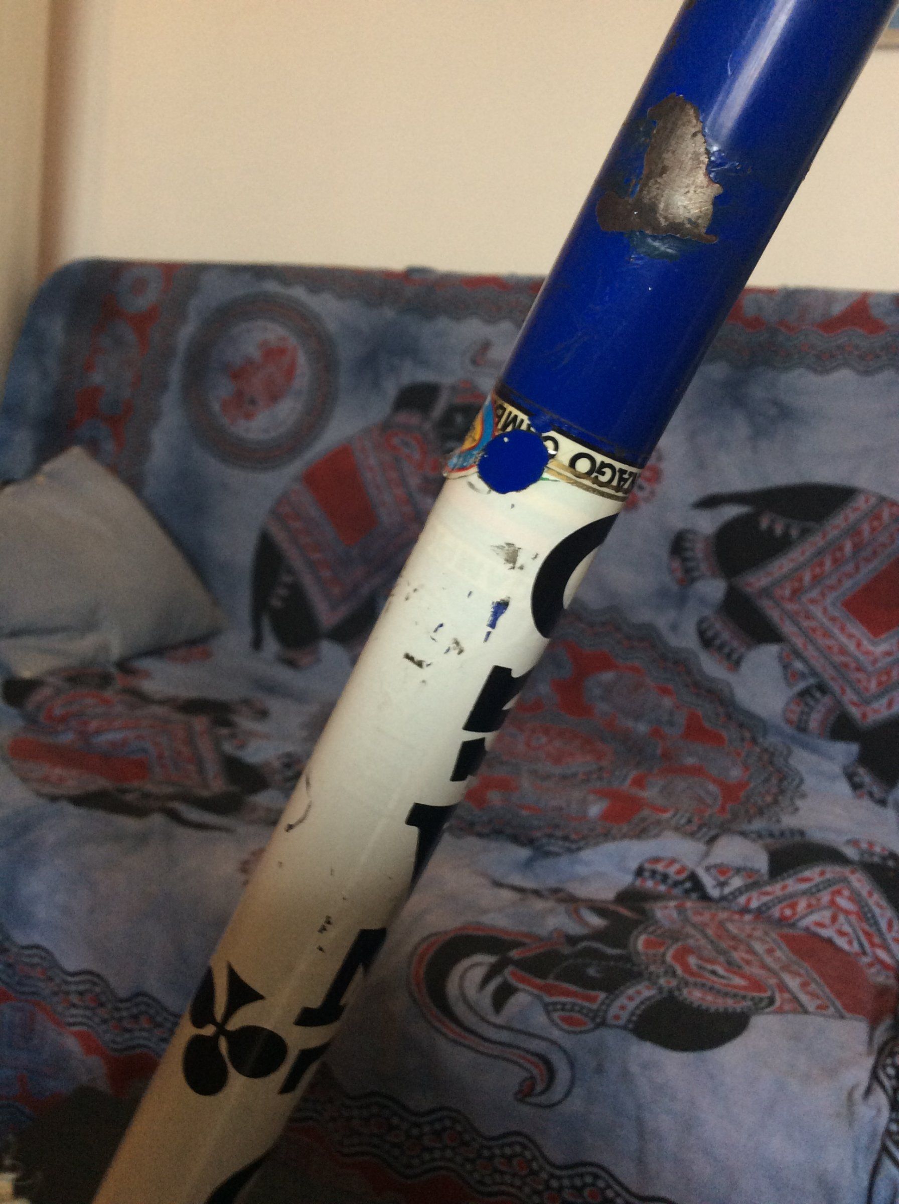

Decals:
es scheint wirklich so, als hätte jemand nachträglich die schwarz weißen Kleber nachträglich drauf gegeben.
Ich habe mich durchs Netz gewühlt, unten drunter müssten folgende Decals sein, auf dem Foto lässt sich das leider gar nicht erkennen.
https://saarf00.files.wordpress.com/2013/02/photo11.jpg
Frage: wie bekomme ich die nachträglichen Decals runter? Einweichen und dann gaaaaaanz vorsichtig? Wäre ja sehr schade um die Originale.

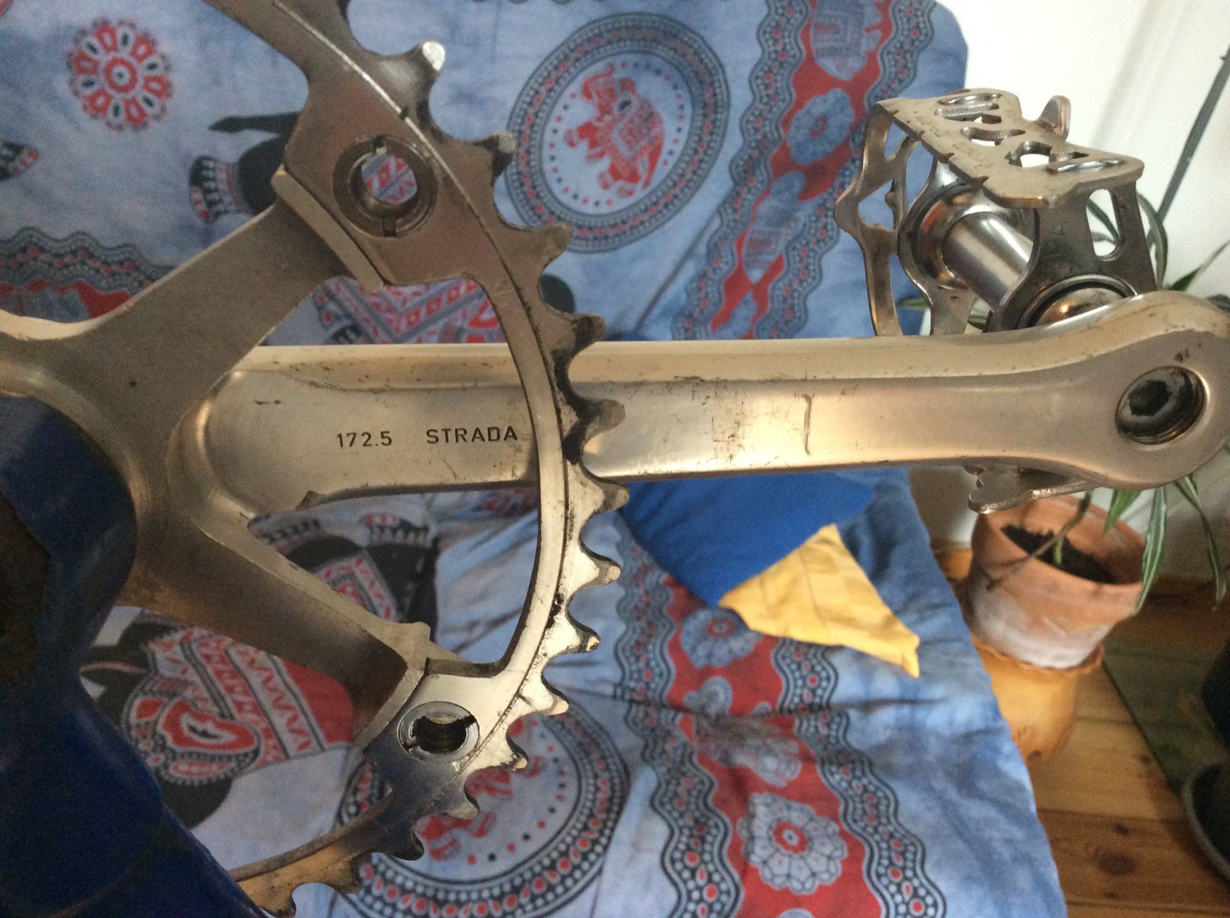

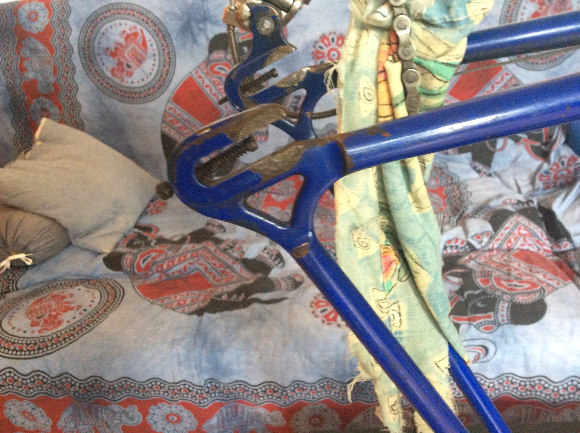

Die Halterung für die Räder sind Campagnolo-gestanzt (siehe Bild 5, iPad Photo Quali ist halt mist, habe leider gerade nix anderes).
Bemerkenswert find ich noch die Pantos in der Gabelinnenseite, siehe Bild 2.
Ich meine Hilde hatte noch die Pedale erwähnt - das sind irgendwelche Japanischen ("Kyokuto Top-Run"), müssen also "weg".

...Bemerkenswert find ich noch die Pantos in der Gabelinnenseite, siehe Bild 2.
Das sind keine "Pantos", sondern Durchbrüche.
Pantografien sind Zeichnungen bzw. hier: Gravuren am Rahmen, die auf den jeweiligen Hersteller schließen lassen.

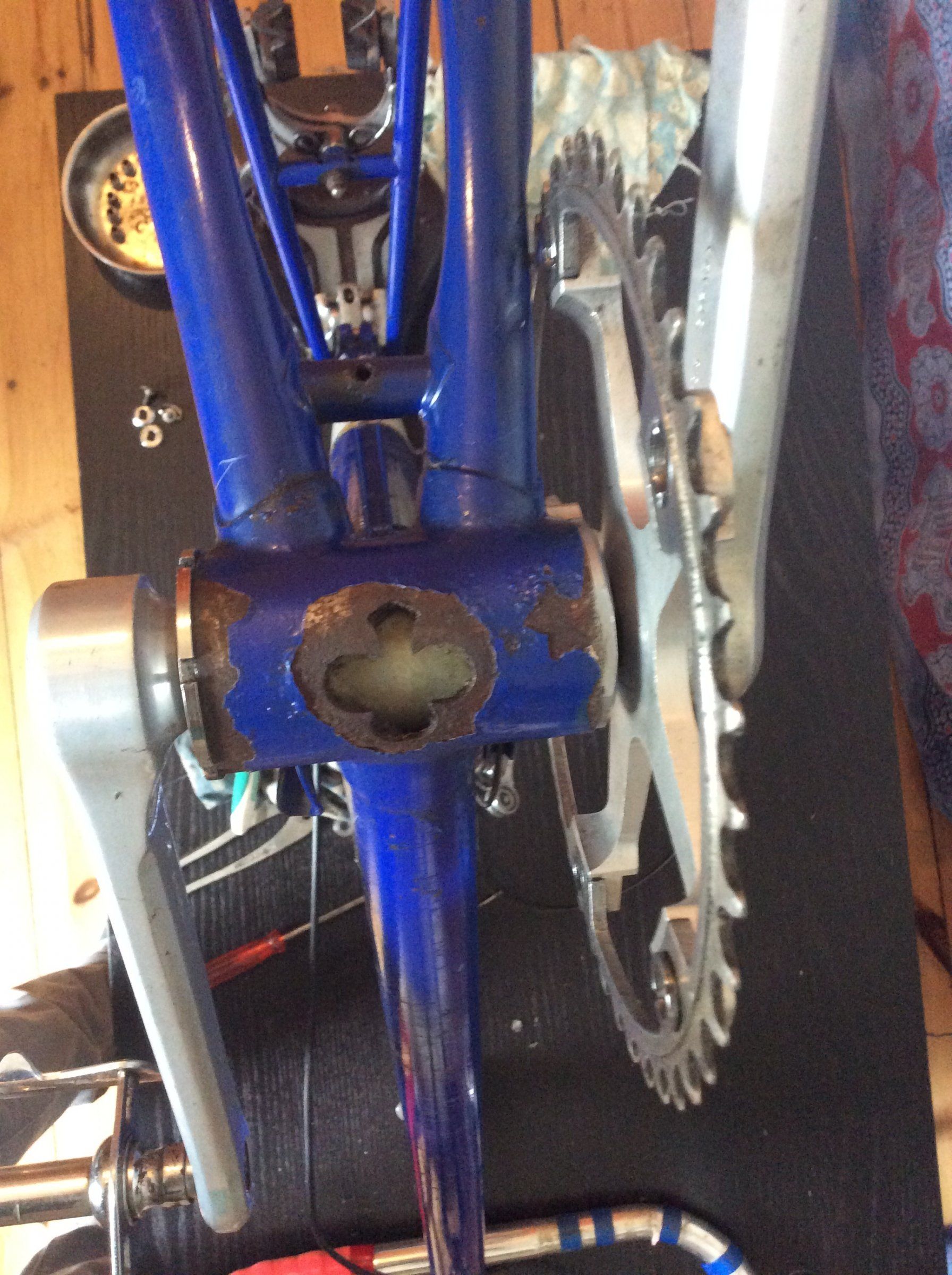

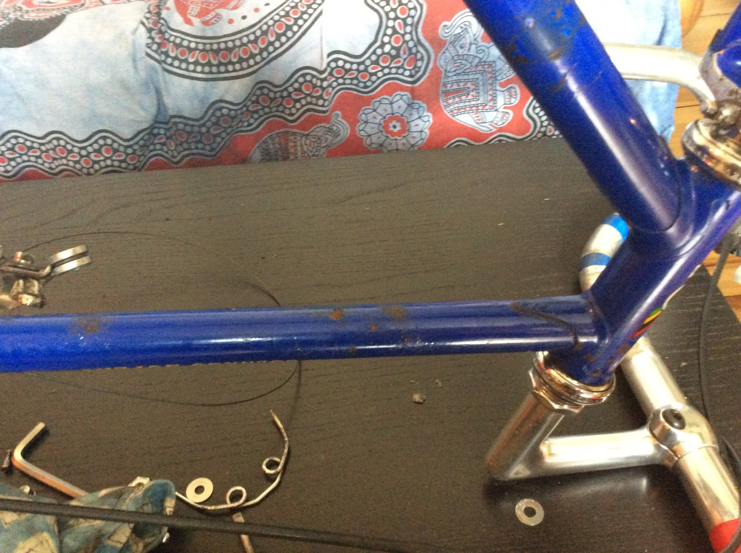

...Lack ist nach dem polieren tatsächlich noch halbwegs ok rausgekommen, die schlimmsten Stellen s.o. - Rost v.a. dort, wo Schaltung und Hebel angebracht waren. ...Lack vermutlich original, daher lasse ich da die Finger von :) ...
Das ist evtl. keine gute Idee, wenn Du den Rahmen länger behalten willst. Das hier würde mir Sorgen bereiten:
Der vermeintliche "Originallack" nützt Dir nichts, wenn Dir die Karre unterm Hintern weggammelt.
Du kannst davon ausgehen, daß die Korrosionsspuren am Tretlagergehäuse nicht weniger werden.
Da ist mittelfristig Handlungsbedarf.

Die Markierung der Kurbelarme mit einem Datumscode hat nach meiner Info 1973 begonnen (Raute 3), deine könnten also vorher produziert worden sein. Ich vertrete immer noch die Meinung, das von 170 mm abweichende Kurbeln in der ersten Hälfte der 70er keinen Datecode hatten, aber zu diesem Thema gibt es hier im Forum auch andere Meinungen. Es gibt aus meiner Sicht kein Indiz dafür, dass die Kurbel nicht original ist.
Auf Tipps zur Entfernung der nachträglichen Decals bin in ich auch gespannt, ich habe hier einen ähnlichen Kandidaten.
Der Fachbegriff für die Halterung der Räder ist 'Ausfallende', dies nur am Rande ...
Eine schonende Methode zur Entfernung von Rost auf Chrom: Benetzen mit Rostlöser (oder leichtem Öl, WD40, etc.) und Abschaben mit einem Hölzchen, abgebrochenem Zahnstocher oder ähnlichem. Dies ist zwar etwas mühsam, aber man zerstört nichts, was nicht eh schon zerstört war.
Dein Vorhaben, den alten Lack zu erhalten, finde ich gut. Insbesondere bei alten Colnagos wurden viele mittlerweile komplett restauriert, Originale sieht man selten. Bei einem Nicht-Metallic-Lack sollte das Nachmischen des Farbtons zum Ausbessern der Schadstellen durch einen Profi auch machbar sein, bei Metallic ist das schwieriger, da es an entsprechenden 'flachen' Basislacken fehlt. Ich werde wohl hier mal Lack mischen lassen, Erfahrungswerte habe ich aber nicht ...
Auch unterm Oberrohr sieht es doch fies aus, scheint mir ein Rollenrad gewesen zu sein, oder es stand lange draussen. An den Rohren finde ich das noch kritischer, aufgrund der Wandstärke. Da sollte der Rost mind. vorsichtig entfernt werden und dann mal schauen, was vom Rohr noch da ist. Evtl. nachträglich versiegeln oder vom Profi ausbessern lassen, je nach Gusto. Falls das Rad allerdings nur im Wohnzimmer hängt, besteht kein Handlungsbedarf, dann rostet nichts weiter (es sei denn, du wohnst in einem Gewächshaus)
Gut, Durchbrüche und Ausfallende :) Ihr merkt ich bin neu im Metier, bemühe mich, möglichst schnell rein zukommen.
Richtig: der Lack sieht an einigen Stellen wirklich dies aus. Auch richtig: das gute Stück stand zu lange in Mutter Natur.
=> es sieht nicht so aus, als wäre es schon komplett durch, Stichwort Wandstärke - ich meine, dass es eher oberflächig ist. auf dem einen Bild sieht man, dass der Stahl direkt durchblitzt, da musste ich nicht sooo viel polieren.
Ein Kollege hat mir Leinöl empfohlen - das trocknet wohl, versiegelt relativ gut und wäre reversibel. Nagellack habe ich auch schon gehört, ist aber vermutlich keine so gute Idee.

...Ein Kollege hat mir Leinöl empfohlen - das trocknet wohl, versiegelt relativ gut und wäre reversibel. ...
Um den Rahmen langfristig benutzen zu können, müssen die korrodierten Flächen komplett blankgeschliffen, grundiert und beilackiert werden.
Das ist relativ viel Arbeit, wenn das vernünftig gemacht wird. "Mal eben mit Leinöl einpinseln" bewirkt das Gegenteil des eigentlich Bezweckten, weil letztlich der Rost konserviert wird.

Leinöl ist ein fieses Zeug. An Sichtflächen hat das nix zu suchen. Das klebt lange und zieht jeden Dreck an, bis alles ein Fell hat.
Darunter werden die Oberflächen zwar recht gut konserviert, aber man kriegt die Schicht schlecht ab. Als Kleber für Speichennippel ist es gut, aber für Sichtflächen nicht.
