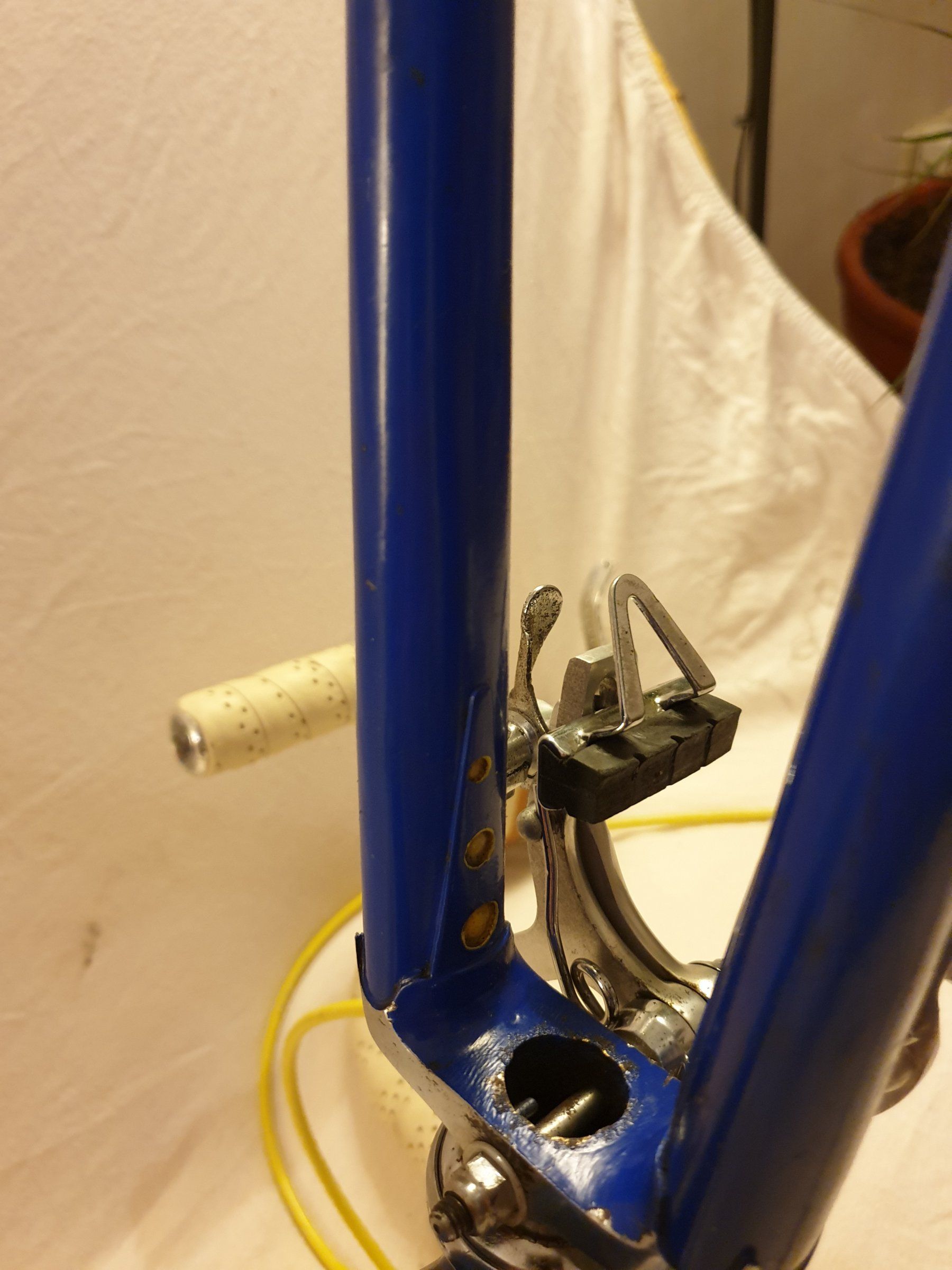

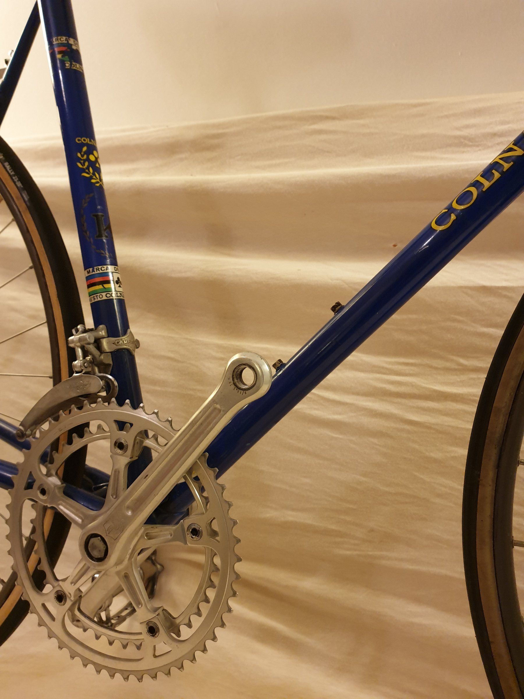

Guten Morgen,

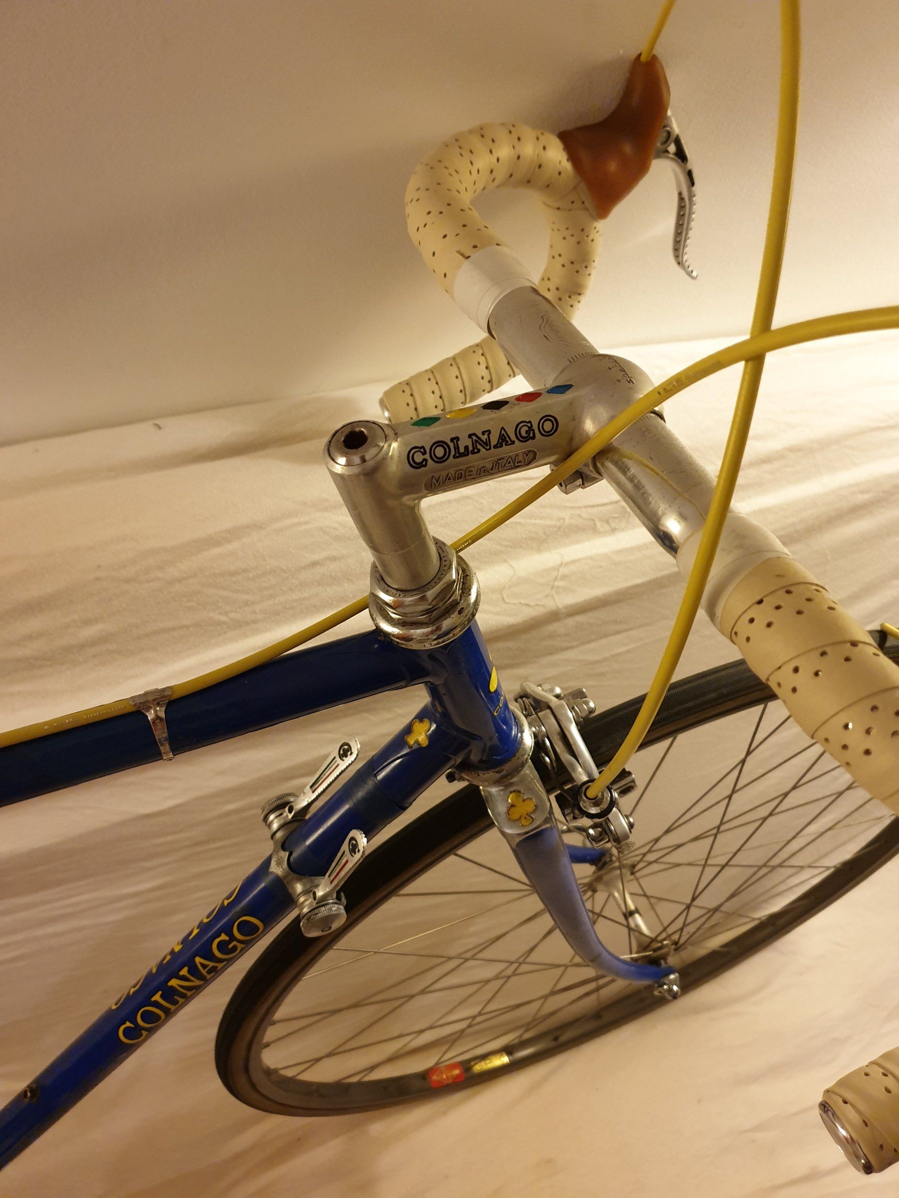

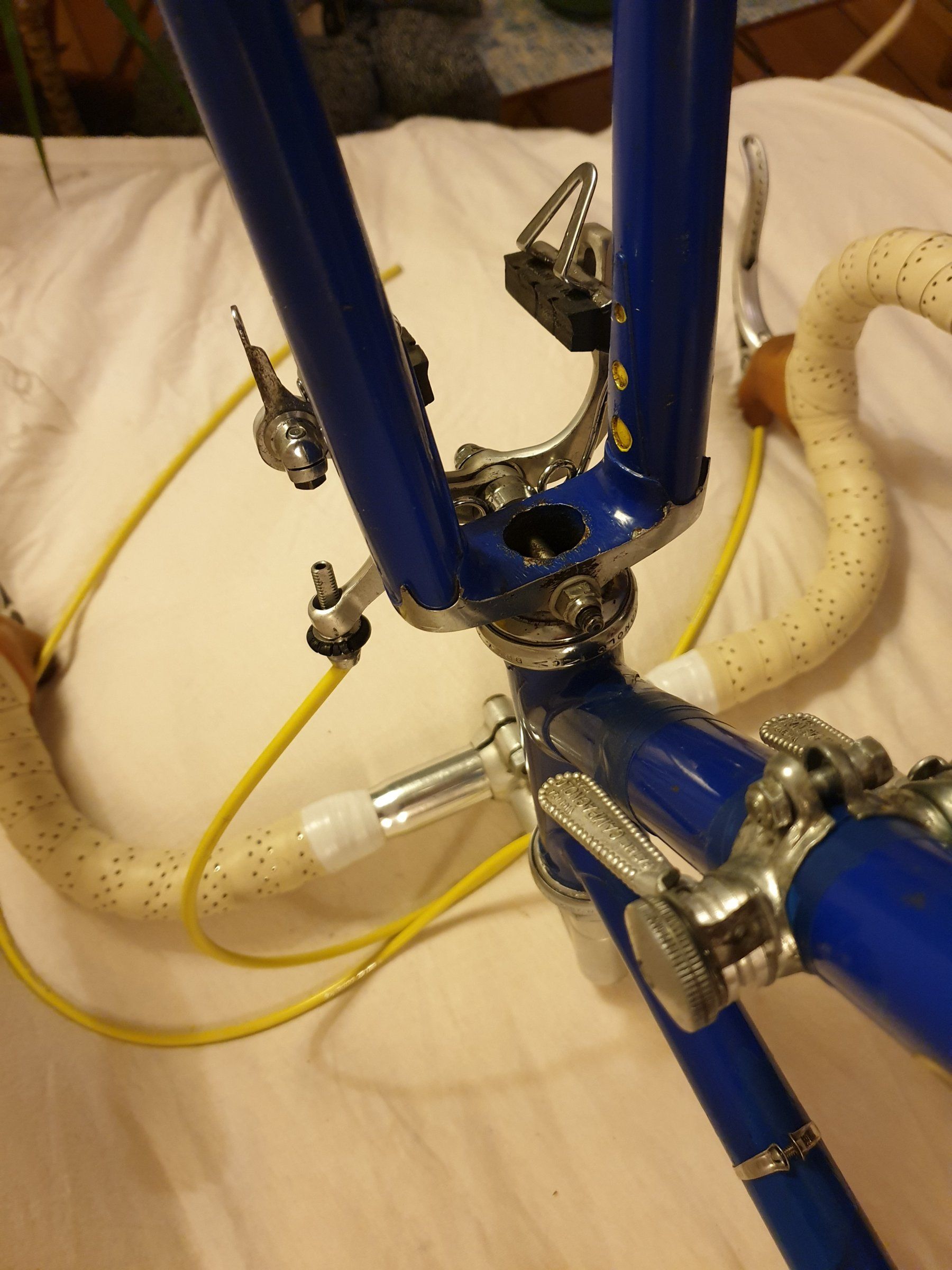

hier noch ein paar "Impressionen".
Habe ausserdem noch einen schönen 3ttt SL auf aus den 70ern gefunden (ist etwas "jünger", passt aber imo trotzdem gut:http://velobase.com/CompImages/Saddles/BAF61DC1-6A5C-428A-B31A-DA15D8E3AD50.jpeg)
Hat denn jemand eine Empfehlung für einen Laden zum Abmischen der Lackfarbe? Habe einige Lackreste aufgehoben, die ich als Farbprobe einschicken würde. Autolackanbieter gibts ja online viele ...
Viele Grüsse
IMG_20180701_101320.jpg IMG_20180701_101349.jpg IMG_20180701_101401.jpg IMG_20180701_101519.jpg

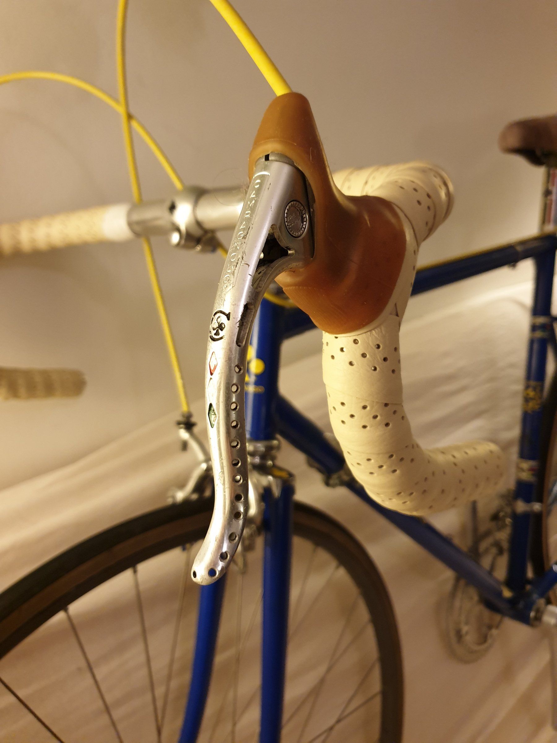

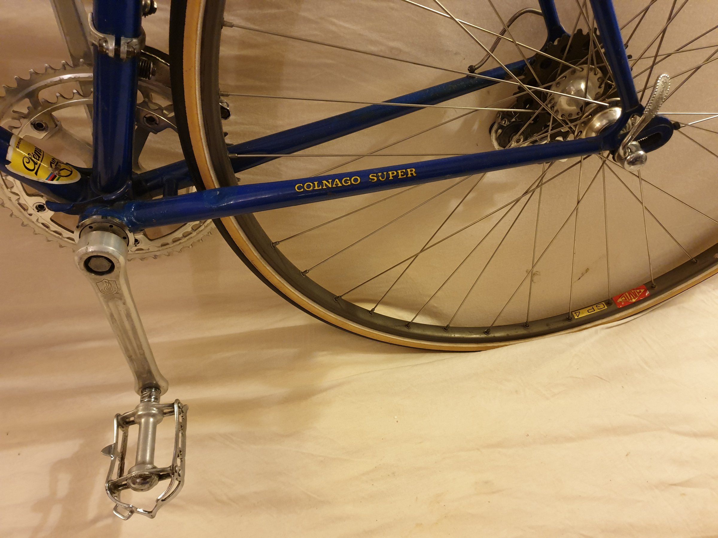

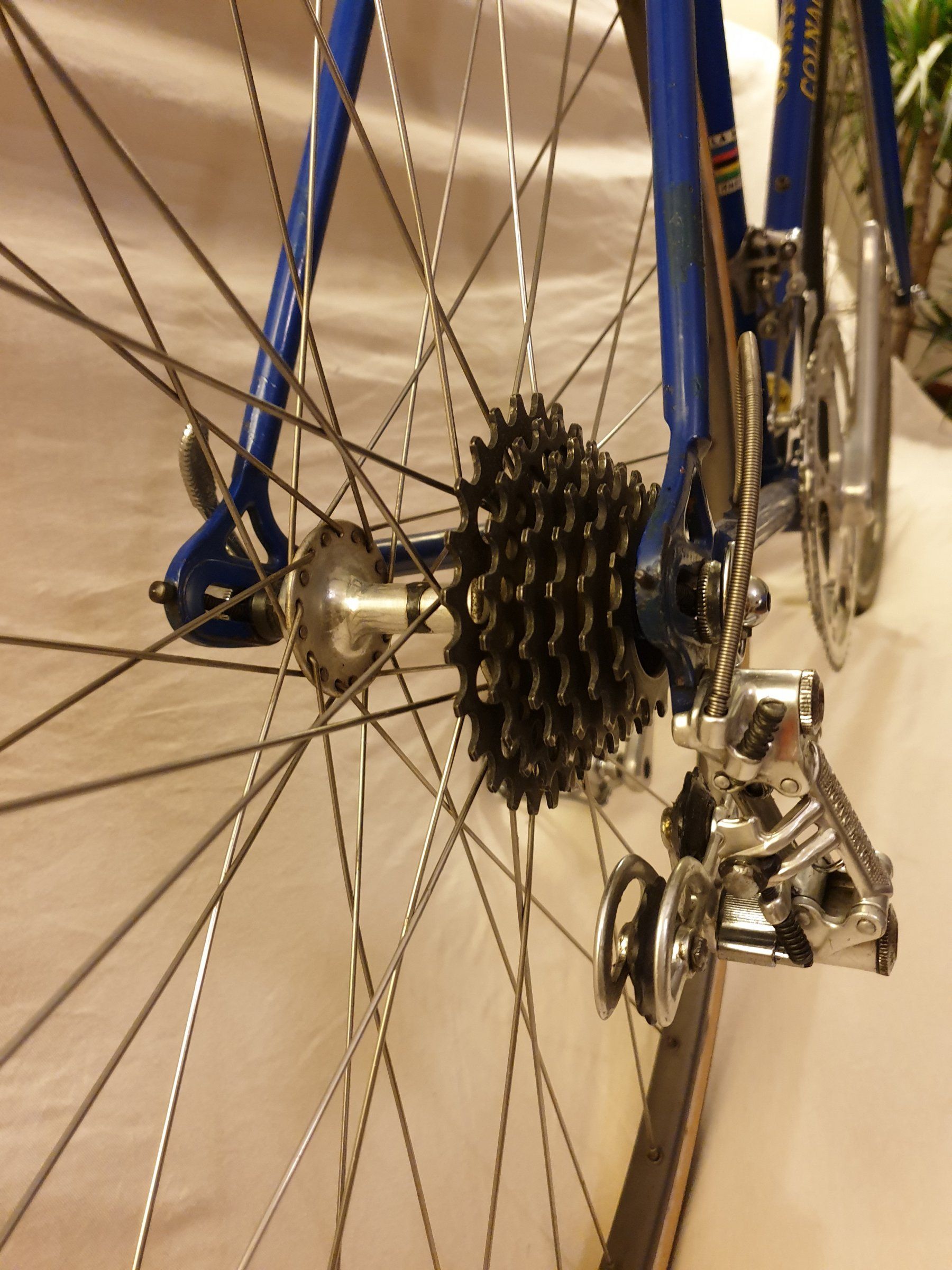

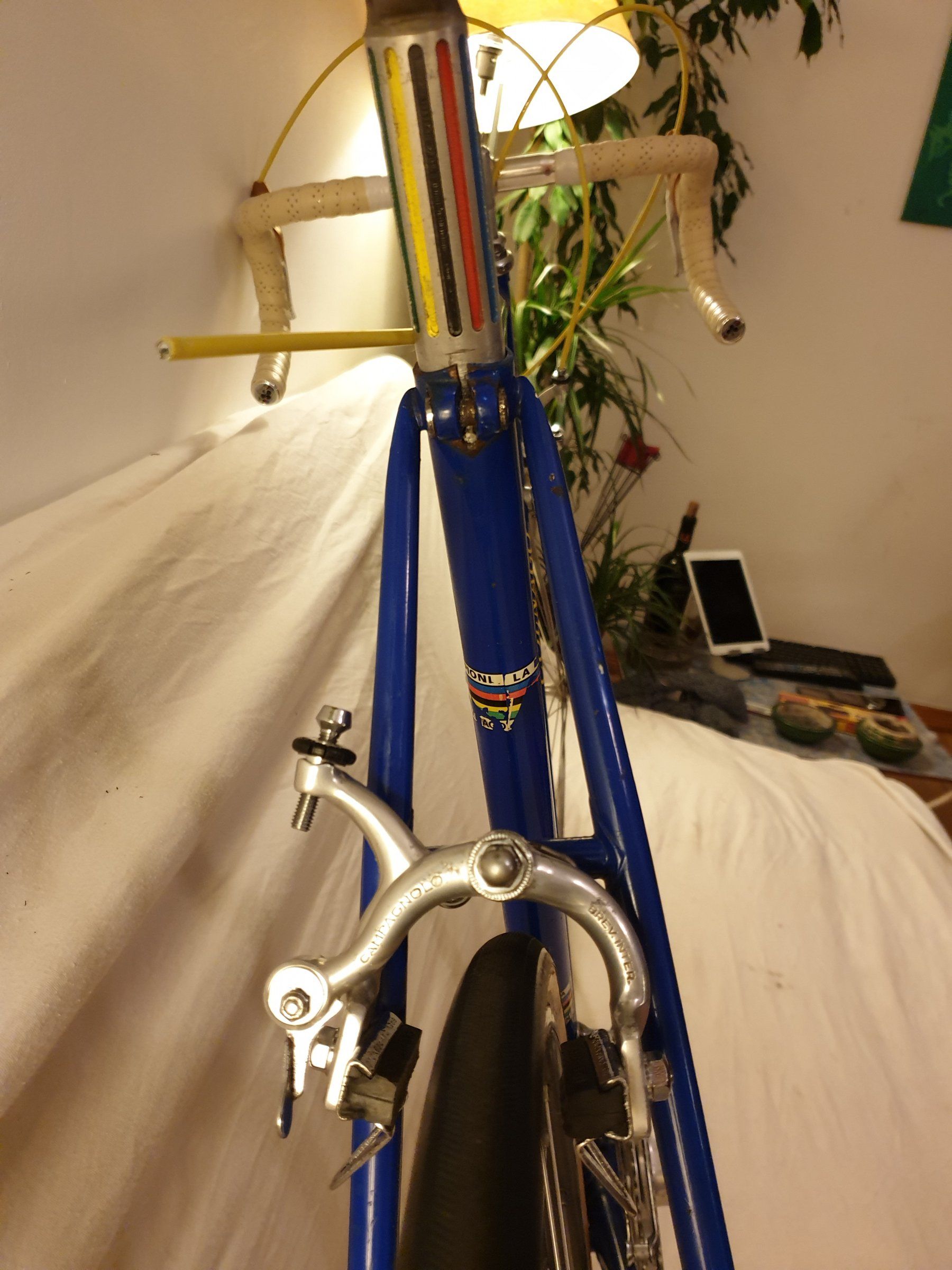

Hallo zusammen,
bin mittlerweile etwas schlauer und fast fertig mit dem Aufbau.
Ein paar "Kleinigkeiten" fehlen noch, Kette, Bowdenzüge und Schaltzüge. Details ;-)
Den neuen Lack habe ich beim Mischer meiner Wahl herstellen lassen - er hat viel Zeit und Mühe gelassen und hat glaube recht gut getroffen.
Mittlerweile kenne ich sogar die genauen RGB Farben (49, 55, 253) und bin recht sicher, dass es sich dabei um einen 1973er, vielleicht 72er Rahmen handelt. Geholfen hat http://www.classicrendezvous.com/Italy/Colnago/colnago_dating.htm
Periodengetreue Teile suchen hat ebenfalls einiges an Zeit gebraucht, seit kurzem ist nun aber endlich alles da:
Bremsen: Campagnolo 2040, Record
Bremshebel: Campagnolo 2030, Nuovo Record
Kettenring / Kurbel: Campagnolo 1049, (Nuovo) Record Strada v4
Pedale: Campagnolo Record Strada Pedals 1037
Umwerfer: Campagnolo Record 1052
Schaltwerk: Campagnolo 1020/A, Nuovo Record v3
Lenker: 3ttt Superleggero
Vorbau: 3ttt Gran Prix Special
Steuersatz: Campagnolo 1039, Record Strada
Schalthebel: Campagnolo Valentino Extra
Narben: Campagnolo 1034, Record
Felgen: Mavic GP 4 (Red Label)
Sattelstütze Campagnolo 1044, Record
Sattel: 3ttt SL
Die Lager sind alle neu gefettet und laufen ... und laufen .... und laufen. Eine der Pedalen ist noch in der Mache, den Zusammenbau des Kugellagers habe ich etwas vor mir her geschoben.
Beim Sattel muss ich gestehen, dass er etwas 1-2 Jahre später auf den Markt gekommen ist, aber sei es drum ;-)
Zum grossen "Finale" geht es am Freitag, eben, fahrtüchtig machen ;-)

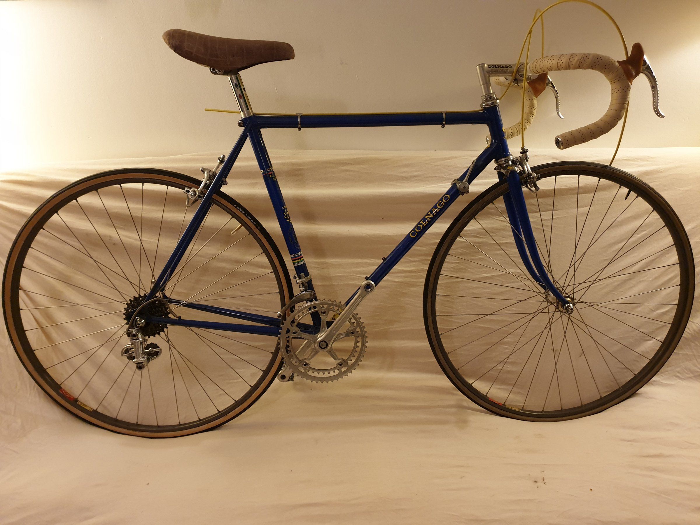

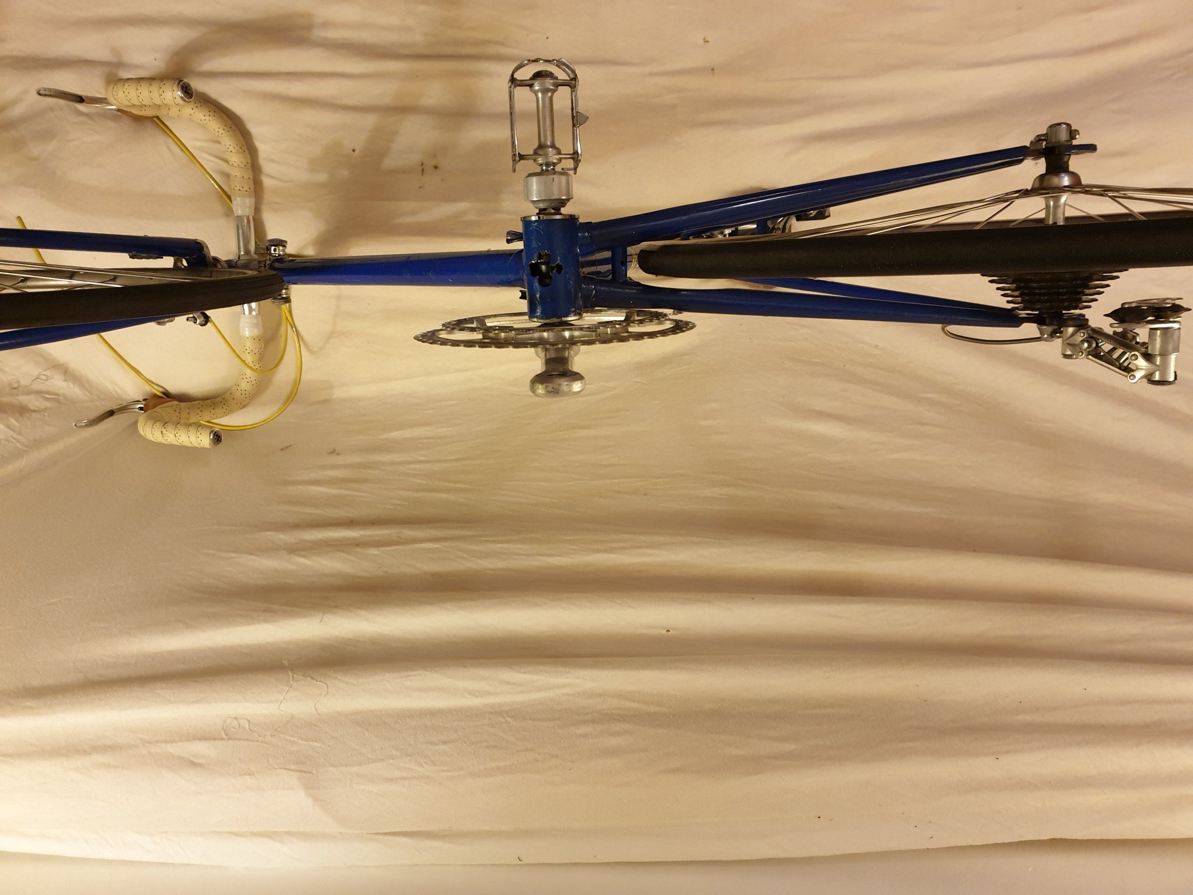

Am Look wird sich nicht mehr viel ändern, will euch daher nichts vorenthalten:
20190515_212827.jpg20190515_212853.jpg20190515_212908.jpg20190515_212924.jpg20190515_212950.jpg20190515_213107.jpg20190515_213135.jpg20190515_213255.jpg20190515_213348.jpg20190515_213421.jpg
Viele Grüsse aus Berlin, ich meld mich nach der "Jungerfernfahrt",
Anhang anzeigen 669164Anhang anzeigen 669165Anhang anzeigen 669166Anhang anzeigen 669167Anhang anzeigen 669168Anhang anzeigen 669169Anhang anzeigen 669170Anhang anzeigen 669171Anhang anzeigen 669172Anhang anzeigen 669173
J
schick geworden.:daumen:
RGB sind Bildschirmfarben, keine Druck- oder Lackfarben. Es gibt zwar eine ca.-Entsprechung, aber das ist nie eine 1:1-Übersetzung.
Wenn du einen Lack ausmessen willst, dann brauchst du Lab-Werte.
Glückwunsch @pocket_pete , ist schick geworden und daß ein paar der Anbau- und Pantoteile zu alt und Andere etwas zu jung ausgefallen sind, weißt Du ja sicher selbst. :daumen:
Ich bleib auch heute noch bei Baujahr 1973 wie vor mehreren Monden schon :cool:
Der Lorbeerkranz und das K erinnern an Kotter/Kondor ...
Den Kotter Kleber würde ich noch entfernen - der gehört da nicht wirklich hin; ich finde sogar, daß der richtig stört.
Und klassisches Textillenkerband fände ich persönlich auch schicker als das derzeit Gewickelte.
