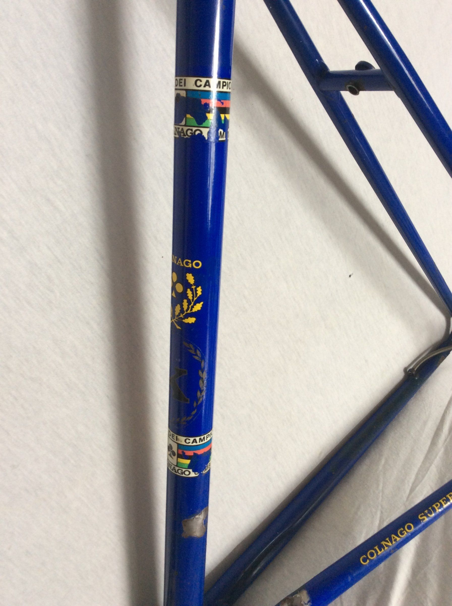

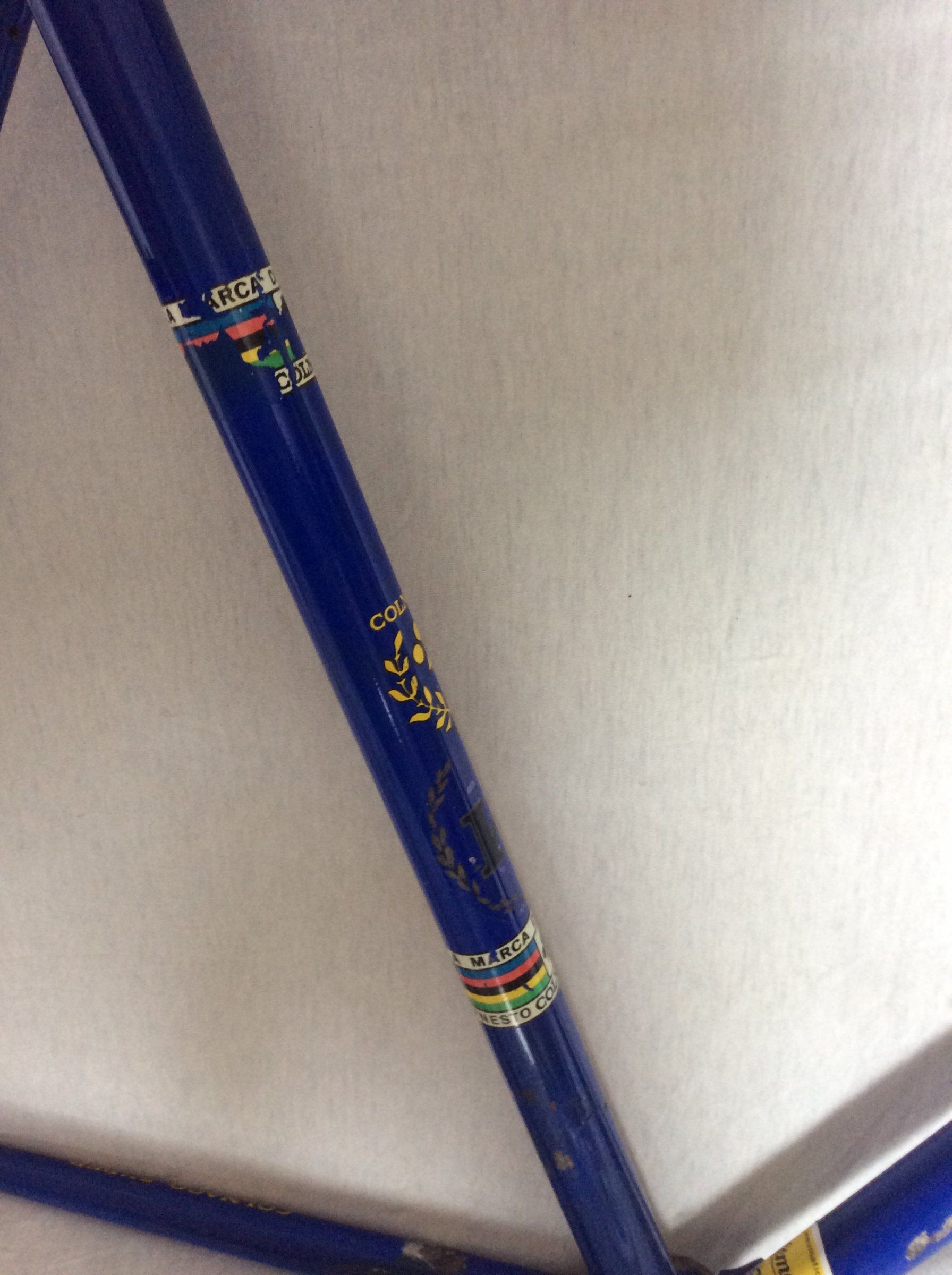

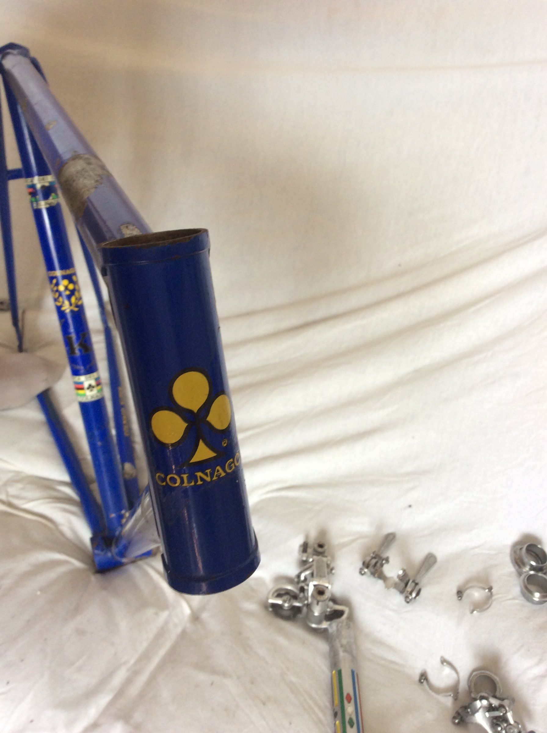

It`s done!
hat glaube ich recht gut funktioniert, lediglich die Banderolen am Sattelrohr gingen nicht ganz sauber ab.
nach dem abziehen mit Waschbenzin die Klebereste abgemacht, das hat super funktioniert
Was ich bisher so nicht gesehen habe, ist der Lorbeerkranz mit "K" - scheint auch nachträglich rauf gegeben zu sein, ist nicht mit lack überzogen. Muss aber trotzdem älter sein, vielleicht weiß ja von euch jemand mehr?
Würde die Decals so lassen, denke das ist gut vertretbar, was meint ihr?

Glückwunsch. :daumen::daumen: Das sieht doch super aus. Ganz ehrlich, würde ich genau so lassen, weil es mit allen anderen Stellen an denen Du den Lack ja noch ausbessern mußt dann eine wunderbare Patina ergibt, die auch noch was zu erzählen hat - so von Wind und Wetter, von der Benutzung, den Irrungen bis zur (vielleicht auch) Taktik, immer das neuste Material vorgaukeln zu müssen.
Das wird ein wunderbares frühes Colnago Super :daumen::bier:

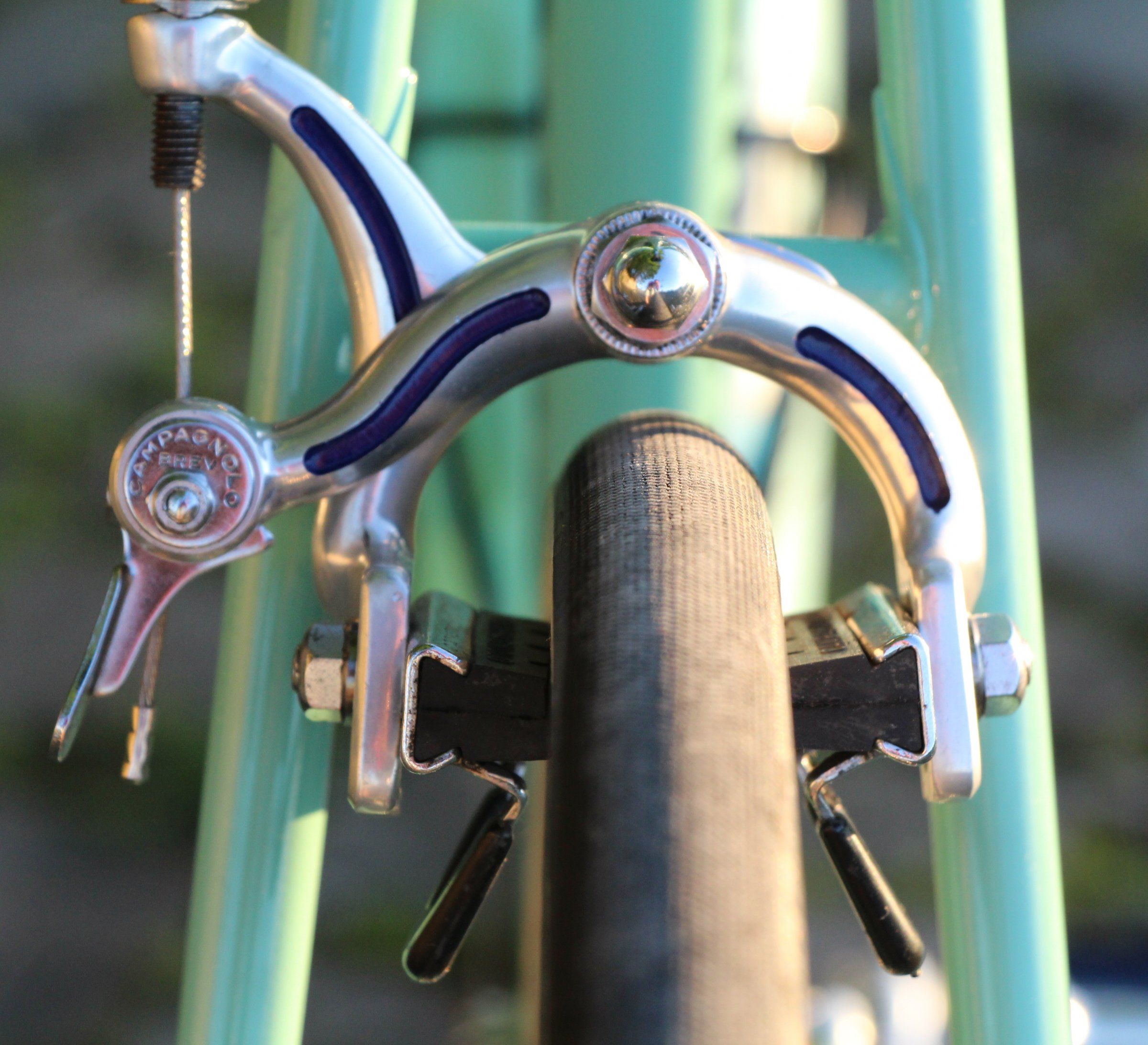

Ist das mit blauem Edding pantographiert?
Eine Pantografie ist eine Gravur. Wie willst Du die mit dem Edding hinkriegen ?
Falls nur die Ausmalung gemeint ist: Mir wäre eine mit dem Edding ausgemalte Fläche lieber als eine schlechte Ausfräsung.

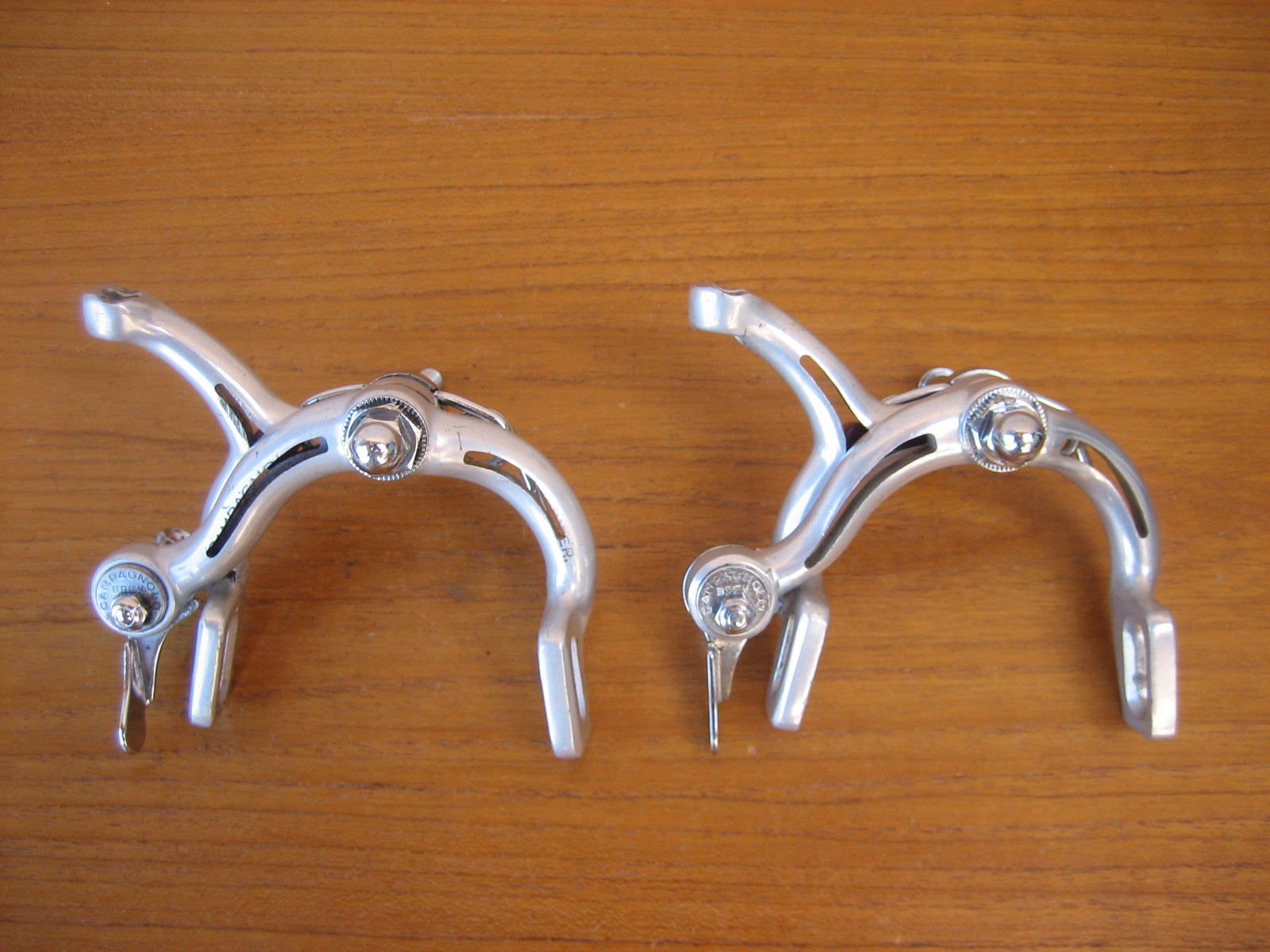

Das Beispiel von @Bianchi-Hilde ist jedenfalls vertrauenerweckender und handwerklich besser umgesetzt als das oben gezeigte Gegenstück mit den Durchbrüchen an den Bremsschenkeln.
